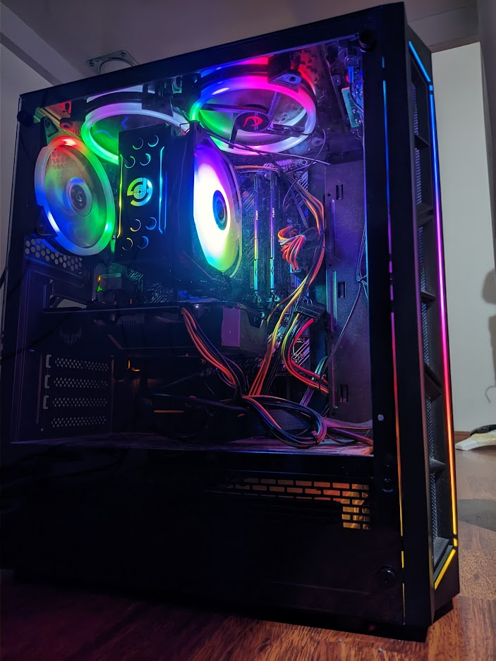

Hocam o ikili vardı ya hangisinden çoklaştırayım diye diğerine taktım çoklaştırıcıyı düzeldi açıldı şuanda, boşta 33 derece 30dk stress testi yaptım 65 dereceyi geçmedi değerler iyi değil mi ?
İşlemcin amd değil mi ona göre çok iyi önemli olan oyunlarda nasıl birde o sata dönüştürücü işe yaramış herhalde
yalnız mükemmel olmuş hayırlı olsun renkler değişiyor mu
