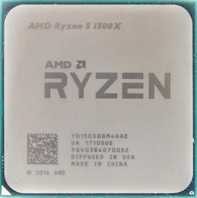

Ryzen 5 1500x:
Öncekiler ile aynı, sadece sahip olduğu 16mb önbellek onu besleme konusunda diğerlerine nazaran onu biraz öne atıyor..
RTX3060 (8GB)
RX6600 (XT değil)

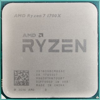

Ryzen 7 1700x:
8 çekirdek 16 thread yapısına geçtik.. Lakin buradan itibaren işlemciler daha çok çoklu işlem performansında artış gösteriyor..
Malum, oyunlar tekli çekirdek kullanımından etkileniyor.
(En azından çoğu)
RTX3060Tİ
RX6700 (XT değil, düz 10gb)
(3070'i %90 %95 seviyelerine kadar kullansada hiç 98 99 görmediğim için önermedim, belki ufak overclock yaparak RTX3070 ve RX6700XT ile de kullanılabilir..)

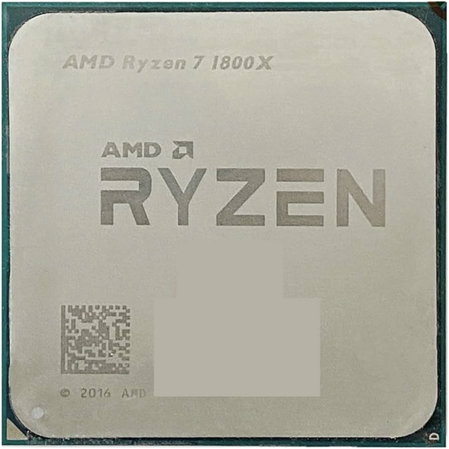

Ryzen 7 1800x:
Dediğim gibi, buradan sonra pek performans farkı yok..
(1700x için yazdıklarım geçerli)

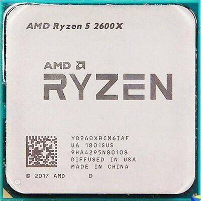

Ryzen 5 2600x:
Bir önceki neslinden (1600x) daha iyi olsada bir üst karta çıkmayı pek kaldıramıyor..
RTX3060Tİ
1600x ile aynı kartlar, farkındayım.. Dediğim gibi çok fark yok..
Aynı kartı daha elverişli kullanır diyip geçelim..

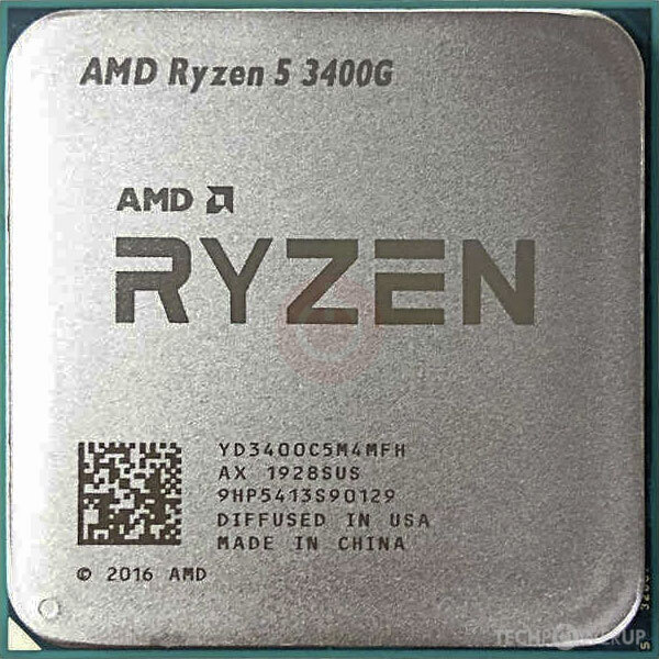

Ryzen 3 3200g ve Ryzen 3 3400g:
Alıntıyı görüntüle Alıntıyı görüntüle
RTX 3060 12GB versiyonu yer yer tutabildiğini görsemde ben sıcak bakmıyorum.. Sonuçta apu işlemciler (4mb önbellek) 😗
RTX3060 (8GB)
RX6600 (XT değil)

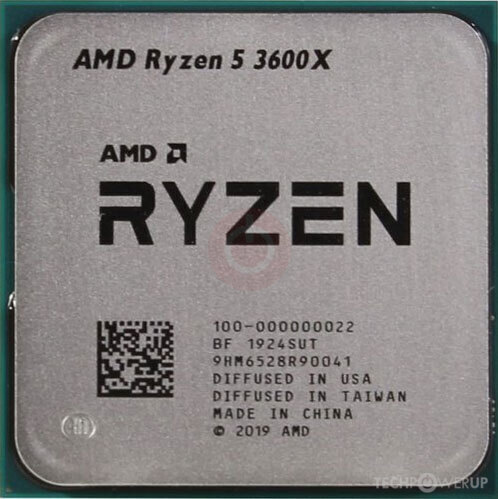

Ryzen 5 3500x ve Ryzen 5 3600x:
Sahip oldukları 32mb önbellek farkı gösteriyor..
RTX3070
RX6700XT
