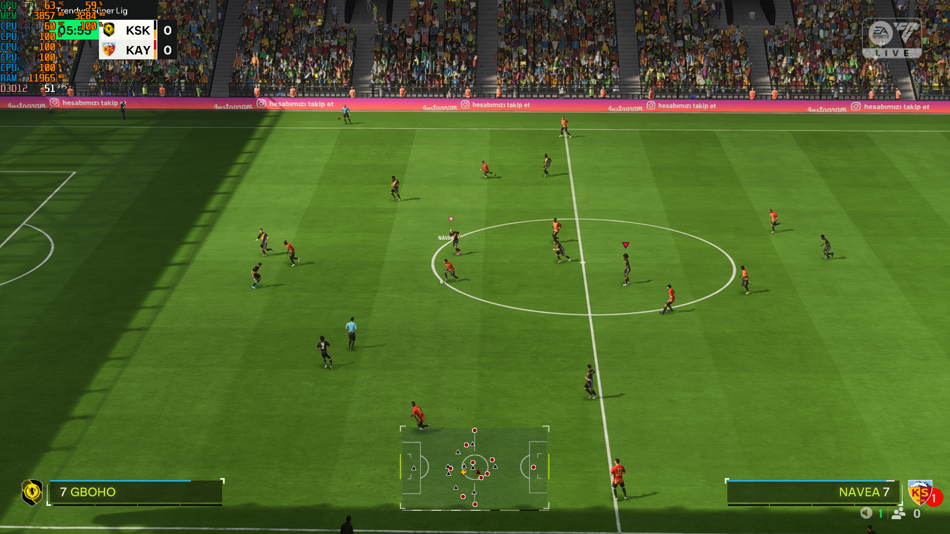

MSI Afterburner kullanarak oyun içinde değerleri ss atsana
başka çalışan bir şey yok hocam sadece fifa açık birebir aynı oyun fragpunk girdim mesela yeni oyun fps'im hala aynı sadece oyun açıyorum bir fark olmuyor
test vsyr yapıp bi uygulamadan anlayamazmıyız neden kaynaklandıgını
görev yöneticisinden hangi uygulamaların hangi kaynakları tükettiğini görebilirsin
zaten ss almıstım az önce bakın
