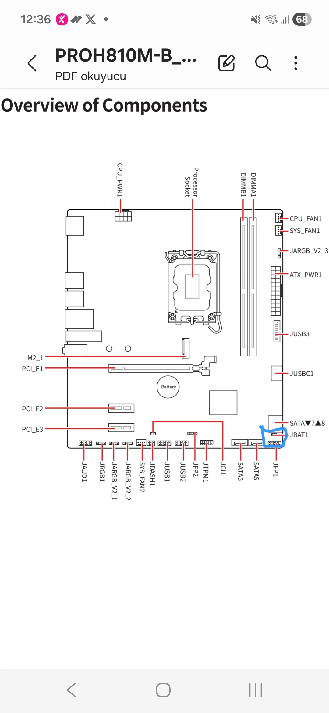

Bilgisayarı kapat. PSU kablosunu çıkar. Kasanın üstünde USB belleği vb. hiçbir şey takılı kalmasın. Ondan sonra RAM'leri çıkar. RAM'leri çıkardıktan sonra sağ alt tarafta 2 pinli JBAT1 olacak. O 2 pinli yere tornavida yardımıyla tornavidayı 5-10 saniye 2 pine aynı anda değdir. Ondan sonra RAM'leri geri takıp sistemi çalıştır. Açılırken BIOS sıfırlandı diye uyarı verecek. BIOS'a gir XMP'yi açıp aynı problemin olup olmayacağına bak bakalım.

jbat1 her anakartta aynı işlemi mi yapıyor ? ben anakart doğrudan bios pilini çıkarıyorum ikisi farklı şeyler mi ?
Evet hocam aynı işlemi yapıyor. Ben pil yerine direkt JBAT1 ile sıfırlıyorum.
