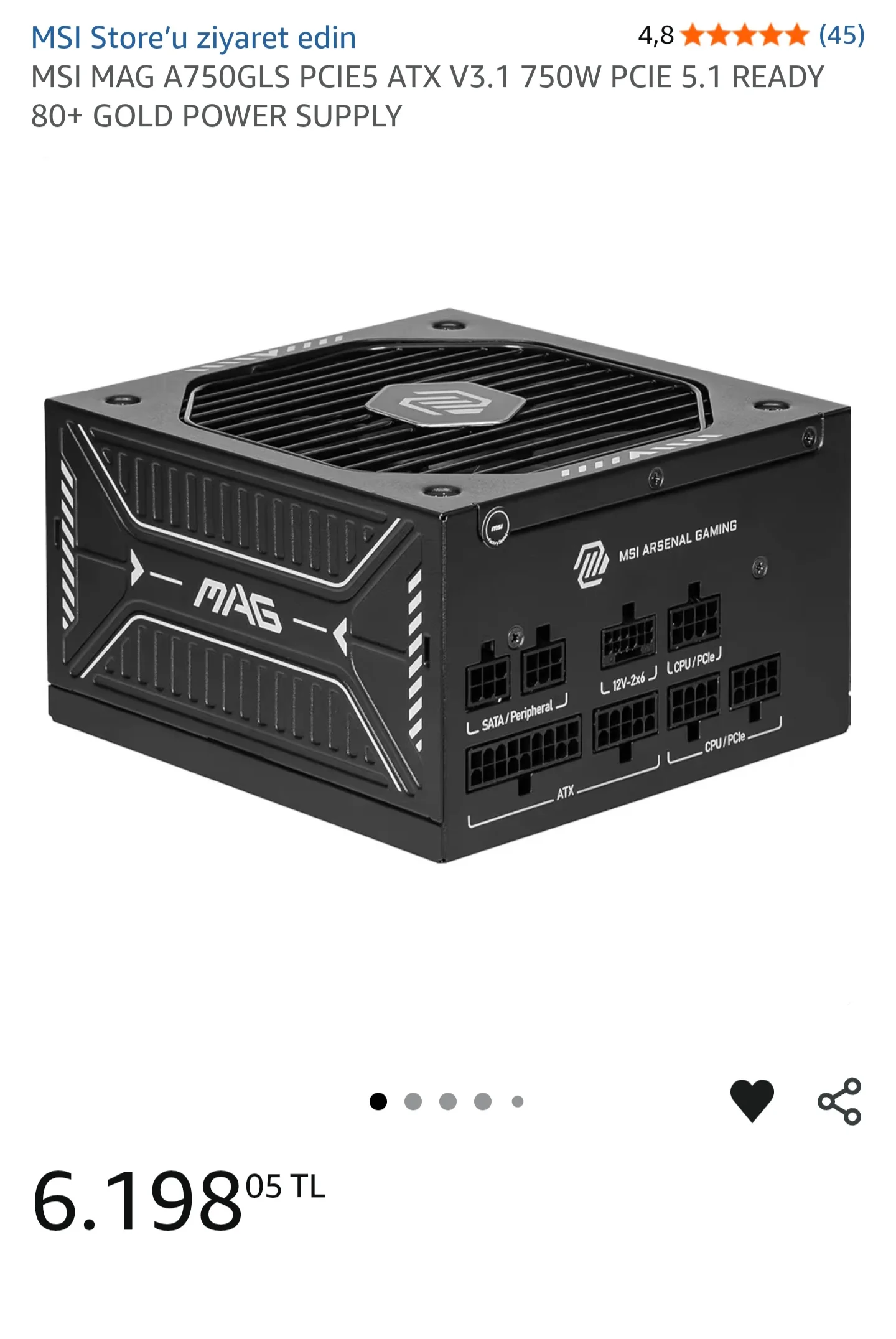

Harbiden bu yüzden olabilir belki de hocam teşekkür ederim. Yeni bir psu bakıyordum zaten olmadı yeni psu alayım. Ben bunu hiç görmemişim. İlk açılışta şalter attırıyor benim de zaten. Sonraki problemler bununla ilgili olmasa bile uzun ömürlü bir şey olmayabilir.
6 taksit 6k ya amazondan bunu aldım. Bir sıkıntısı yok galiba değil mi?
