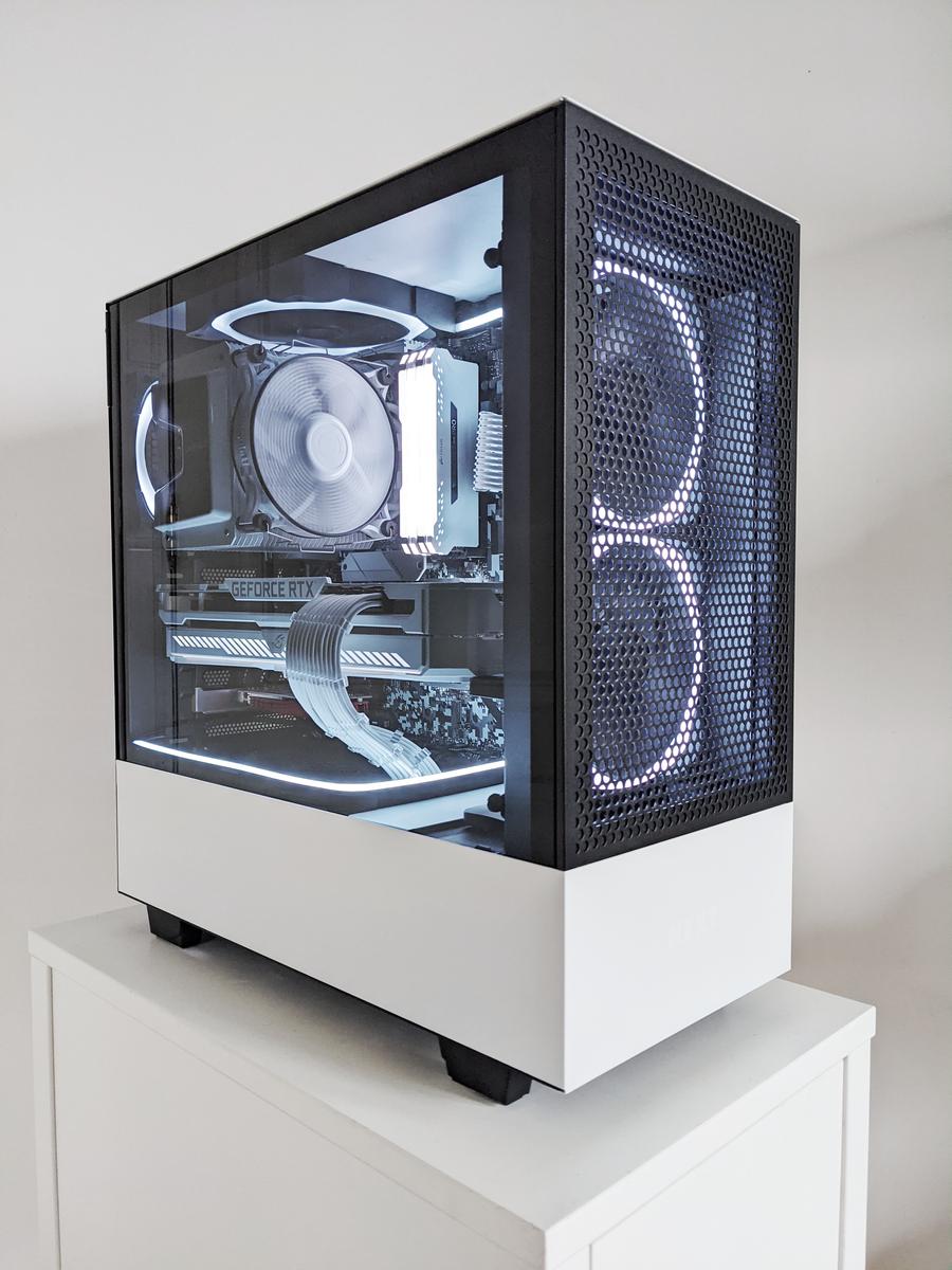

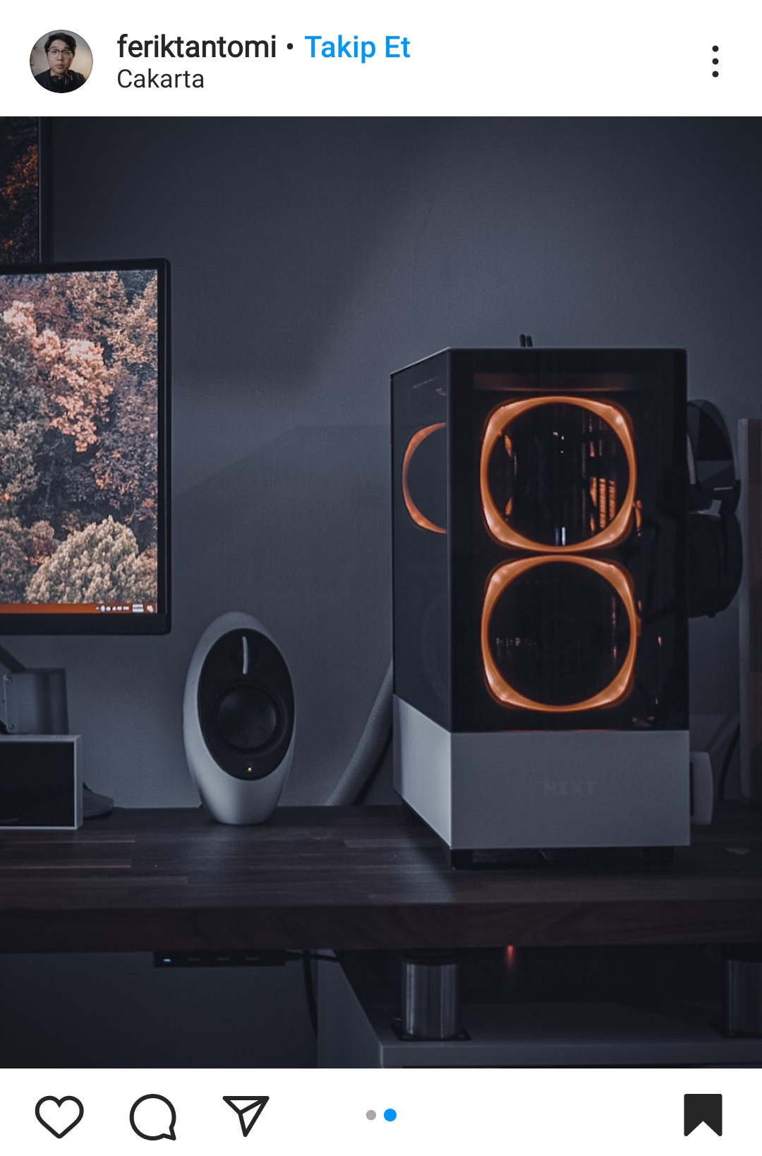

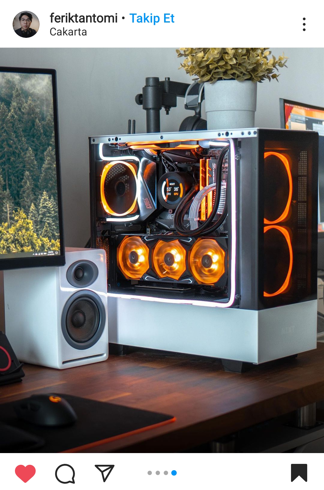

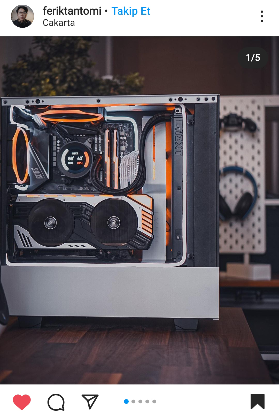

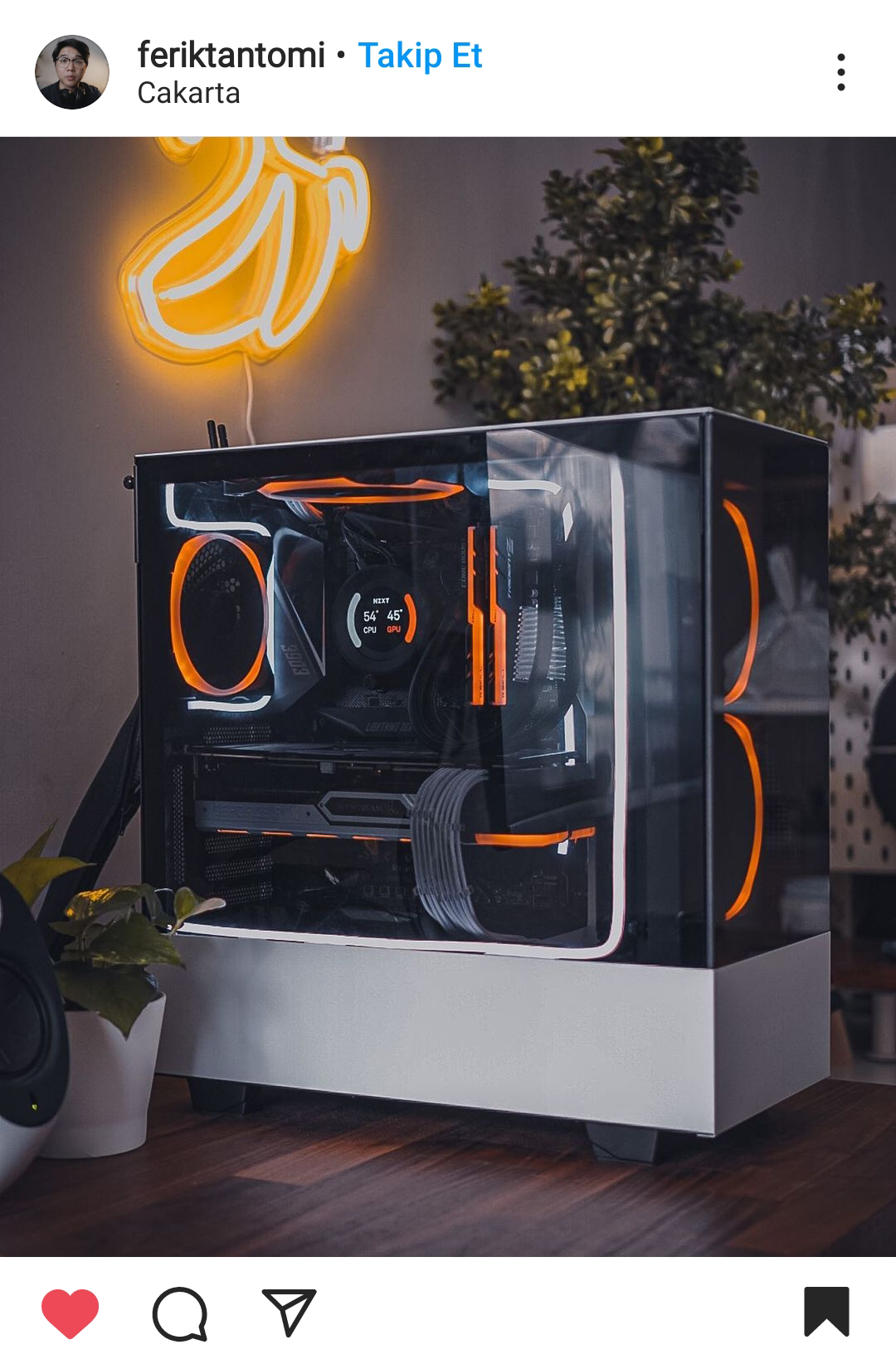

Instagram'dan görüp çok beğendiğim PC görselleri var onları ekledim. İstediğim şey bu görüntüyü elde etmek aslında.

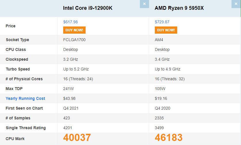

Karşılaştırma yapıldığında Ryzen 9 5950x daha iyi değil mi?

Bahsettiğim gibi elde etmek istediğim görünüm eklerdekine benzer. Kasa biraz ufak kalıyor farkındayım ama kotarılamaz mı önüne mesh ekleyerek?

12900K daha güncel olacaktır ileride 13900K takılabilir. Lakin 5950x alırsanız muhtemelen yükseltme şansınız olmayacak. Ayrıca size baştan bir sistem kuruyorum şuan.
