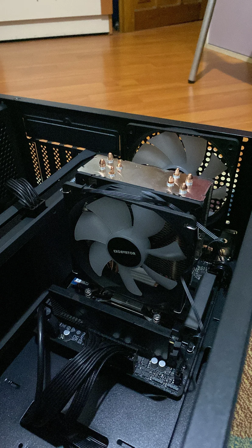

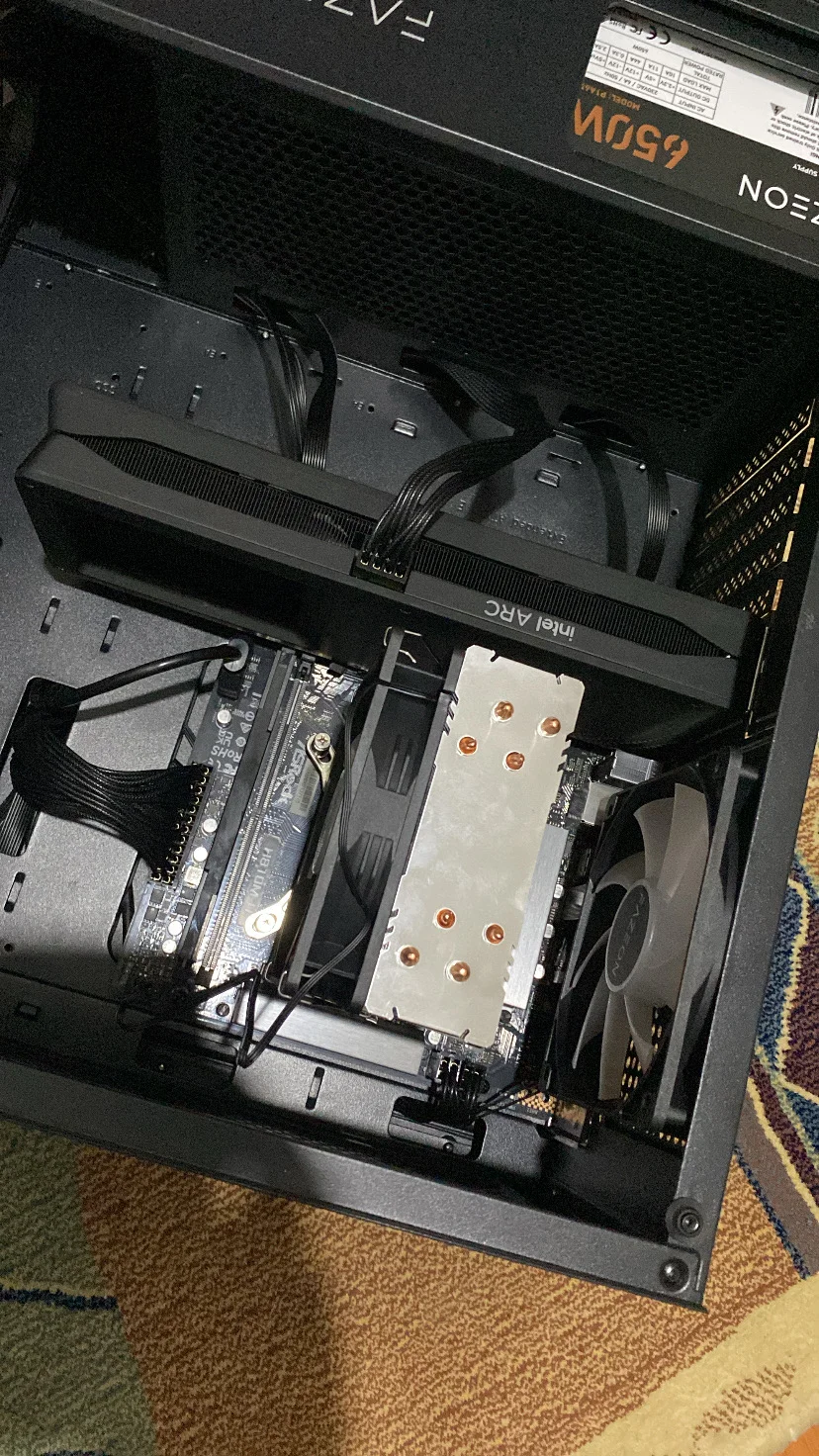

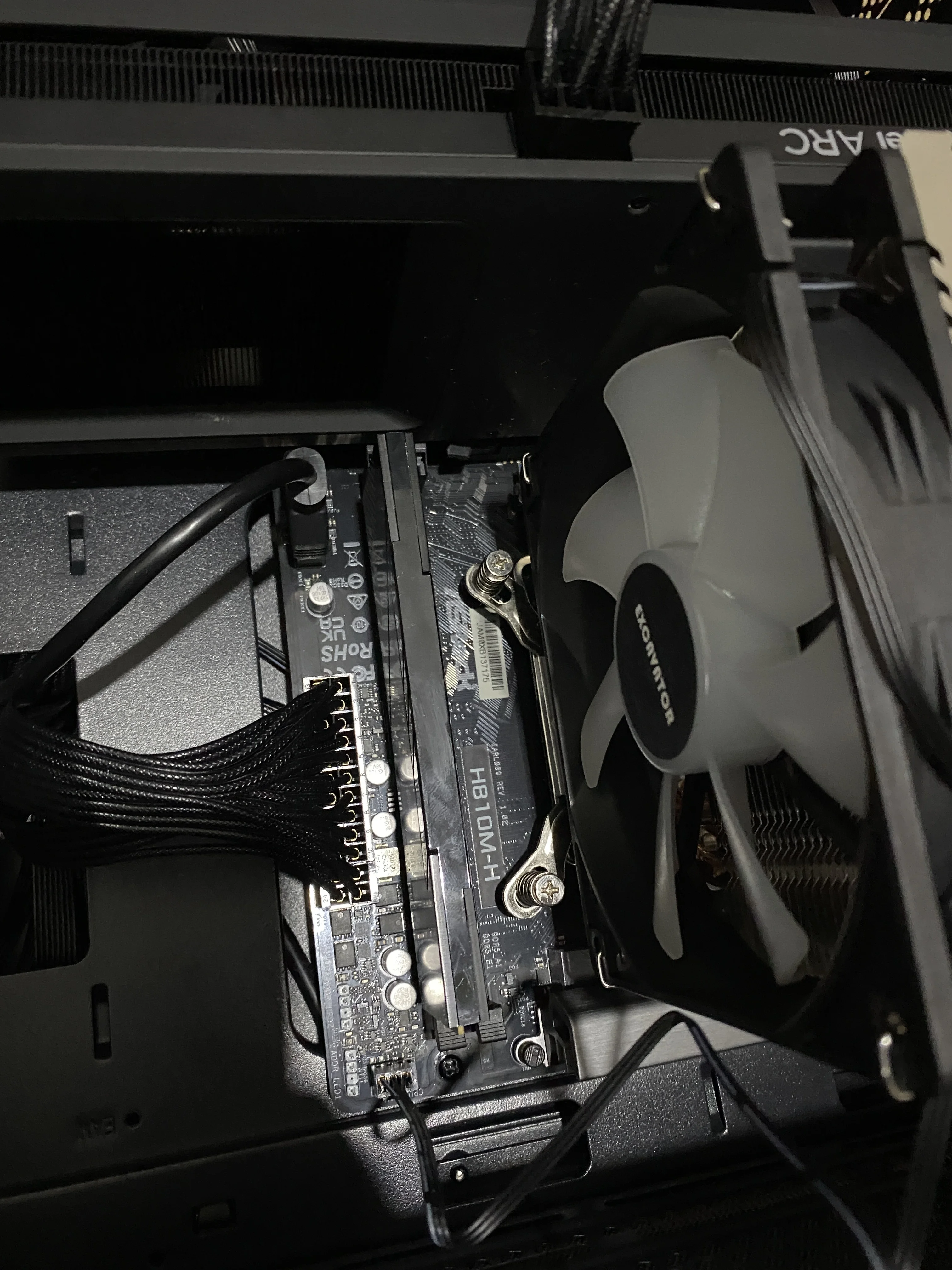

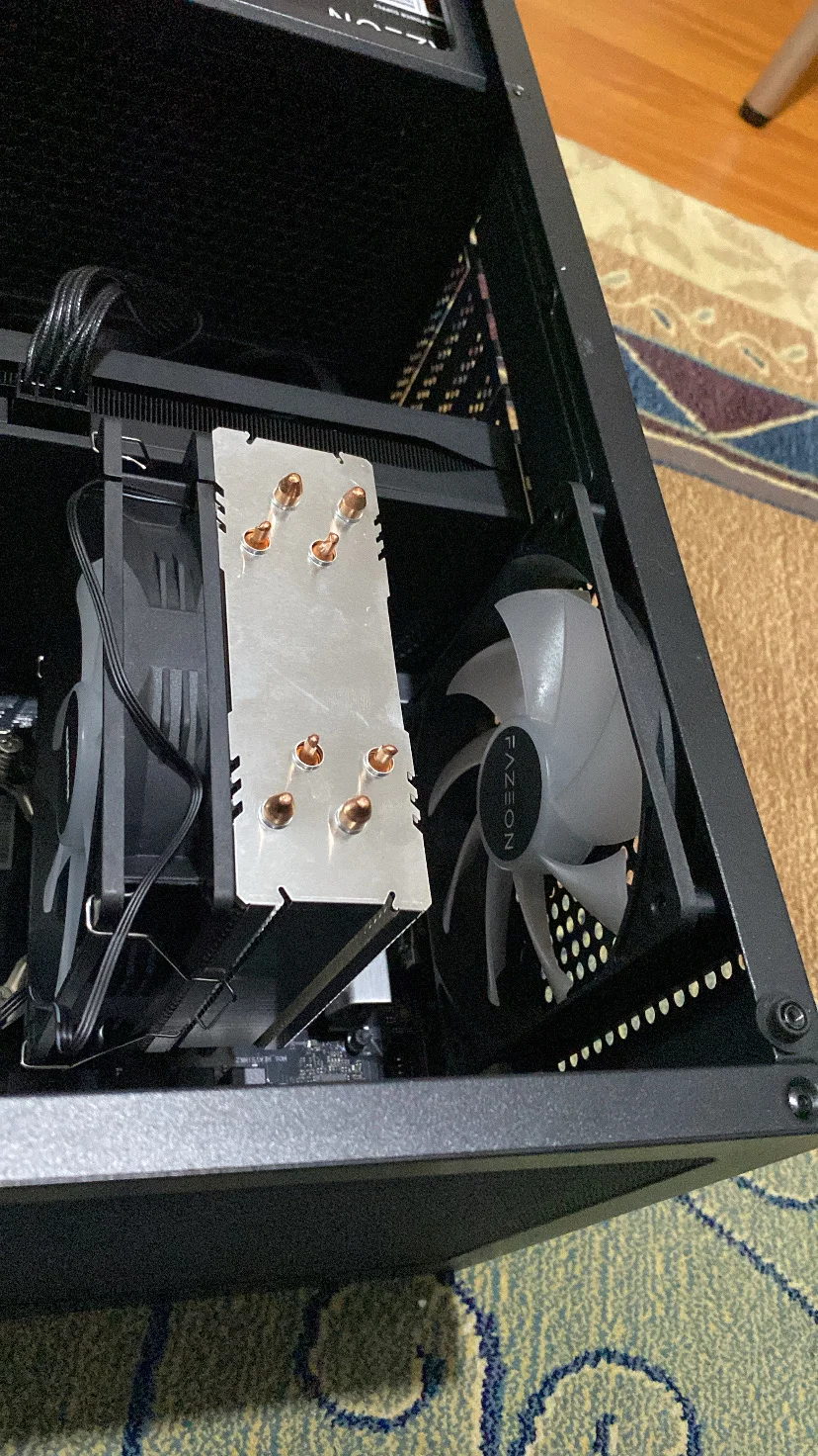

Şuanki durum bu kral sende nasıl bi fotograf atma şansın var mı acaba
    952.4 KB · Hit: 18
    294.7 KB · Hit: 20
    364.6 KB · Hit: 22
montajını doğru yaptığına eminsin değil mi? jelatini söktün macunu sürdün öyle montajladın ve tüm vidalar sıkılı?
Evet söktüm macun sürülü vidalarıda tam sıkılı cok bilgi sahibi değilim ama doğru yaptım gibi duruyor. Soğutucuyu yukardan tutup oynattığımda hafif oynaması normal mi peki yoksa tam çakılı mı olması lazım

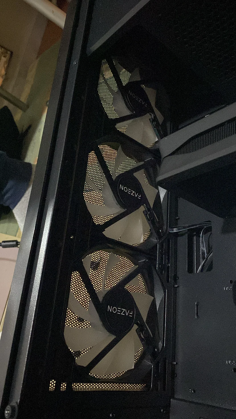

kasanın fanlarının fotosunu çekip atar mısın buraya hem öndekiler hem arkadaki fanın.
    336.5 KB · Hit: 19
    350.3 KB · Hit: 18
normal değil, çakılı olması lazım. vidaları hafif hafif değil de her vidayı tek seferde sıktıysan ondan kaynaklı olabilir.
çok az bir esneme payı olabilir ama sen buraya yazacak kadar sallanıyorsa montaj problemli olabilir. macunu az veya fazla sürmüş de olabilirsin.
