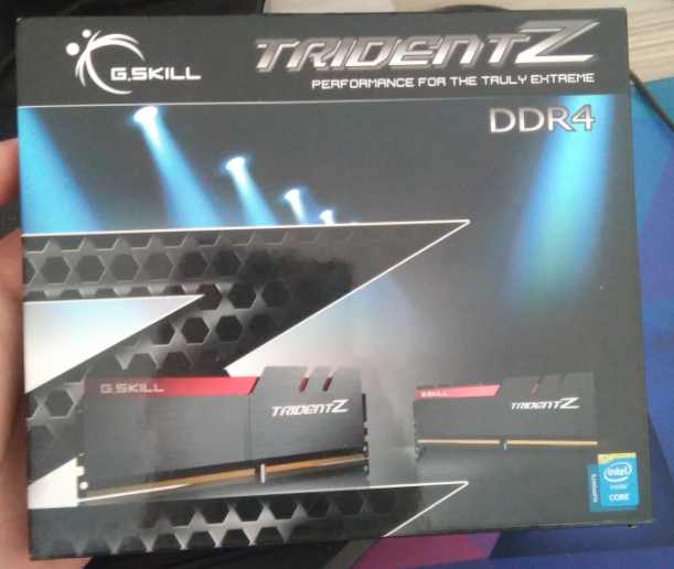

Aslında o liste uyumluluk listesi değil, ASUS ile anlaşmalı olan satıcılardan topladıkları RAM'leri takıp test edip sıraladıkları bir liste.
Listedekiler RGB olmayan modeller bende ise RGB model olanından var. RAM kutusuna dikkat ederseniz zaten Intel logosu var..
Hocam ne alaka :D XMP'yi Intel geliştirdiği için Intel logosu var yoksa AMD sistemlerle uyumsuz gibi bir şey söz konusu değil. XMP teknolojisi AMD'de de Intel'de de uyumlu.

Al reis bu da benim kullandığım RAM'in kutusunun resmi. Intel logosu var diye ben bunu AMD sistemde kullanamayacak mıyım yani? :ROFLMAO:
Şu an bu RAM'i Ryzen 7 5800X ve B450 Tomahawk MAX ikilisiyle kullanıyorum hatta 3200 MHz CL15 olan XMP değerini overclock yaparak 3866 MHz CL14 yaptım ve o şekilde stabil kullanıyorum. Kısacası kutusunda Intel var diye o RAM'i AMD'lerde uyumsuz gibi bir düşünceye sahipsen yanlışsın. Demin dediğim gibi, XMP teknolojisini Intel geliştirdiği için bas bas bağırıyorlar. Ama bu teknoloji AMD tarafında da sorunsuz çalışıyor.
