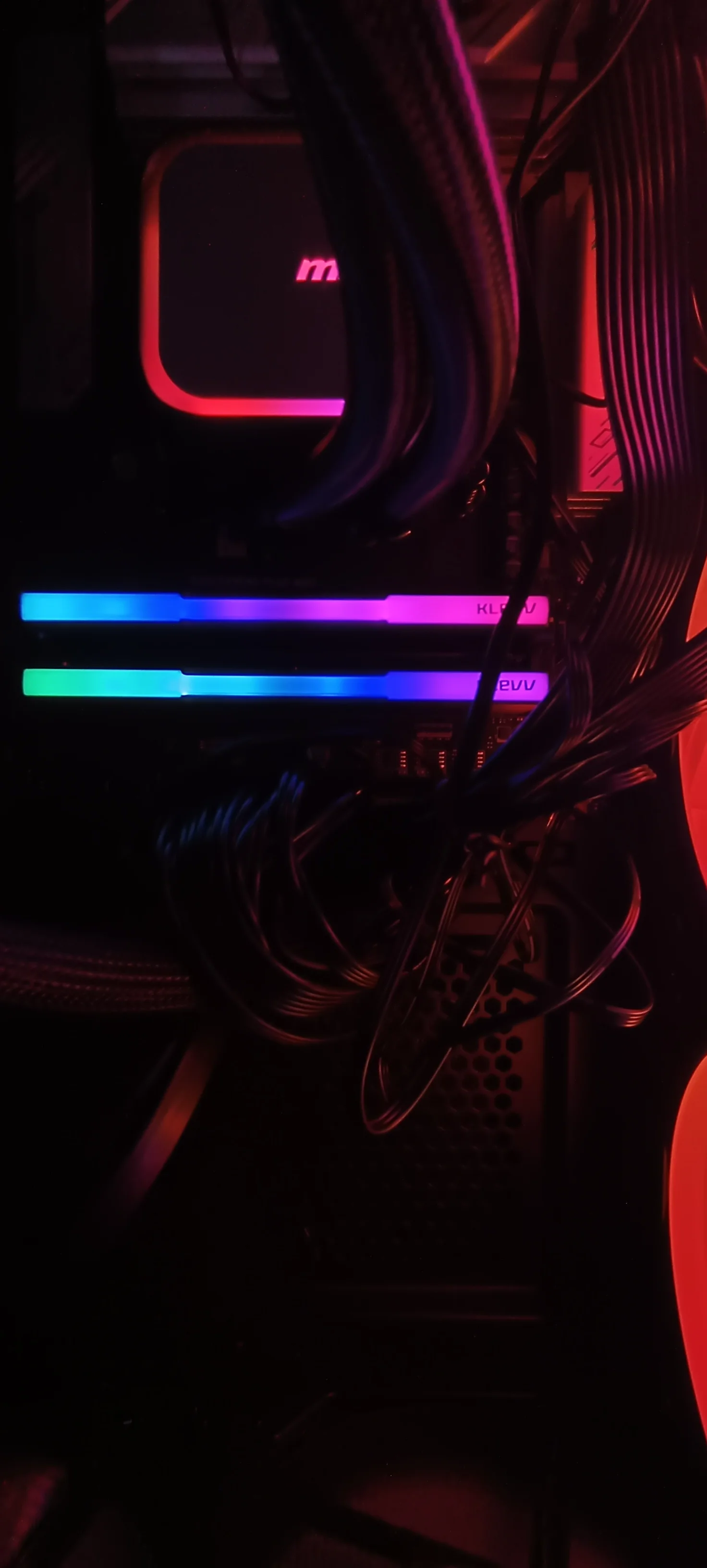

İlk olarak çalışan ram ile tüm slotlarda pcyi açmayı denedim sadece A2 ve B2 de pc yi açtı çalışan yuvadayken Bozuk olduğunu düşündüğüm rami A2 ye taktım tekrar ışıklar yandı

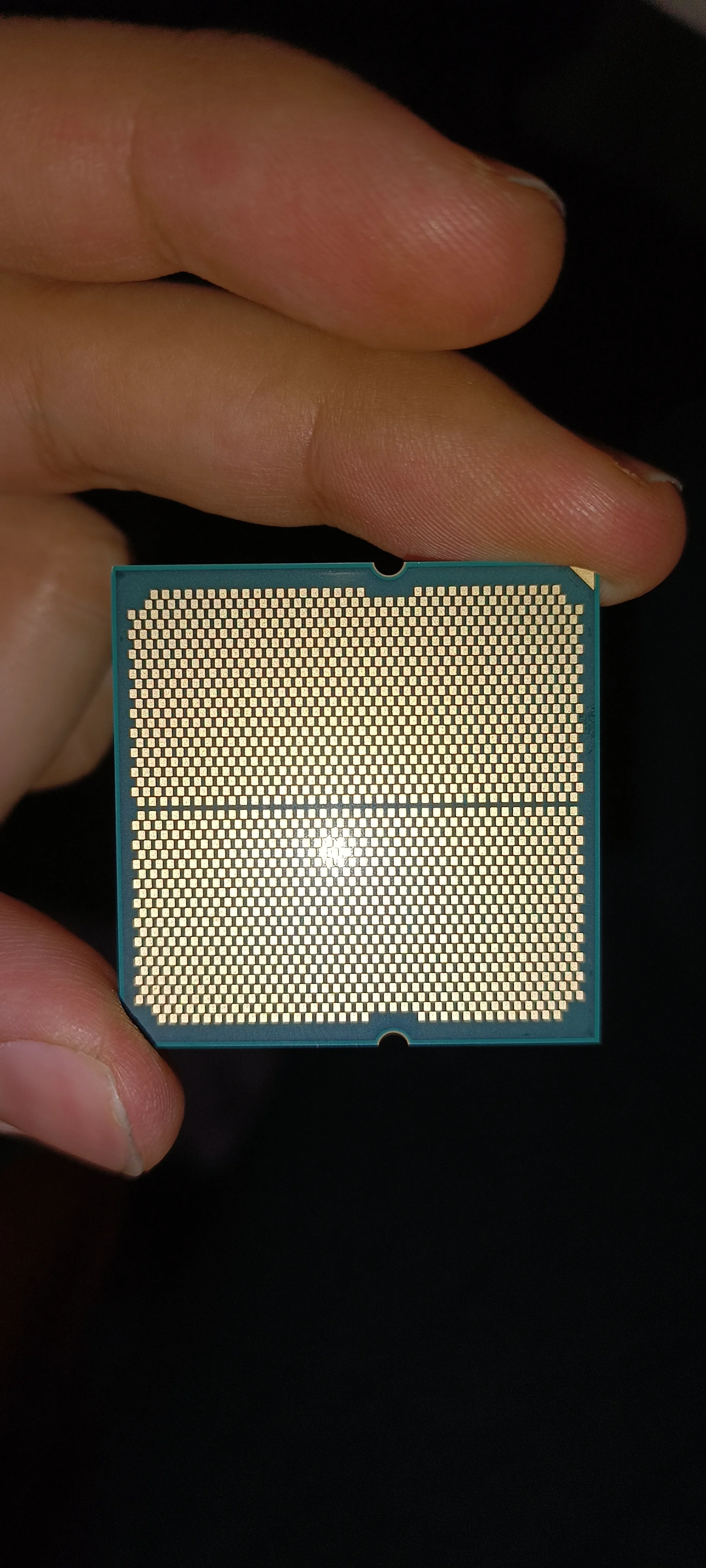

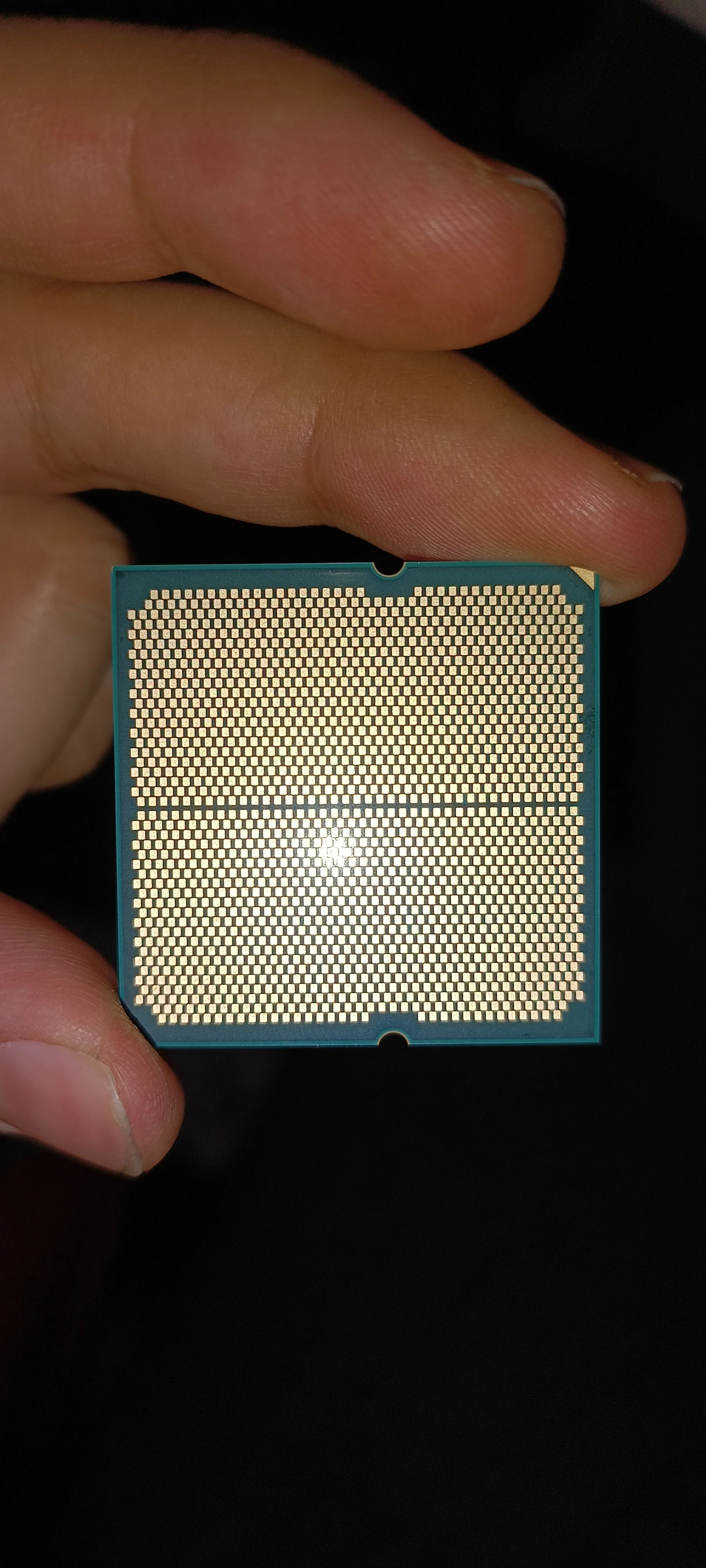

-İşlemcide ezilen yamulan bir pin var mı diye kontrol ettim yok(ekte mevcut)

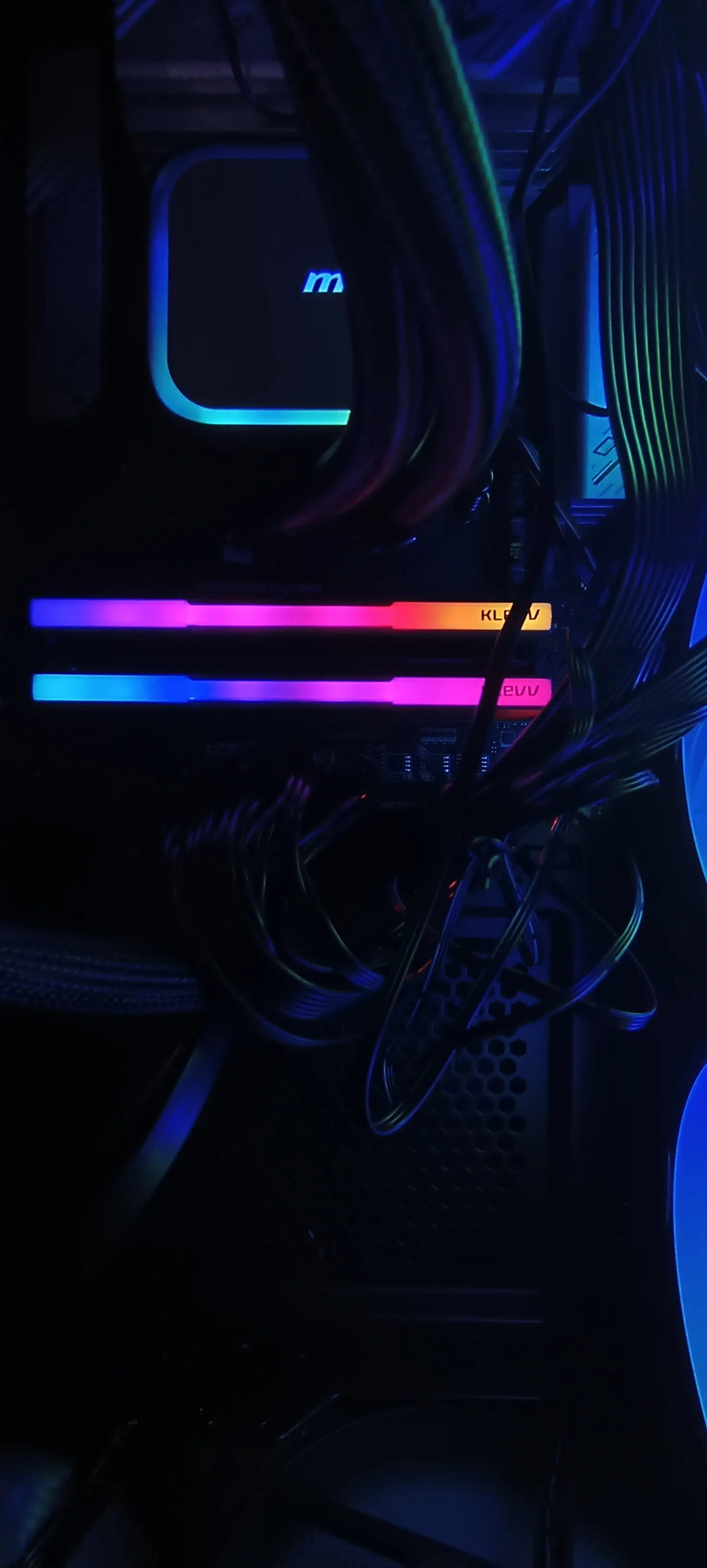

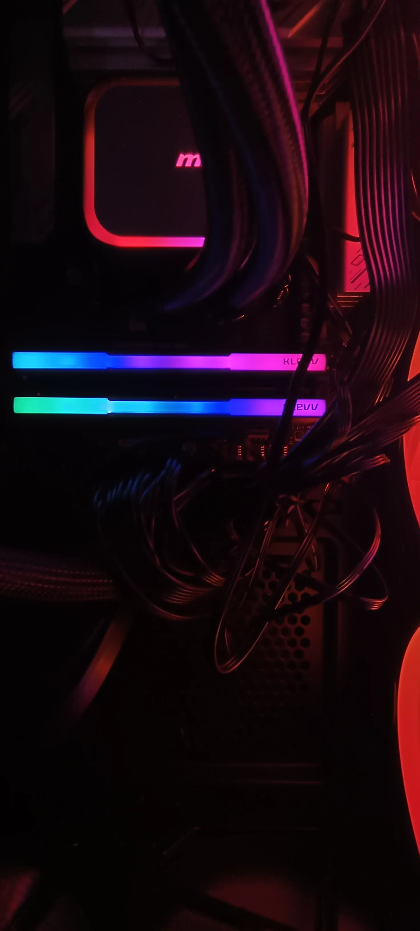

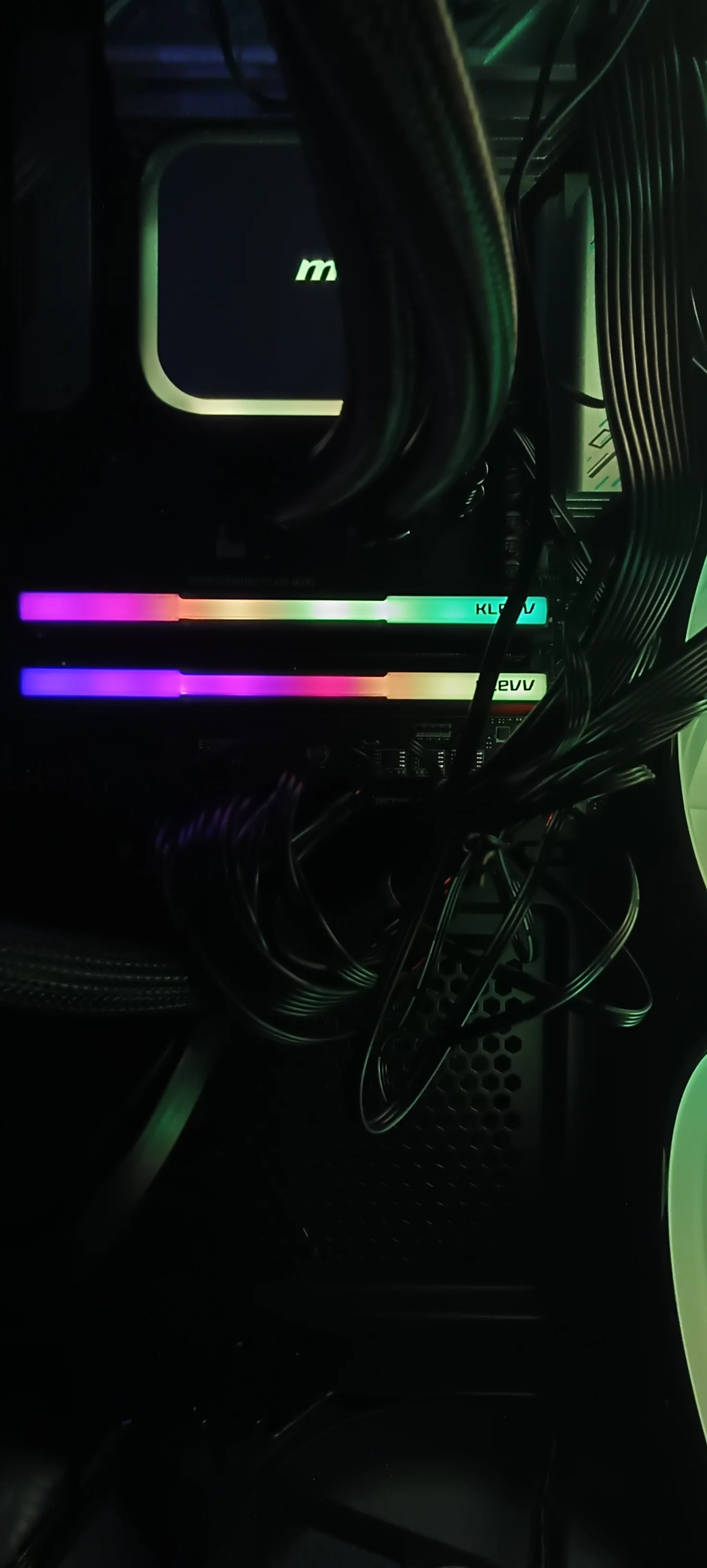

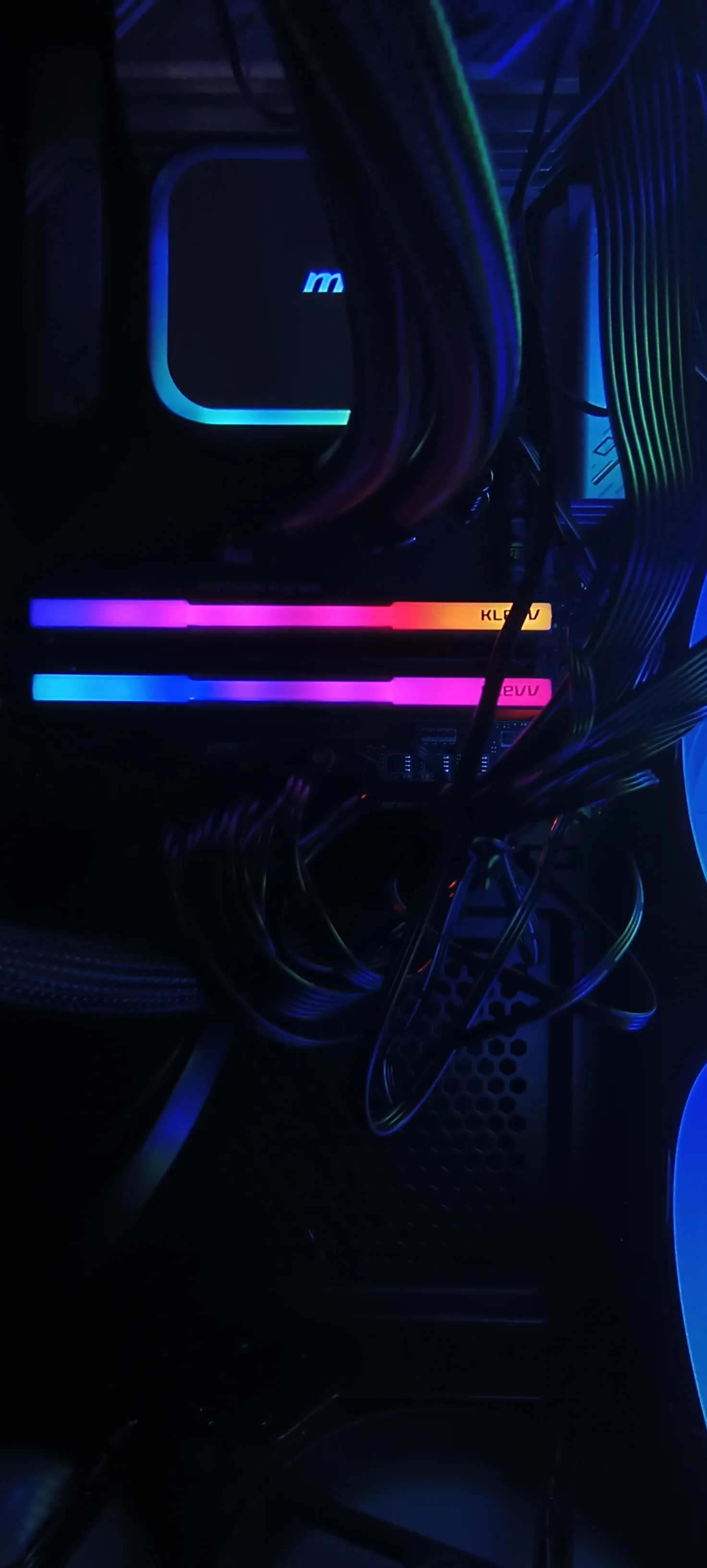

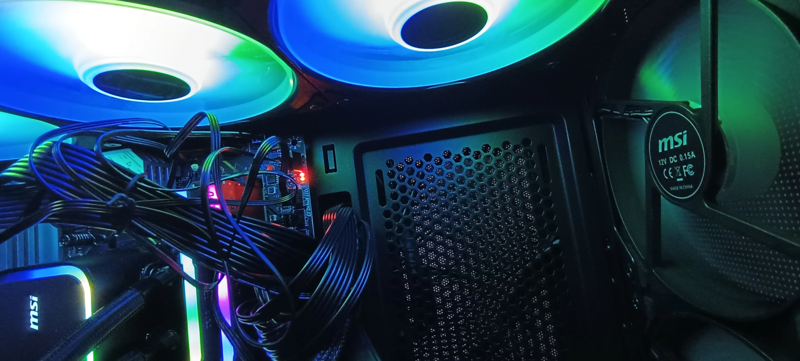

Ek olarak ramlerin arkasında bulunan barkodda son rakamları farklı ve RGBleri senkronize değil(Ekte mevcut) acaba bunlardan da kaynaklanıyor olabilir mi?
