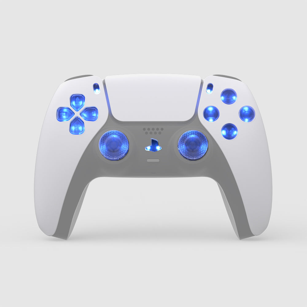

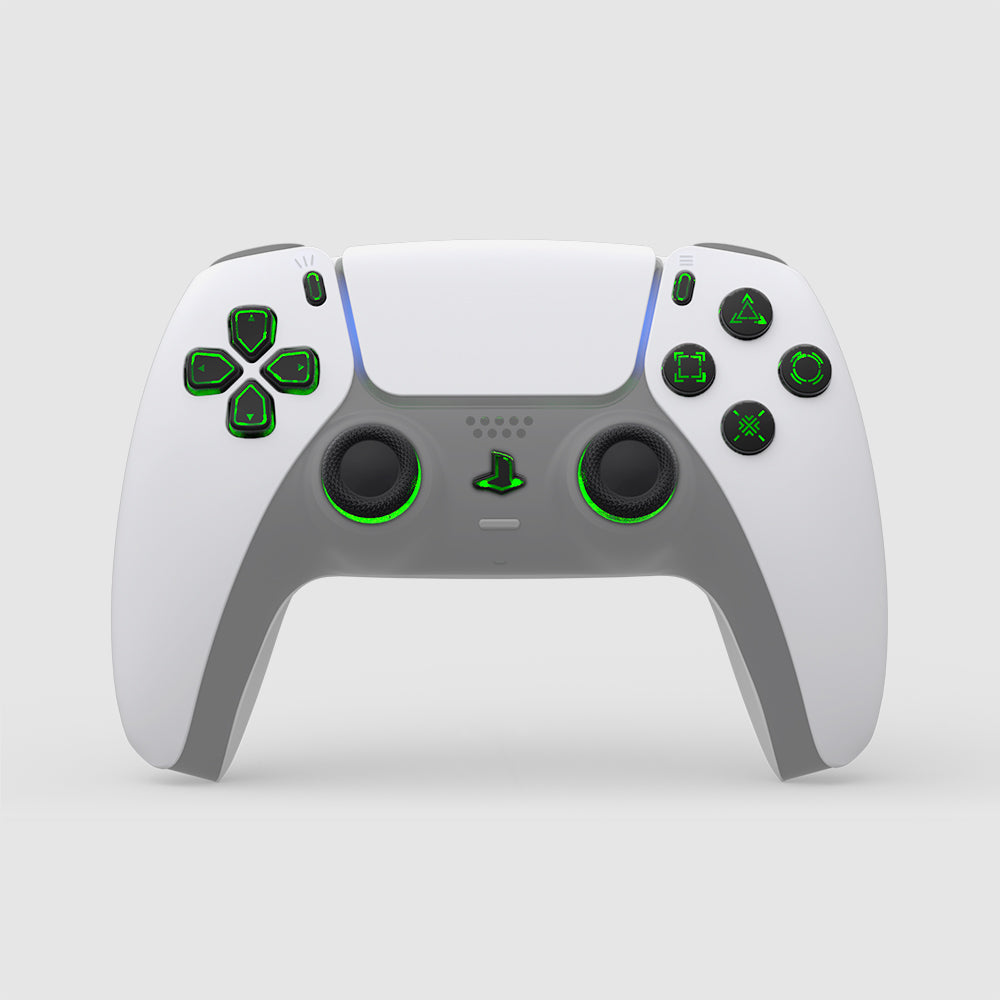

Bu arada olur da hani illa yapayım falan diye düşünüyorsan şurada mevcut. Gümrükten geçmesi için ücret indirimi de yapıyorlar.
Tabi kontrolcünün anakart numarasını öğrenmen lazım. Onun içinde arkasında G harfiyle başlayan koda bakıp G'den sonra gelen ilk sayıyı öğrenmek.
Sayıya göre anakart kodları şunlar:
1 - BDM-010
2 - BDM-020
3 - BDM-030
4 - BDM-040
5 - BDM-050
Buna uygun custom parça almak gerekiyor. Sen mesela LED istiyorsun. Atıyorum BDM-020 senin anakart. O zaman buradan LED alacaksın.
Ha diğer 020 sonrası bir anakartsa bu o zaman linki başka. O zaman da link bu.
Bu da böyle boş beleş bilgi olarak kalsın :kekw:
