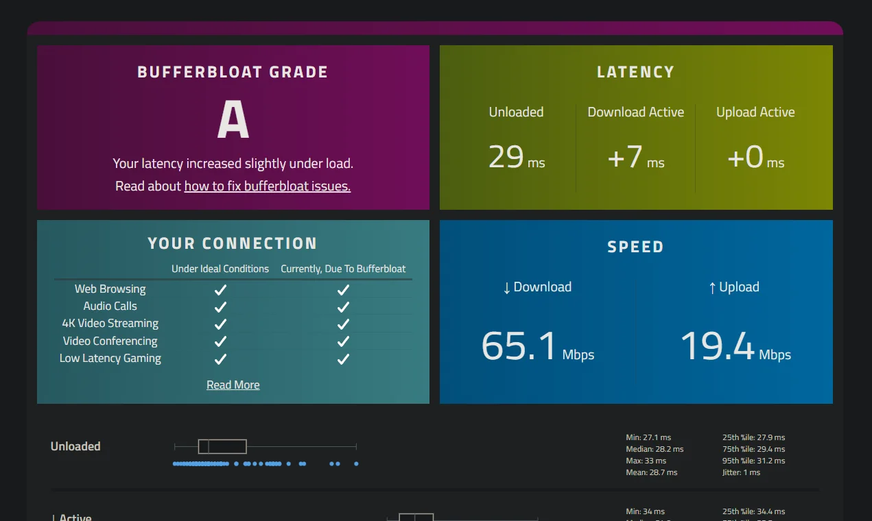

Ayrıca testte en aşağıda iki tane ünlem var. Bu oyundan bağımsız olan bir test ve ben 71/20 internette şu şekilde değer alıyorum.

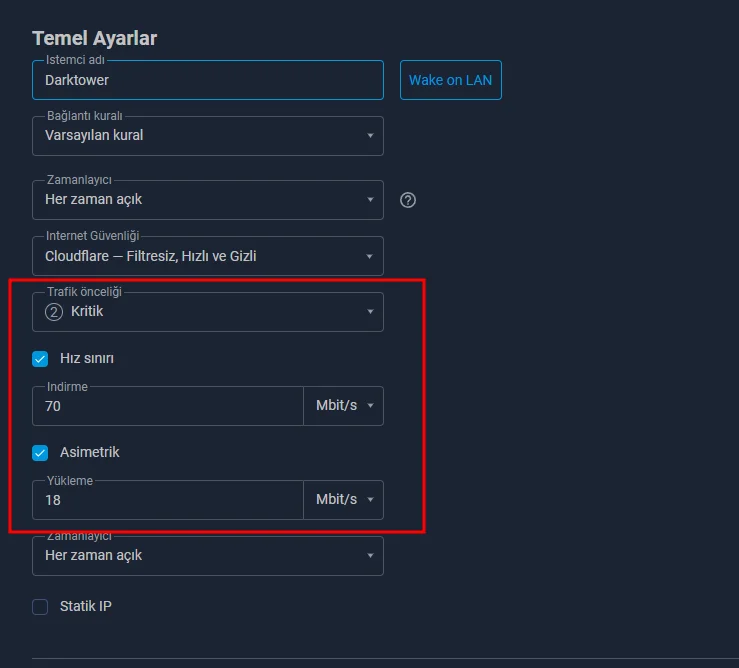

VDSL ve hızlar düşük olduğundan A+ göremiyorum. Ama gördüğünüz gibi düşük gecikme gaming kısmında bir sorun yok. Eğer hız sabitleme yapmadıysanız yapmanızı da öneririm. Ben Keenetic modemin trafik sınıflandırma rehberinde belirttiği modlardan 2 Kritik yani oyun modunu bilgisayarıma ayarladım. Ayrıca hızları 70 (maksimum 74, bunu modem DSL hattına göre arada değiştiriyor) indirme 18 (maksimum 20) yükleme ayarlı.

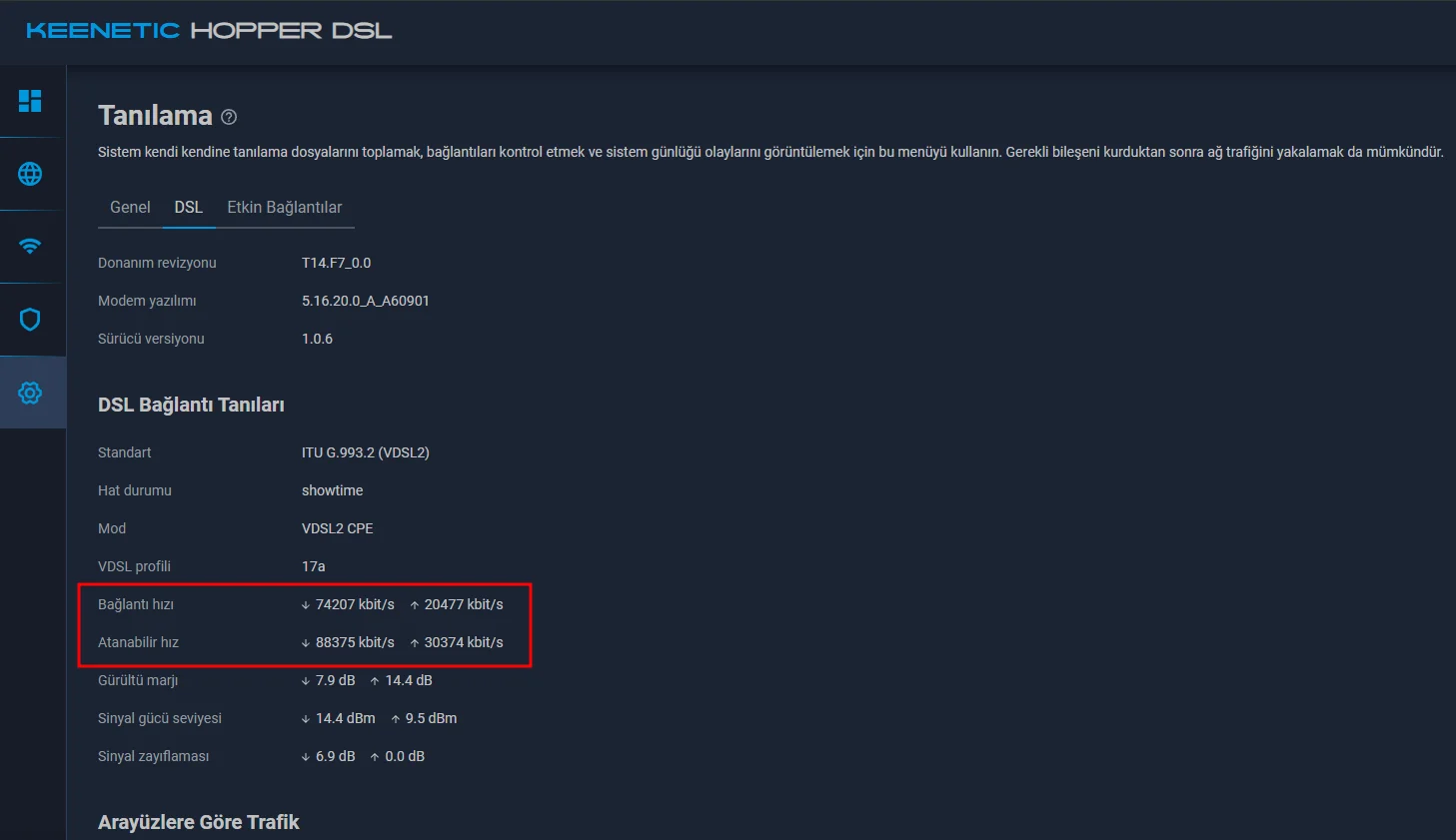

Hatta şöyle gösteredeyim, DSL'den alabileceğim değerleri kendi tarıyor. Eğer ISS izin veriyorsa ara sıra hızı üst sınıra sabitliyor. Modemi yakın zamanda değiştiğimden tekrar ISS'in sabitlediği orana döndü. Bir ara gene hızım yükselir, bunu elle yapılabiliyorsa nasıl yapılır bilmiyorum.
