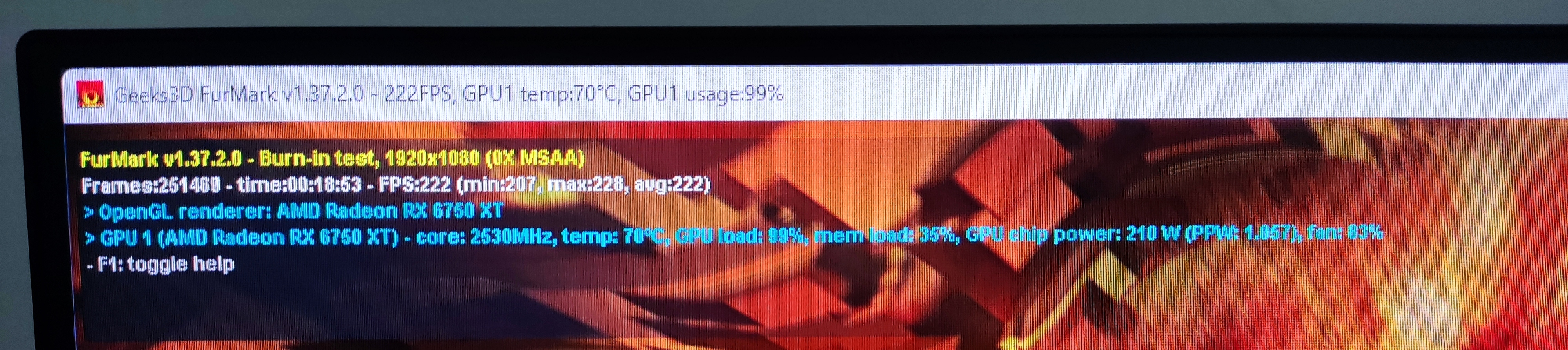

3: 7 dakikalık 1080P de bir furmark testi fotoğrafi burda( kasamin içinde sadece arkada ve üstte toplam 2 tane egzoz fanı var ekstra 2 fan daha alacağım öne takmak için (yaza doğru)

+ bu furmark testini ilk mesaji yazarken çekmiştim şuan bidaha cektim fotoğraf koyuyorum
videonun birisinde ses çıkıyor yük altında diğer videoda ses çıkmıyor bi bak istersen

5.Coil Whine, ekran kartlarında kullanılan bazı indüktörlerin kalitesiz ya da yetersiz olmasından dolayı karta aşırı yük bindiğinde karttan gelen tıslama sesidir.
Furmark testin de gözüktügü gibi Ekran kartı aşırı yükte sogutmuyor fan devri %80 de genelde bu kartta %40-50 Max:60 olur ben de kullandım artı fazla değil ama coil whine var CW şans ona bir şey yapamazsın seninki Mech olduğu için sogutmuyor fan devri yükseliyor yeni aldım dedigin için de termal macun da ve termal ped'te bir sıkıntı yok bildigin kartın normal durumu istersen bir driver sil ddu ile sonra yeni sürüm den 2 sürüm öncesi yükle yada kartı elinden çıkart farklı model al msi mech uçuz bir karttır genel de msi mechlerin hepsi low budget düşük fiyatlı giriş seviyesi kart modeli olarak geçer herhani bir problem görmedim böylede kullanabilirsin sadece fan devri arttıgı için ses geliyor.
