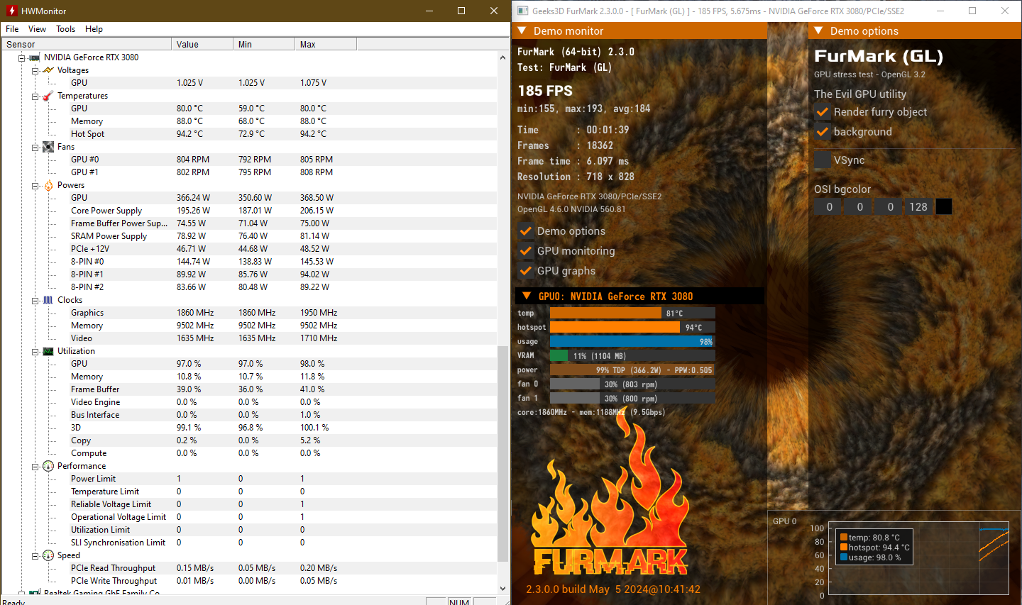

Merhaba arkadaşlar, yeni bir sistem toplamak için 3080 aldım ve test amaçlı olarak şu anki bilgisayarıma taktım. Ancak, videoda görüldüğü üzere yüke binince bir ses geliyor. Şu an kullandığım güç kaynağı Xigmatek Taurus 500W, bu yüzden sesin güç kaynağından da gelebileceğinden şüpheleniyorum. Sesin tam olarak nereden geldiğini algılayamıyorum, yardım ederseniz sevinirim.

Çok karışık. Yüksek hızda fan da yapar. Arkada ekstradan bir fan sesi daha var. Bu şekilde CW sesi de oluyor bu arada nadir ama.
bu şekidle coil whine hiç duymamıştım o yüzden sormak istedim, peki power'dan böyle bir ses gelme ihtmali varmı acaba malum 500w mosfetlerden vs gelebilirmi ?
500W psu RTX 3080'e yetmez zaten tek başına 300 wattı geçiyor o kart hiçbir şekilde sağlıklı olmaz.

hayır dediğim gibi yeni sistem topluyorum sadece test etmek için taktım buna, Bunda kullanmayacağım.
Aynı şekilde testteyken fanı oto moddan manuele çekip biraz daha düşük bir devre ayarla o zaman fandan olup olmadığı anlaşılır.

sanki ince bir kablo fanlara çarpıyor gibi. aftderburner üzerinden fan hızlarını 0-20-30-60-100 yapıp da deneyin ses ne halde.
yoo kablo çarpmıyor baktım. fan hızını düşürüp deneyeceğim şimdi.
yukarıda attığım youtube videosunda fan hızı fabrikasyon olarak %50 yi geçmiyodu ztn az önce %30 a sabitleyip yaptım. Isınmadan kesinlikle ses çıkmadı 80 civarlarını geçince çıkmaya başlıyor.
Bu arada bu satıcının videosu bunda böyle bir ses duyulmuyor. Kafam çok karıştı.
Hocam bu olabilirmi, ki büyük ihtimal budur bu zamana kadar psu dan böyle bir ses gelmedi ama kart tek başına 360 W fln çekiyor büyük ihtimal sorun bu diye düşünüyorum.
3080 çok verimsiz bir kart. Açıkçası pek içine de sinmedi. Nvidia şart değilse RX 6800 XT al geç.

Hocam malesef oyun için almadım, 3d modelleme ve görsel effektler üzerine uğraşıyorum nadirde olsa bazen AI ve render farkı çok fazla. bütçeme en uygunu ve en iyiside buydu.
