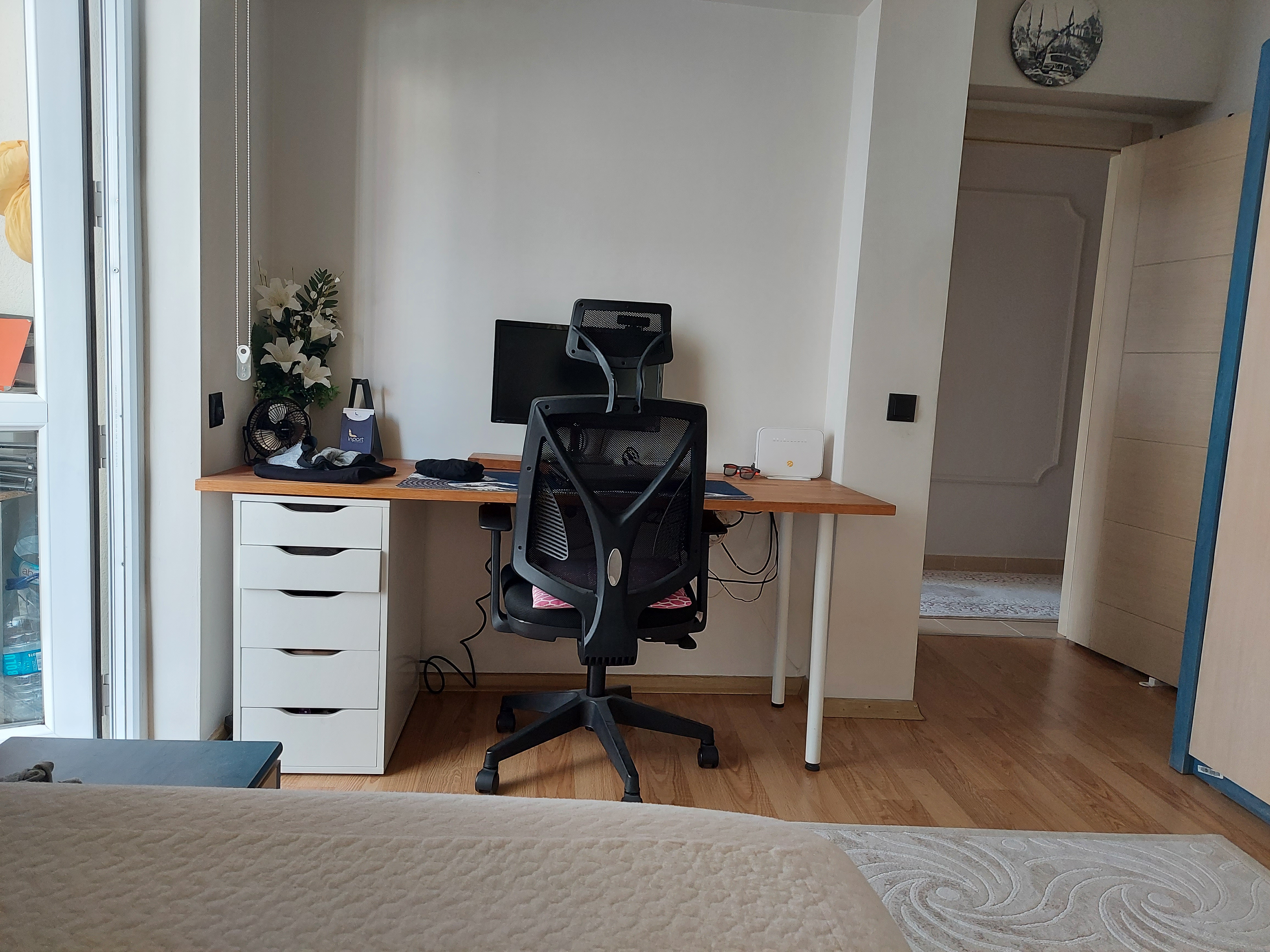

Ben bu şekil bi masa kullanıyorum tavsiye ederim altaki çekmece ikea üst kısımda ikea ama farklı yerdende alabilirsiniz ortasının sarkmaması için ortaya bir ayak eklerseniz daha sağlam olur normalde iki yana da çekmece koyuluyor ama o zamanlar bütçem yetmemişti https://www.ikea.com.tr/urun/karlby-mese-kaplama-246x63-5x3-8-cm-tezgah-60335199 üst kısımda bundan ama tavsiye etmem bakımı zor başka bir mutfak tezgahı yada masa için kestirebilirsiniz birde çekmeceyi sola koyup masa kısmını çekmecenin üzerinden biraz çekip üzerine pc konulabilir gibi

Alıntıyı görüntüleBen bu şekil bi masa kullanıyorum tavsiye ederim altaki çekmece ikea üst kısımda ikea ama farklı yerdende alabilirsiniz ortasının sarkmaması için ortaya bir ayak eklerseniz daha sağlam olur normalde iki yana da çekmece koyuluyor ama o zamanlar bütçem yetmemişti https://www.ikea.com.tr/urun/karlby-mese-kaplama-246x63-5x3-8-cm-tezgah-60335199 üst kısımda bundan ama tavsiye etmem bakımı zor başka bir mutfak tezgahı yada masa için kestirebilirsiniz birde çekmeceyi sola koyup masa kısmını çekmecenin üzerinden biraz çekip üzerine pc konulabilir gibi
hocam benim de aklıma gelmişti fakat ikea da alex çekmecenin tanesine 3600tl fiyat çekince vazgeçtim
hocam bu arkadaşın masasında da orta kısımlar boş ,çökme var mı yok mu belirtmemiş ama fotoğrafta gördüğüm kadarıyla bir çökme yamulma yok

Benimkinde çökme olmadı pek fazla eskiden üstünde 2 adet monitör vardı monitör koluyla kullanıyordum masaya sıkıştırarak
