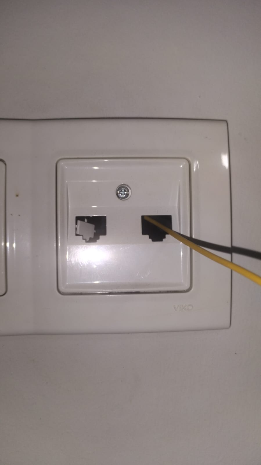

arkadaslar kurulum parasi vermeden bu is nasil yapilir tasinmadan obceki evimde gelen adam prizi acip cikan kablolari ethernetin ucundakilere baglamisti o sekil mi yapmam gerekiyor ne yapmaliyim hic gonlumden 600 lira vermek gelmiyor becerebilsem kolay oldugunu biliyorum cunku - bazi videolarda adamlar bundan bahsediyordu ethernet kablosunu direkt takarsiniz diye ama baktim ici bos bunun

bu fiber kablo galiba ucunun hazır olması lazım gpon cihazına takılır gponda modeme ve alt yapın türktelekom galiba

FTTH olarak geçen fiber altyapıda (sizdeki bu tipten) 2 Adet cihaz verilir. 1-Modem 2-ONT (daha küçük bir cihaz arkadaşında bahsettiği gpon cihazı) bu fiber kablo direkt olarak ONT 'ye takılır ONT üzerinden Cat6 internet kablosu ile de modeme bağlanır. Kablo üzerindeki yeşil connectorde zaten bir çentik olur ont üzerinde de o çentiğin denk geleceği bir girinti ve tek yönlü takılabilir çok zorlamanıza gerek yoktur eğer girmezse. ama superonline için kurulum aşamasında ekiplerdeki telefon üzerinden modem barkodu okutularak aboneye kayıt ediliyordu ve daha sonrasında internet aktifleşiyordu yoksa kurulum gerçekleşmiyor yüksek ihtimalle TT'de de bu şekildedir.

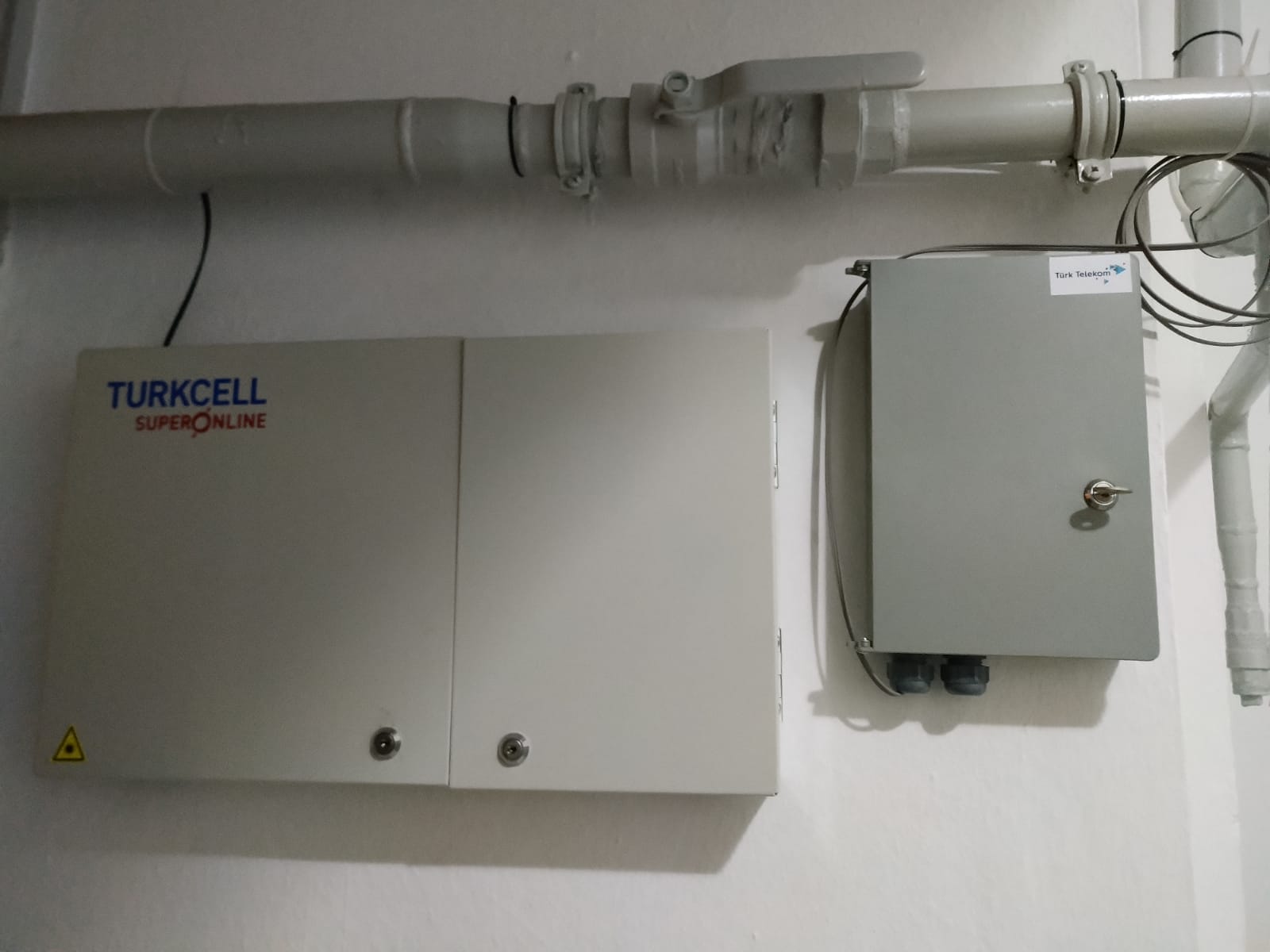

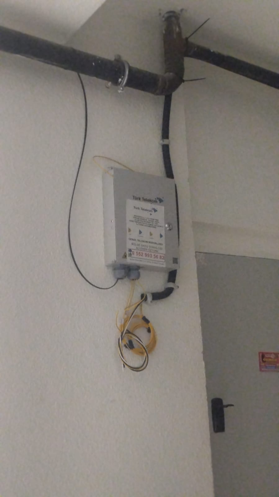

GPON Kablo girişi mevcut değil, digiturk TT altyapısı kullanıyordur TT için Fiber FTTH altyapı mevcut mu emin misiniz? İlk başta dediğim gibi kablo TT kablosuna benziyor fakat bina yapımında çekilmişte olabilir bu durumda TT belki fiber olarak mevcutsa bile FTTH değil FTTB olarak altyapı sunmuş olabilir bu sebeple küçük cihaz verilmemiştir yüksek ihtimalle de bodrum katındaki Fiber kutusundan modeminize kadar yeni bir Cat6 kablo çekilecektir bu durumda

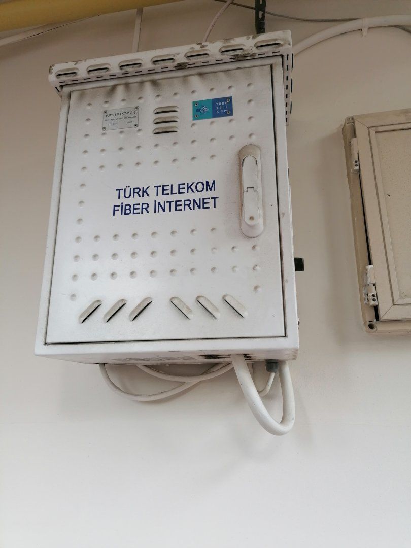

Eğer aynı binadaysanız gittiğinizde evin giriş ve bodrum kısmına bakabilirseniz superonline ın küçük bir kutusu vardır metal aynı şekilde üzerinde TT logolu olanı mevcut mu yoksa çok daha büyük bir kutu mu mevcut diye
Soldaki Superonline sağdaki TT'nin FTTH fiber ankastresi.
2.görselde ise FTTB Fiber ankastresi var boyut olarak diğerinden çok daha büyük olmakta
ttnin kutusu var ama ufak pek buyuk degil

O zaman ilk görseldekilere benzer bir kutudur. ont gerekli olacaktır fakat verilmemesi dediğim gibi saçmalık. Cihazın gerekmesi ile ilgili iletişime geçebilirsiniz dilerseniz. fakat en başta dediğim gibi Superonlinde da gelen ekiplerin telefon üzerinden cihaz kaydı yapması gerek yoksa internet aktifleşmiyordu, tt veya digiturk için nasıldır bilmiyorum yani ont cihazını alıp bağlasanız bile aktifleşmeyebilir.
