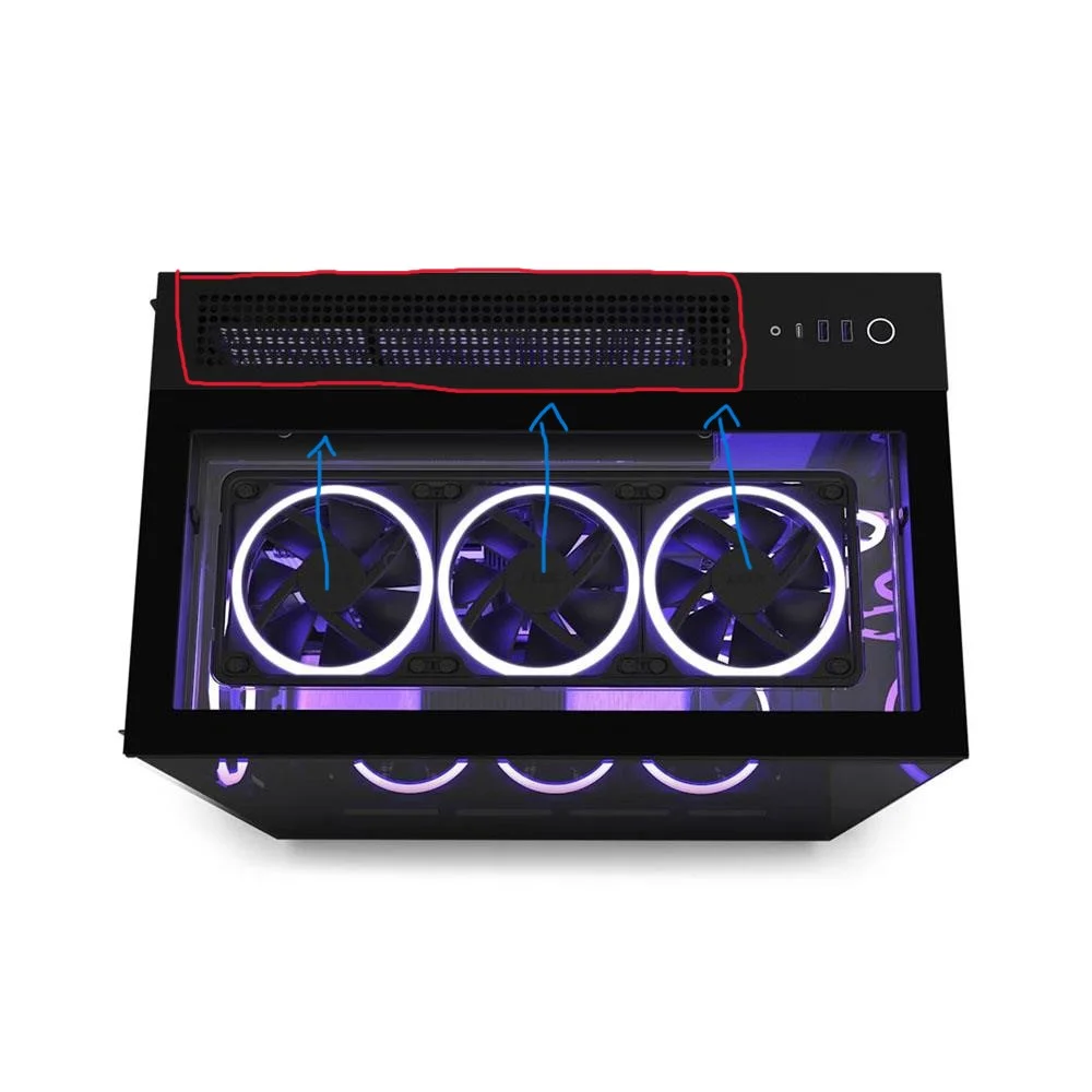

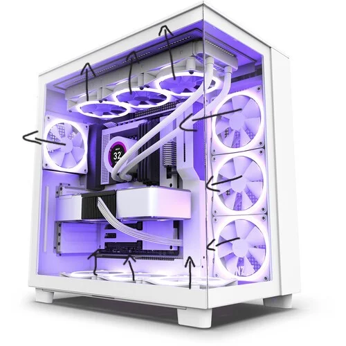

bu kasanın üstü cam değilmiydi sıvı soğutmayı yan tarafa tak fanlarını değiştir içeri hava alacak şekilde koy arka üste bi egzoz tak en aşağı 3 tane içeriye hava alacak fan koy olur

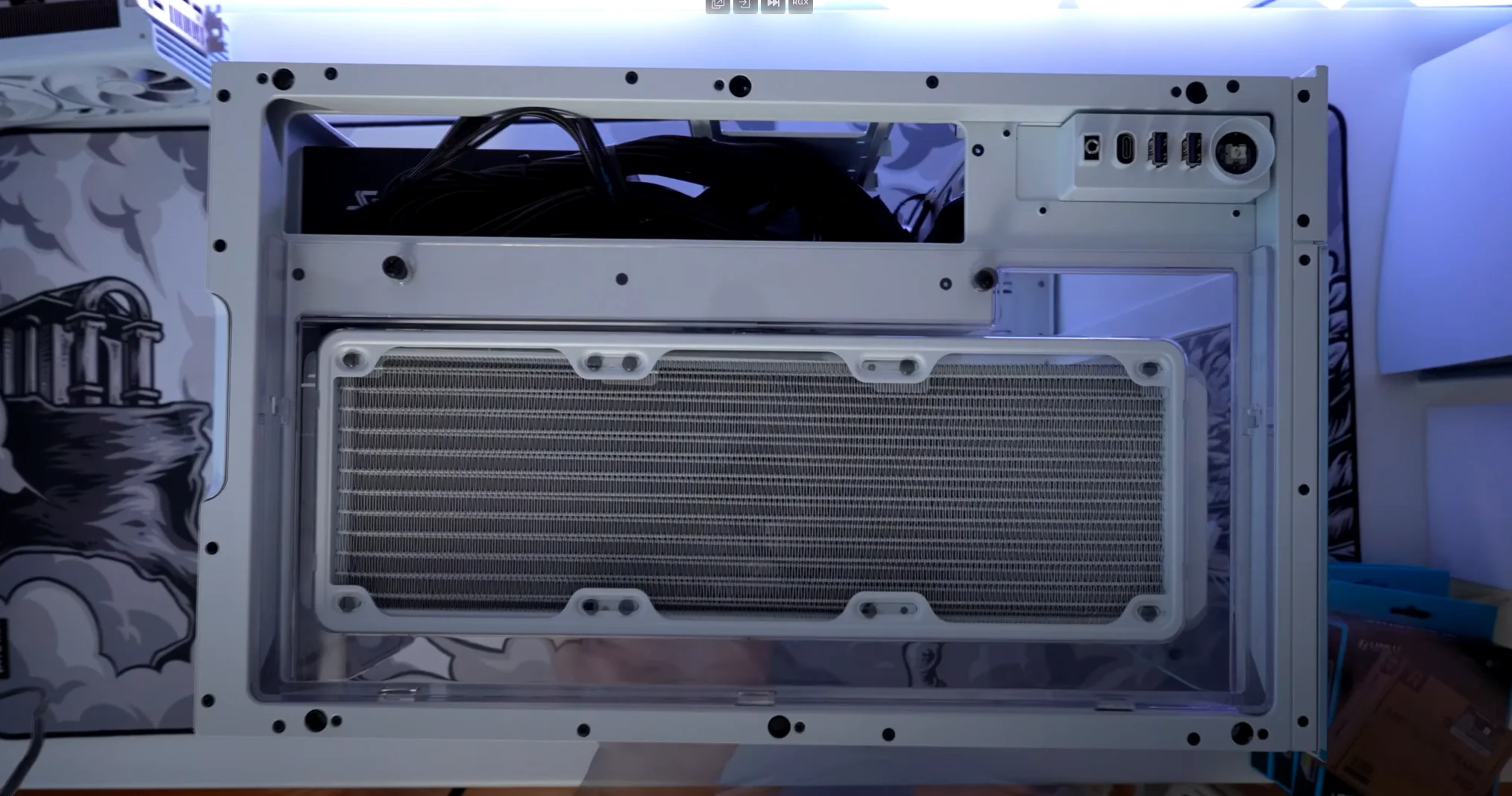

benim bildiğim bu kasanın tepesine de koymak için iki farklı parça var. isteyen koysun diye
BU CÜMLENİZİ ANLAYAMADIM
Bi attığım görseldeki gibi camlı, bir de düz metal meshli panel. Yanlış hatırlıyor da olabilirim. Bu attığın videodaki gibi dizilim yapabilirsin.
Yani demek istediğim kasanın içinde iki panel tipi de mevcut demeye çalıştım. Bu arada fan dizilimini dediğim gibi yaparsan daha iyi olur.
Demek istediğim verimsizlik bu. Soğutucu fanlarını içeri alırsan, radyatördeki sıcaklığı dışarı nasıl dağıtacaksın?
o kadar çok fark olmaz
EN ÜSTE SIVI SOĞUTUCU KOYARSAM NASIL HAVA ALACAK DÜŞÜNÜYORUM
