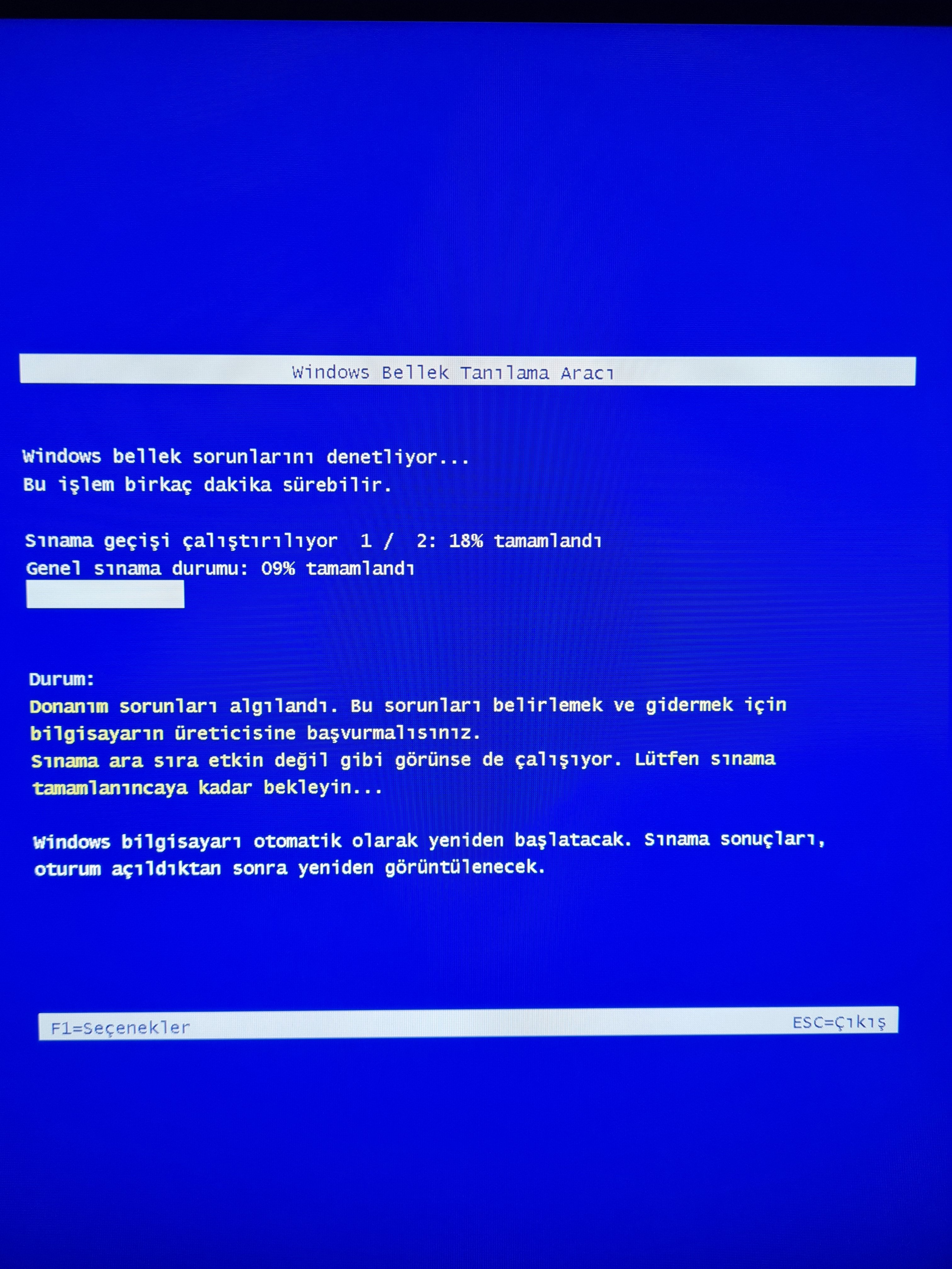

Arkadaslar merhaba
Biri gskill digeri xpg olmak uzere iki ram kullaniyorum her biri 3600mhz cl18 16gb ve voltajlari da ayni ramlerin. Gorev yoneticisinde ve cpu z de dual calistigi görünüyor. Bazi oyunlarda ani olarak oyundan atma yapıyor. Basit bir bellek tanilama calistirdigimda bu ekranla karşılaştım. Sorun çözülecek bir sey mi sizce? Oneriniz nedir?

XMP açıp dene eğer yine çözülmez ise farklı marka ramlardan birini çıkarıp tek tek test et, ilk xpg ile memtest86 yap sonra gskill ile yap, oyunlarda dene. Eğer tek tek denediğinde sıkıntı olmuyor ise o zaman ramlarin çipleri uyumsuzdur dramlari farklıdır, birisini satıp bire bir aynısından almak dışında yapabileceğin bir şey yok.

Xmp açık kullanıyorum. Tek tek test edecegim zaten ama acaba frekanslarini dusursem sorun yasar miyim? Anakart 3200 e kadar destekliyor overclock ile 3600 yapmistim.

tam net bir şey soylemek yanlıs olur cl mhz durumları ne aynımı
Tamamen ayni. Ramler şunlar
Overlockdan da olabilir overlocklu değerleri temizleyip ramı stok frekansında dene
Deneyecegim

Hocam ben dedim sana ilk konu açtığında alma risk gerek yok aynından al diye sanırım uyuşmuyorlar büyük ihtimal çip markalarından diye tahmin ediyorum

Dogru söyledin ne diyeyim. Xmp den ramleri 3200 e cektim anakartin overclocksuz en yuksek desteklediği değere. Bir de böyle bellek tanilamayi actim bakalim.

Oyle saçma bi durum ki yeni aldigim ramin bozuk olma ihtimali de var, Uyumsuzluk gosterme ihtimali de var, overclock kaynakli olma ihtimali de var :D onceki konuda sıkıntısız çalışır diyen arkadaslar da olmuştu ne biliym ya :/

sorunsuz çalışır çoğu zaman benim tahminim ramin arızalı olma ihtimali ama o zaman sistem boot etmezdi yüksek ihtimalle oc den değildir yüksek ihtimal iade denemeni öneririm

Şu ana kadar windows bellek tanılama hata vermedi %37 oldu. Bu test sorunsuz biterse bi de memtest deneyecegim sorun cikmazsa kullanırım. Cikarsa iade deneriz alirlarsa artik. Sagolasin ilgilendigin icin.

dediğim şeyleri dene tek tek dene eğer ramlar tek tek sıkıntısız çalışıyorsa ramlar uyumsuzdur.
