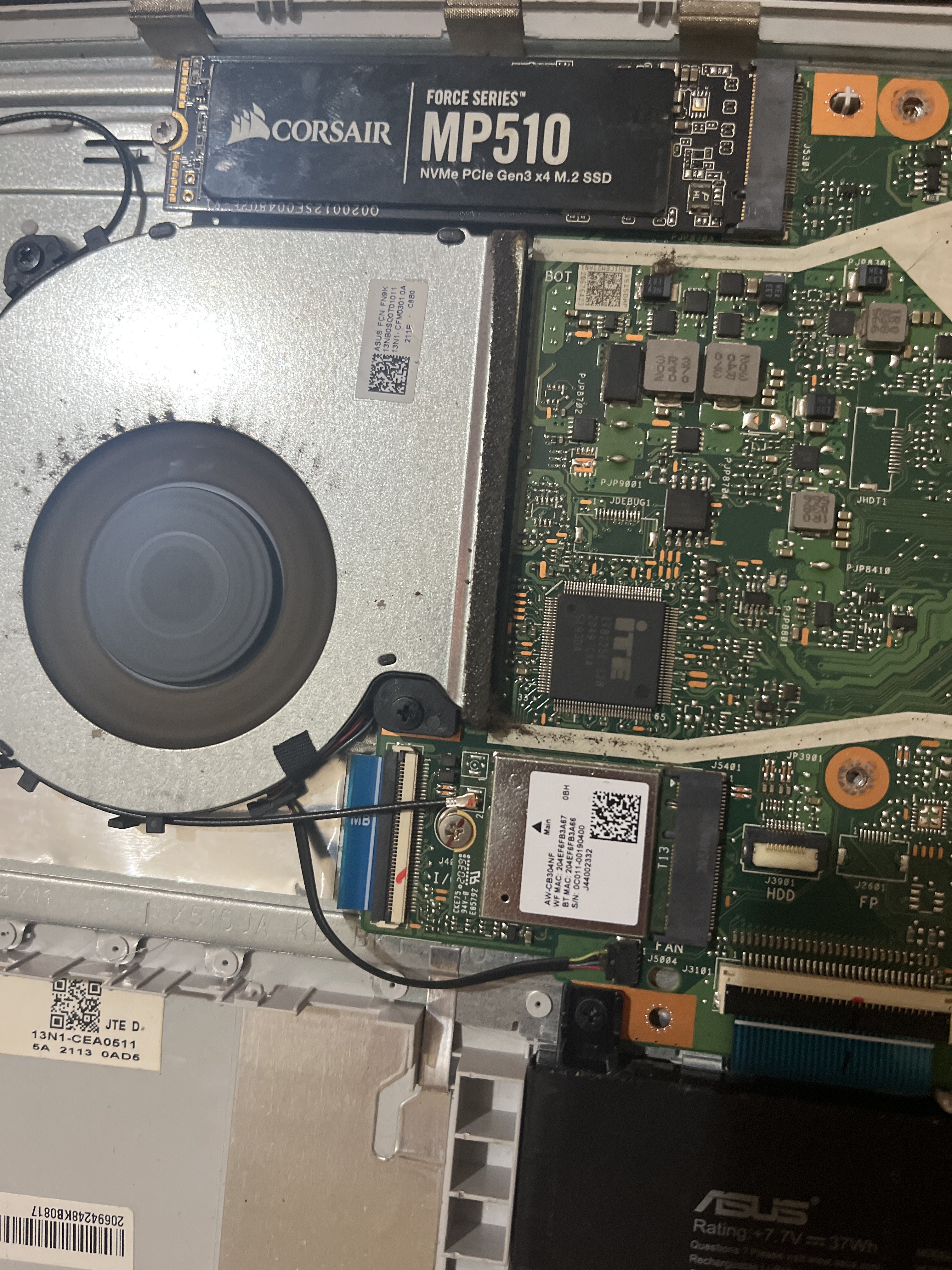

SSD ile uyumlu arkadaşımın laptopunu ödünç aldım :) şimdi bi Windows kurup test edeceğim. Ardından sonuçları paylaşacağım.
    2.3 MB · Hit: 39
Arkadaşlar laptop üzerinde ssd'ye temiz Windows kurulumu yaptım. Sorunsuz sıkıntısız çalıştı. Şimdi kendi masaüstü sistemime slotu bi silgi yardımıyla temizleyerek bağladım, BIOS üzerinde SSD'yi gördü. Sistem açıldığında bu bilgisayar bölümünde SSD bu şekilde gözüküyor. Biçimlendirmeyi denedim ancak biçimlendirme tamamlanamadı hatası aldım. Anladığım kadarıyla sorun benim bilgisayarımla alakalı. Oyunu yüklerken sistem dosyalarını vs. bozmuş olabilir diye düşündüm ancak emin değilim. Var mı bi yorumunuz?
