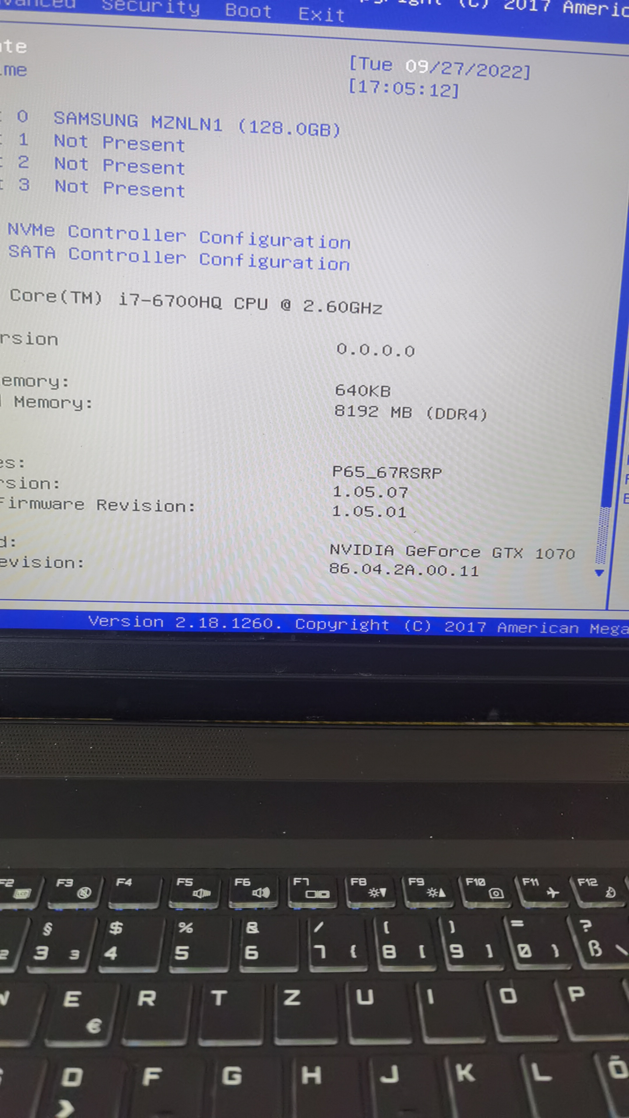

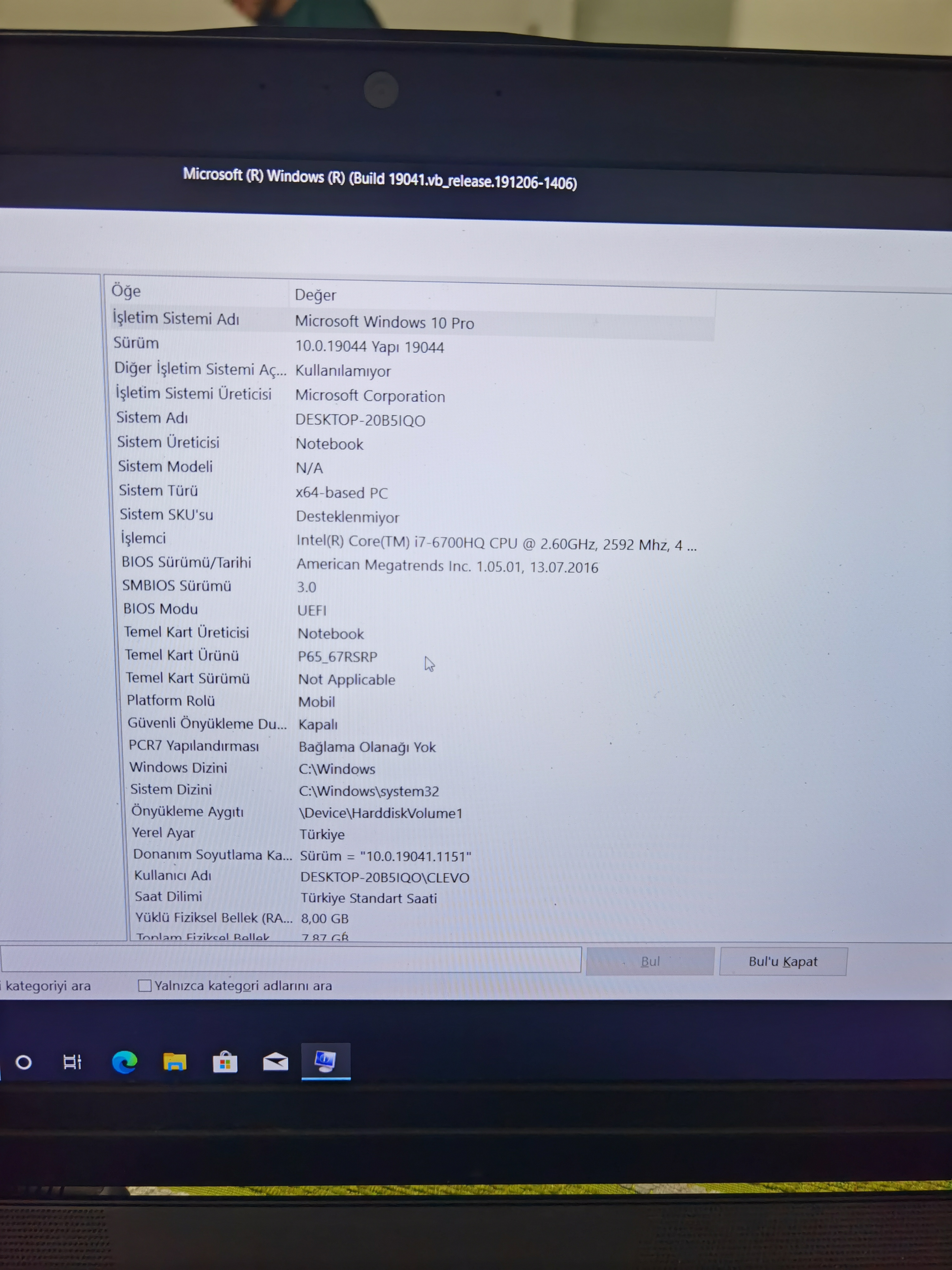

Clevo p670rs laptopum bilgisayarı açtıktan yaklaşık 2 dakika sonra WHEA_UNCORRECTABLE_ERROR hatasıya mavi ekran veriyordu. Bios güncellemesini bulabildiğim son sürümüne güncelledim. Hala aynı hatayı almaya devam edince formatlamayı denedim. Diski sıfırladıktan sonra temiz bir şekilde kurulum yapayım derken windows yüklemesi %10 civarında ssd boşken gene hata verdi ve şu anda açılmayan işletim sistemi kuramadğım bir bilgisayarla kaldım. İ5 3317u işlemcili eski bilgisayarımdan söktüğüm hdd ile tekrardan giriş yaptım ama açıldıktan 3 dakika sonra tekrar aynı kodla mavi ekran hatası aldım. Sorunun depolama kaynanaklı olmadığını düşünüp arkadaşın bilgisayarından söktüğüm ddr4 2133 mhz ram ile tekrar m2 ssd üzerine vindows kurmayı denediğimde aynı hatayı verdi. Kurtarma ekranında cmd açıkken biosda hiçbir sorun yok ama windows kuramıyorum bilgisayara. Arkadaşın bilgisayardan mdsched.exe ile kendi ramimi test ettim ama ramde de bir sorun bulamadı o cihazda sorunsuz çalışıyor.
Bios güncellemesini bulmam çok uzun zamanımı aldı belki yeni bir güncelleme vardır ama internet üzerinden bulamadım. Güncellemeden önceki ve sonraki sürüm fotoğraflarını paylaştım. Şimdiden çok teşekkür ederim.
Anakart P65_67RSRP
Gtx 1070 i7 6700hq
128 gb m2 ssd
8gb ddr4 2400 mhz ram

WHEA_UNCORRECTABLE_ERROR hatası donanımsal bir hata olduğunu işaret eder Ekran kartı veya ssd'de sorun olabilir bendede ssd 85 derece olunca bu hatayı veriyordu.
Bende direk kapanıyor farklı hdd ile denedim gene aynı şekilde ramde de sıkıntı yok cihaz laptop
Kısacası sorun yüksek ihtimalle ssd...
Ekran kartından olabilir bir sürü ihtimal var.
Peki sence nasıl bir sorun olabilir bilgisayarın açılmaması gerekmez mi
Veya ekran kartındaysa driverini silip sadece entegre grafik üzerinden açma şansım varmı
Malesef neden olduğu ile alakalı bişey diyemeceğim teknik servis almanı öneririm ekran kartında ise eğer zaten laptop yüksek ihtimal ana ekranda entegre grafik kartını kullanıyodur bence diğer türlü ise bilemiyorum teknik yardım almanızı öneririm.
Link paylaşmak yasaksa kaldırırım
Şöyle bir forumda denk geldim cihazın pili çalışmadığı için deneyemiyorum.
Bir kişi nvdia driverlarından olduğunu söylemiş imkanınız varsa driver kaldırıp kurmayı deneyin.
Şu anda cihazın ssd sinde windows bile yok bende onu çözemedim
Veya taktığım hdd de gt630m driveri vardı crash...
Şu anda bu mesajı yazarken aklıma geldi sırf bu yüzden bile bdos vermiş olabilir.
Ama hatayı tekrar WHEA_UNCORRECTABLE_ERROR kodu ile vermişti 😞
