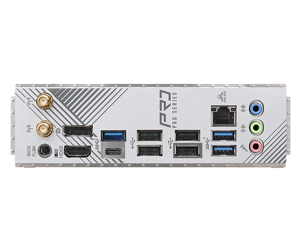

Arkada görünüyor hocam . normalde 5dk kadar sürer ama siz yine 10 dk bekleyin garanti olsun genelde tuşa basıldığında bir ışık yanıp söner ve ışık sönğnce işlem tamamdır sizin anakartı bilmediğim için söylüyorum

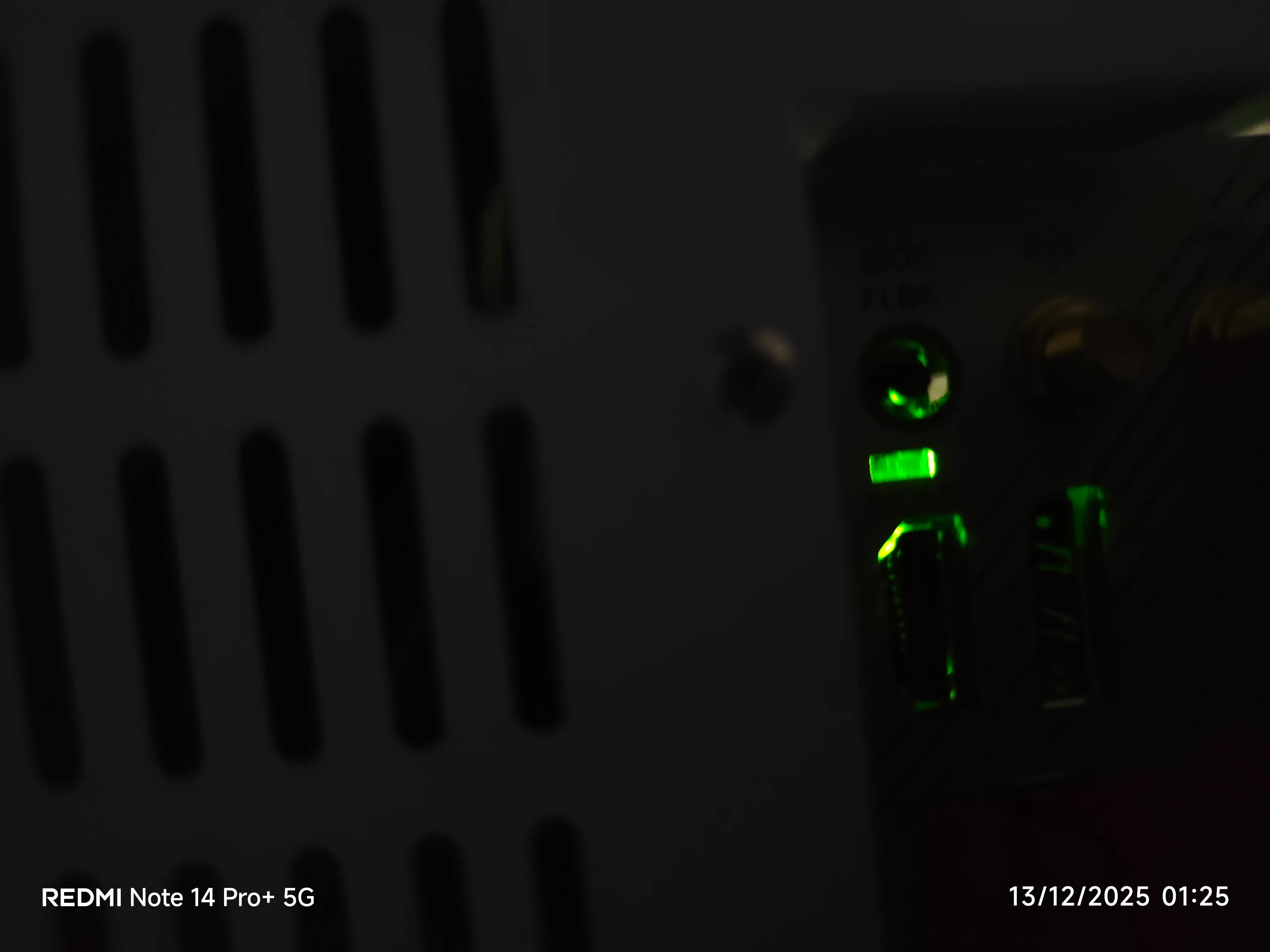

Flashback tuşunu buldum PC açıkken mi basmam gerekiyor
Tamam bir tanesi farklı açık mavi renk 2 mavi renk var
Açık.maviye taktım 3 sn bastım şuan ışık yanıyor 2 dakikadir
