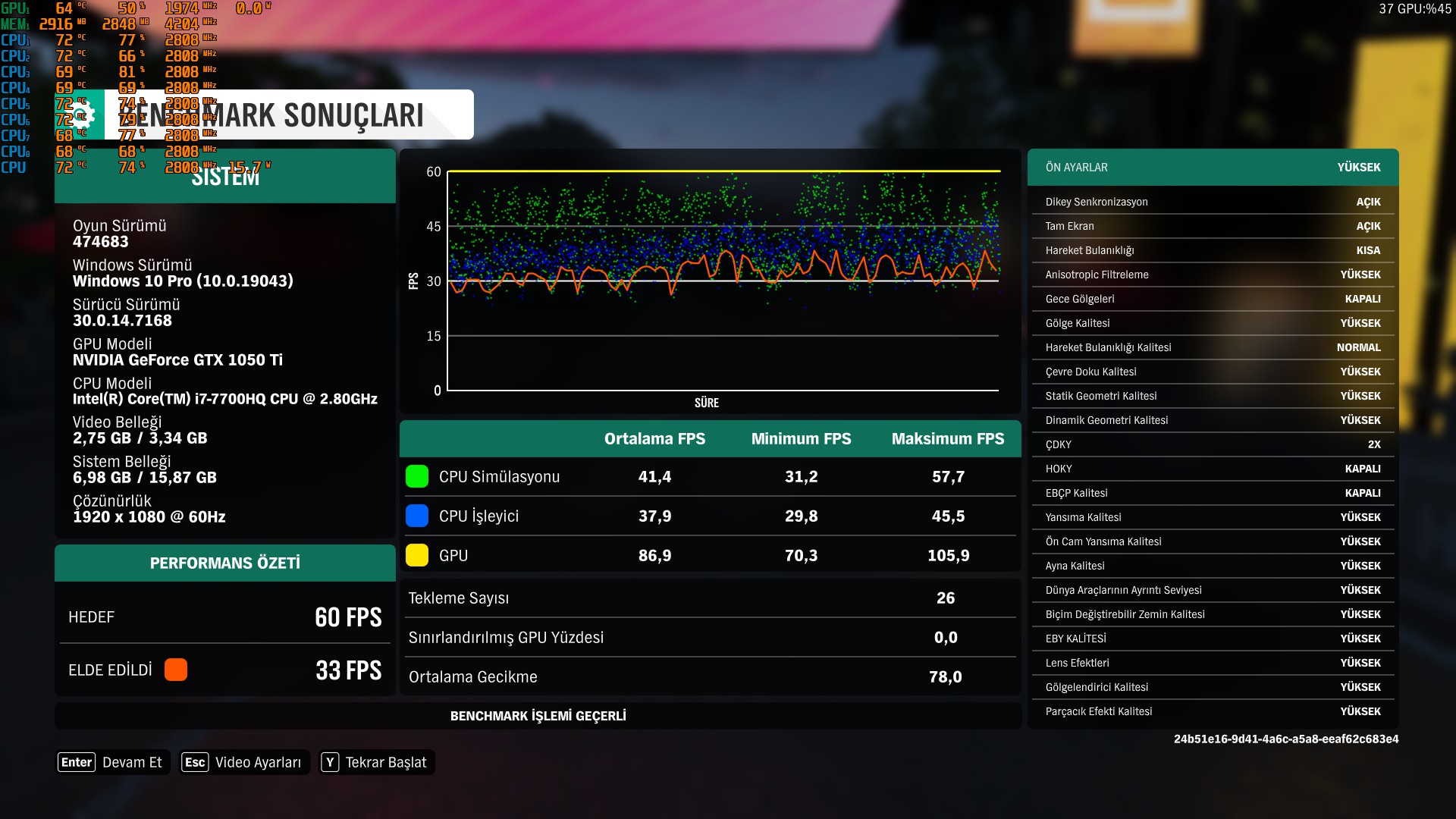

Sistem Özelliklerim gtx 1050ti (mobile) i7 7700hq 16 ram (tek slot) 128 m2 sata ssd
forza oyunu ssd ye kurulu ssd de boş alan çok az var ama sisteme arkadaşın ssd yi takıp denedim forzayı açtım aynı şekilde gpu mu %100 seviyesinde kullanmadı sorun %100 kullanmaması değil %10 %20 lere düşüp fps i etkilemesi. oyunun gpu kullanımını düşürdüğü sıralarda işlemcim %100 kullanıma ulaşıyor ve ısınıyor ama kesinlikle ekran kartımı kullanmıyor. ekte 2 fotoğraf var yardımcı olur musunuz soru neyden kaynaklı olabilir. gpu overclocklu bu arada

işlemciniz ısınıp mhz düşürüyrormu afterburnerdan kontrol edermisiniz

Fps in düştüğü zaman işlemcin ısınıyor ve çok ısınmamak için çalıştığı hızların altına iniyor olabilir.
Bu da işlemci gücünden kaybettiği için o anda ekran kartını besleyememesinden dolayı darboğaza yol açıyor olabilir.
Eğer durum böyleyse bi bakım gerekli
işlemci ısınan bir işlemci zaten ama hayır işlemci mhz hiç düşmüyor sürekli %100ve 3400mhz işe çalışıyor fps düştüğü sıralarda.
bios tan intel turboboost'u kapattım bunu yaptıktan sonra ise fps 25-35 aralarına sabitlendi çözüm olmadı yine
işlemcimin hızı hiç etkilenmiyor msi afterburner dan kontrol ettim
valla hocam billmiyorum o zman bir sebepten ötürü darboğaz yapıyror ama neden olduğunu bilmiyorum
@Emirhandkee
format atmadan önce forza hdd te kurulu olduğundan dolayı açılırken sıkıntılar yaratıyordu formattan sonra sorunu halletmek için ssd ye kurdum şimdi de fps sıkıntıları ortaya çıkmaya başladı forza benchmark testinde cpu işleyici 29 fps felan yazıyor ben direkt gpu kullanmak istiyorum fakettiysen gpu da 70 den inmemiş yüksek ayarlarda yaptım testi. yani darboğaz yok sistemimde öncesinde problem hiç bir zaman yaşamadm çünkü
    358.2 KB · Hit: 43
Sorun Çözüldü arkadaşlar ssd den silip harddiske yükledim şuan muazzam çalışıyor yardımcı pek olamadınız ama ilgilendiğiniz için minnettarım çok teşekkürler konu kapatılabilir saolun.
