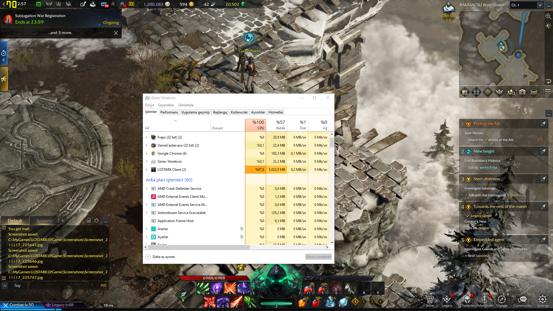

Disk Adata SU630 veya SU650 isen ondan kaynaklı.
Oyun acilmiyor suanda girdigimde paylasicam
Bir kisi daha ayni seyi dedi.Kronik sorunlu galiba?
Ssd benim de aklıma geldi evet kronik sorunlu.

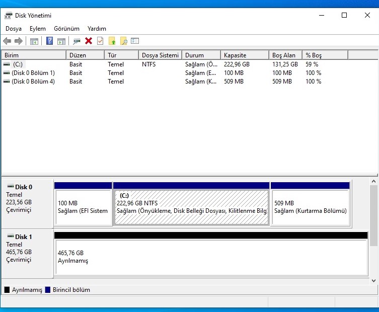

Sorun suki bilgisayar hdd yide gormuyor :(
Disk yöneticisinin resmini atar mısın?
Bu rehberi 2.adımdan başlayarak uygulayın. Sondaki testleri yapmaya gerek yok.
