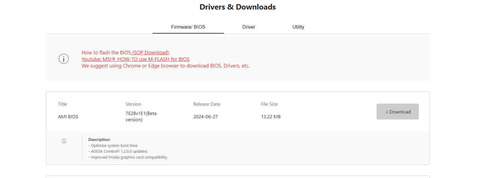

https://www.msi.com/Motherboard/PRO-A620M-E/support bu linkten en üstteki sürümü indir flaşına atıp biostan güncellemen lazım attığım videoda gösteriyor olmalı videoyu izlediysen expodan vs bahsediyor ordan onuda açman gerek hepsini yaptıktan sonra fps değerlerine bak değişim yoksa tekrardan işlemcinin derecesine vs bakarız en kötü windowsuna tweak atarım ek olarakta valorantta bir kaç ayarı yükseltip fps değerlerine bak ekran kartın valorant için iyi bi kart ekran kartına yük binmediğinden dolayıda istediğin değerleri alamıyor olabilirsin tabi başka oyunlarda da problem yaşamıyorsan geçerli bu durum kısacası biosunu updatele expoyu aç birde öyle dene bakalım
bios updatelemekten ve biosa girmekten kormana gerek yok bilgisayarı bozmazsın rahat ol
birde xmp yi kapat expoyu aç amd işlemci kullanıyorsun expo amd için diye biliyorum
güncelleme yapmayacağım demişsin elektrik gitme riski çok mu 2 dakikalık bir süreç yaşadığın şehri bilmiyorum ama yağmursuz bir gün yap eğer sıkıntılı diyorsan
sistemi hazır aldıysan biosu güncellememiş olabilirler bende sistemi yeni aldım ilk sürüm şekilde gelmişti arkadaşımın sistemi de öyle gelmişti senin biosta güncel değildir muhtemelen
