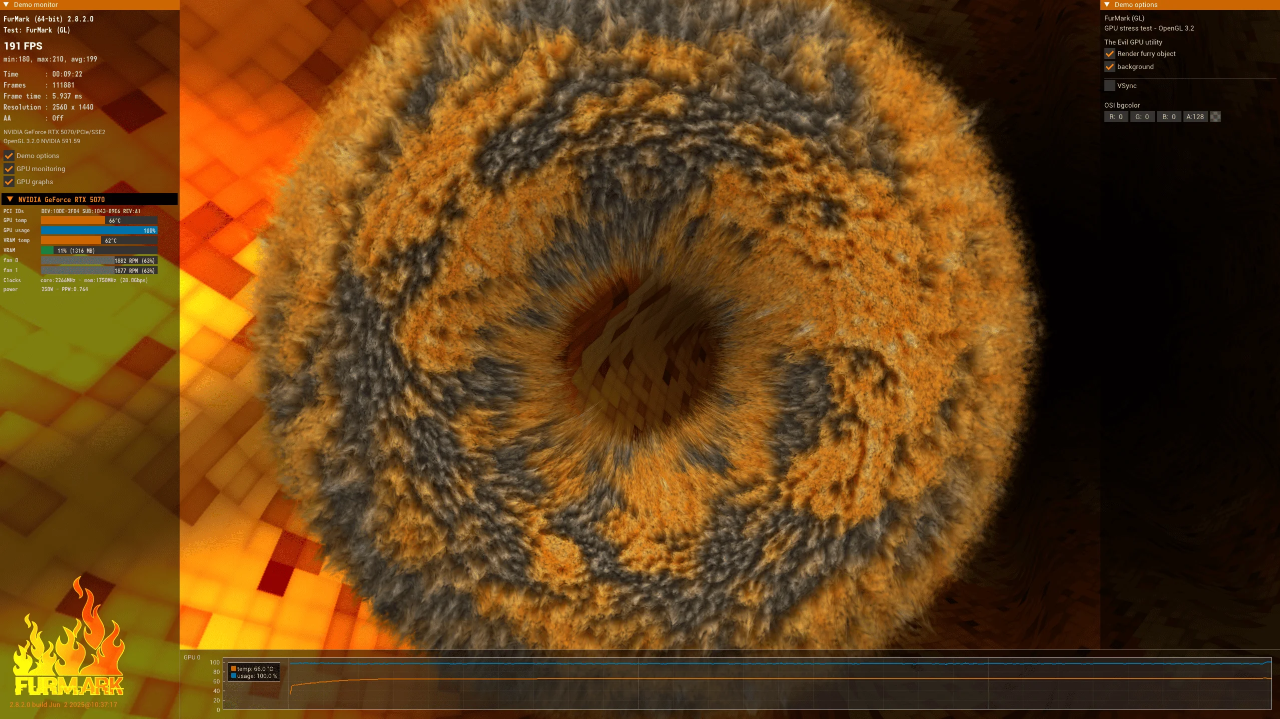

sırf konu için kendi 5070 imi yeniden furmarka soktum sonuçlar bu şekilde.
gpu asus prime 5070 o.c.
kasanın yan camı takılı
ev sıcaklığı 22 derece
ss aldığım için anlık fps düştü normalde hemen öncesinde 205 civarı fps veriyordu
gayet güzelmi? kendim asus prime 5070 kullanıyorum 2k da 10dk furmark 60 70 arası takılıyor. bu arada %58 fan devrini okeylemek tamamen saçma çünkü her kartın fan rpm değeri ve yüzdeliği markanın modeline göre bile değişebiliyor.
