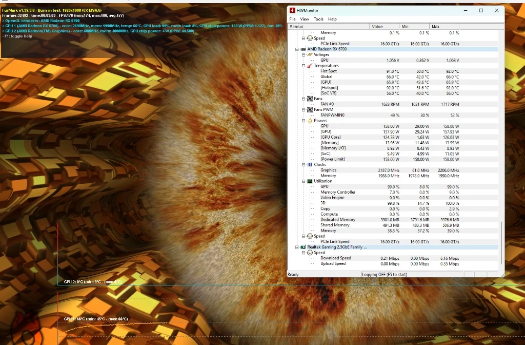

Arkadaşlar merhaba 2.el Xfx Qıck 6600 Xt 3 fanlı bu değerler normal mi bir diğer sorumda bu memory used kısımları bazı baktığım testlerde çok daha düşük burada yüksek bu değerlerin bir önemi var mı yada bu değerler normal mi

Kart %99 yani tam yükte çalışıyor
sıcaklıklar normal 74 derece çalışıyor peak noktası ise 90 derece bana göre amd kartları için gayet normal bi değer. Fanların %50 nin altında bi değer de çalışıyor buna rağmen 74 derece.
144W elektirik çekiyor normal bi değer, frekans olarak 2334mhz çekirdek ve 1986 mhz bellek hızı var
fabrika standartı;
AMD Referans (Standart) RX 6600 XT Hızları
  • Temel Hız (Base Clock): 1968 MHz
  • Oyun Hızı (Game Clock): 2359 MHz
  • Maksimum Artırılmış Hız (Boost Clock): 2589 MHz
  • Bellek Hızı (Memory Clock): 2000 MHz
%10 limitleme oluyor kartlarda

Hocam öncelikle yanıtınız için teşekkür ederim anormal bir şey yok yani değil mi her şey olması gerektiği gibi

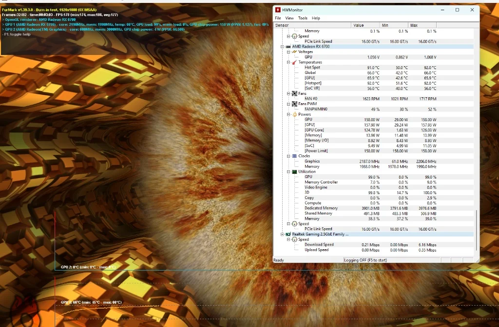

Bende sapphire RX 6700 var 3. senesine yaklaşıyor sıfır olarak almıştım değerlerimi atıyorum değerler hemen hemen aynı
Tabikide sadece benim görüşüme bırakma daha bilgili bir arkadaştan bir yorum daha al
Hocam bundan önce bir konu açmıştım herkes termal macun istiyor demişti teşekkür ederim yanıtınız için hocam izninizle son bir şey sormak istiyorum bu memory used kısımlarıda normal değil mi önemli mi onuda bilmiyorum ama gördüğüm başka testlerde daha düşük görünüyorduda
Fabrikasyon macun olduğundan kaynaklı değiştirmekte fayda vardır. Fakat buna garanti süresi dolmadı ise ve açılmamış kart satmak (müşteri isteği) durumu değiştirir.
Memory used aslında kartın ne kadar VRAM kullandığını gösteriyor. Kartın farklı modelleri ve donanım parçaları bunda farklılık gösterebilir. Üretici firmaların hepsi birbirinden farklı frekanslarda ve voltage değerlerinde üretiyor. İnternetten kıyaslamak istiyorsan aynı model benzer donanımlarda testleri kontrol etmen gerekir.

Hocam macun konusunda çok haklısınız değiştirmek lazım memory used kısmıda önemli bir şey değil galiba anladığım kadarıyla o konuyuda açıkladığınız için teşekkür ederim
