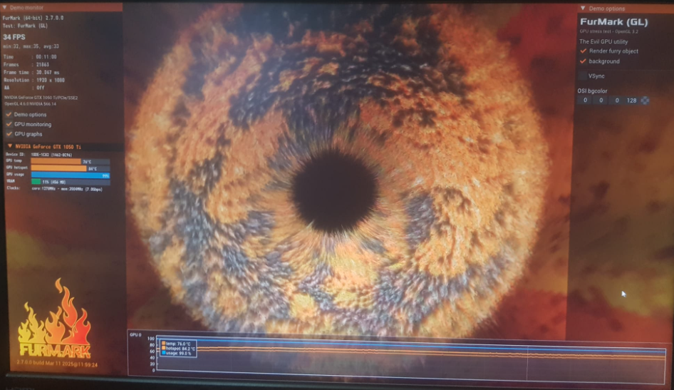

Furmark Testi Yaptım. GTX 1050Ti ile
öncelikle ekran kartı 5 yıl üstünde TEMİZ KULLANDIM MİNİNG RENDER FLN yapılmadı ( belki 2 kez 3 4 dk lık render )
Ben pc yi biraz yeniliycem o yüzden ekran kartı fps i iyi mi?, yorgunmu diye merak ettim.
AYRICA SORUM DAHA VAR 1 TANE DAHA. 3D MODELLEME YAPABİLİRMİYİM YADA BUNLA THE WİTCHER 3 FALAN OYNARMIYIM İŞLEMCİM ŞUAN AMD 3 AMA AMD 5 YAPÇAM
VEYA 1070 YADA 1660 MI ALAYIM BU İYİMİ

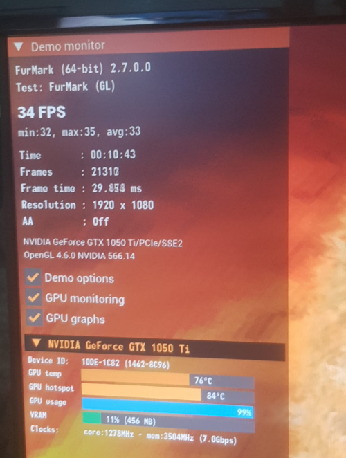

📊 FurMark Sonuç Değerlendirmesi:
  • FPS (Ortalama): 33-34 FPS — Bu, kartın hâlâ stabil ve güçlü çalıştığını gösteriyor. FurMark gibi ağır bir testte bu değer çok iyi.
  • Sıcaklıklar:
    • GPU temp: 76°C
    • Hotspot: 84°C
      → Bunlar normal ve güvenli seviyeler. 1050 Ti için 84°C altında kalmak ideal. Yani kart "yorgun" değil, sağlıklı gözüküyor.
  • GPU Kullanımı: %99 — Beklenen, çünkü FurMark ekran kartını tam yükte test eder.
✅ 5 Yıllık Kullanım Durumu
Senin de dediğin gibi mining, uzun render, OC (overclock) yapılmadıysa, bu kart hâlâ gayet “iş görür” durumda. Tozlanma, termal macun gibi konular dışında bir yıpranma gözükmüyor.

1660 alın hocam 1050 miladını doldurdu artık ne yazık ki.
ultra ayarmı yoksa yüksek ayarmı oynuyorsun (rdr2 detroit falan cyperpunk gibi )
rdr2 de ayarlarımın hepsi yuksek dlss kalitede 80 90 fps alıyorum detroit eskiden oynadım ama onuda cok cok rahat oynamıstım cyburpunk soyle bir durum var evet kartı yoruyor yer yer 50 fpsler alıyorum ama sadece cyburpankta Lossless Scaling adlı programı kullanıyorum cuzi bir miktarda ucretli bu program ile cyburpankta sabit 160 fps alıyırum ve oyunun aktıgını hissediyorsun
