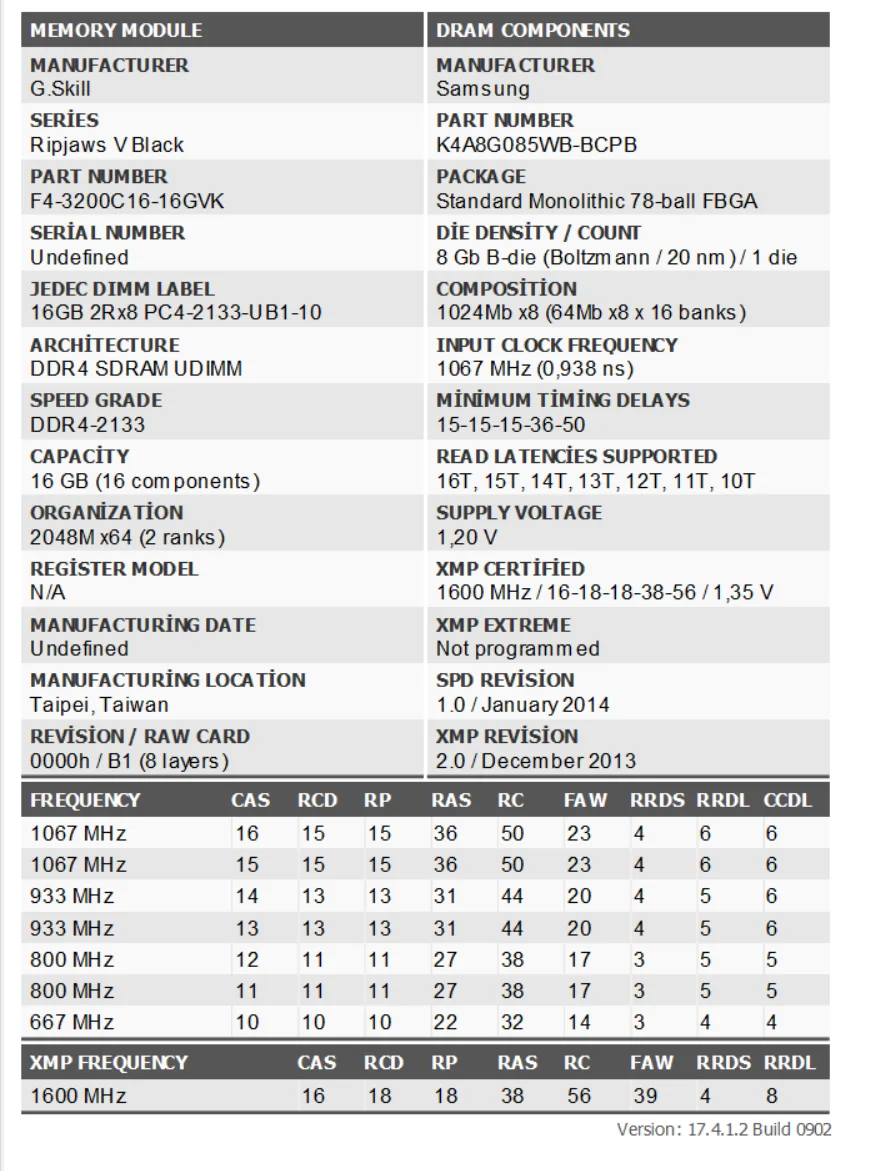

burda samsung B-Die olarak gösteriyor ama overclock yaparken 3600mhz 1.35-1.42V veriyorum 16 18 18 36 yapıyorum hiçbir şekilde tutunamıyor arayüzde çöküyor
r5 5600 işlemciyle b450m s2h anakart var
b-die ise çok rahat bu değerlere çıkması gerek sizce sorun B-die değil ama B-die olarak göstermesi mi? yoksa anakarttanmı?
ramlerin çipini kesin olarak öğrenmenin farklı bir yolu var mı?

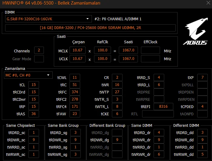

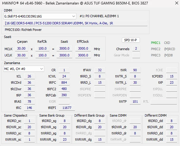

hwinfo programı indir hocam vatandan aldığım ramler sk hynix A-die çıktı cl26'da sıkıntısız kullanıyorum.
Hocam CL30 ile CL26 arasında belirgin bir FPS farkı oluşuyor mu
Yok hocam olmuyor, ben %0.1 ve %1 fps için yaptım.
burdan tam olarak nasıl anlayacağım çip modelini?
Burada çıkmadı hocam, senin ilk attığın fotoğrafta zaten yazıyor ama K4A8G085WB bu kodu araştırınca zaten b-die samsung serisi

bazıları trash B-die veya C-die olabileceğini yazmış
o dediğinide denedim 3600mhz cl16 20 20 38 1.42V

Çift ram takılıda B-die olsa dediğin ayarları havada karada alması gerekiyor yüksek ihtimalle testte bir yanlışlık var
B-Die BAD BIN bunlar yani kötü kalıp B-Die. İyi kalıplıları böyle ocleyebiliyorsun.
Şunlarla aynı çip denk gelmiş.
stok 3200 16 kullanıp geçeceğim ozaman hiç uğraşmaya gerek yok
3600 MHz cl 16 16 16 34 360 TRFC CR1 1.4V bu değerlere rahat çıkartırsın. 3800 için de cl 17 16 16 35 380 TRFC 1.41v deneyebilirsin.
TFRC dediğin olayı bilmiyorum ama 3600mhz 16 18 18 36 yaptım 1.42v verdim testi açmadan çöktü
