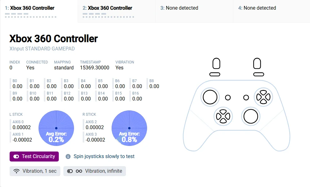

ne kadar ölü bölge var bakabildin mi ?

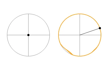

1. gamepadde sağ analogda biraz ölü bölge var gibi ancak bu konu hakkında çok bilgili değilim. %0.8 bir sorun oluşturur mu bilmiyorum. Beni rahatsız eden herhangi bir durum olmadı. Ayrıca çok azcık bastırarak o bölgede gezdiğimde sol analogla aynı değere geliyor. Belki bir süre kullandıktan sonra düzelir.
1. Gamepad sağ analog %0.8 Error.

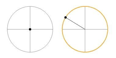

1. Gamepad sağ analog Error olan bölgede hafif bastırarak gezdirildiğinde.
1. Gamepad'i farklı bir sitede test ettiğimde de sağ analog bu şekilde gözüküyor.

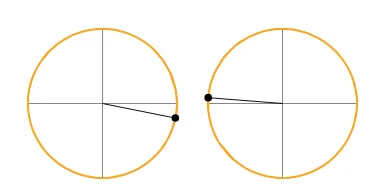

1. Gamepadi farklı bir sitede hafif bastırarak test ettiğimde bu şekilde gözüküyor.

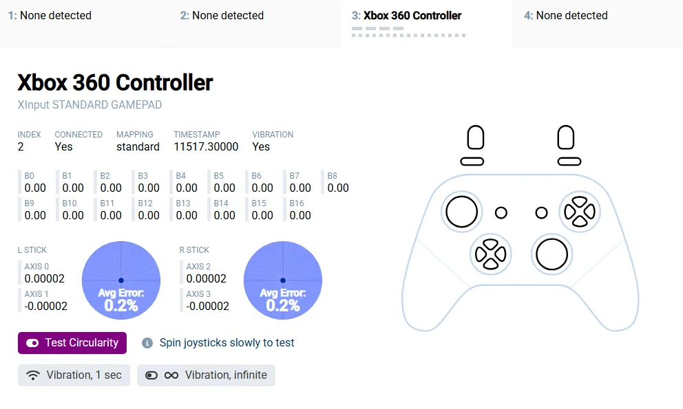

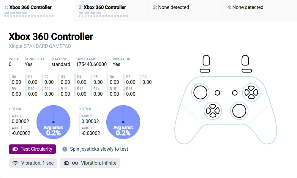

2. Gamepad'de sabit %0.2. İki sitede de herhangi bir ölü bölge gözükmüyor.
Bunlar ölü bölge değil, dairesellik testidir. Bu değerler sorun oluşturacak düzeyde değildir. Orijinal Xbox 9. nesil gamepad’lerde bu oran genellikle %10–11 civarındadır, dolayısıyla telaşlanmanıza gerek yok.
Hall effect farkı diyebiliriz o halde. :peepo1:
Yani tam olarak öyle değil aslında; bu durum daha çok analogun yapısıyla alakalı. Daha karesel ve köşeli analoglarda bu değer yüksek bulunur. Xbox 9. nesil gamepad’lerde analog yapısı biraz köşelidir, bu yüzden oran %10–11 civarındadır. Bazı gamepad’lerde ise karesel ve dairesel yapılar arasında geçiş yapabilirsiniz; örneğin, GameSir Nova 2 Lite’ta bu özellik mevcuttur.
