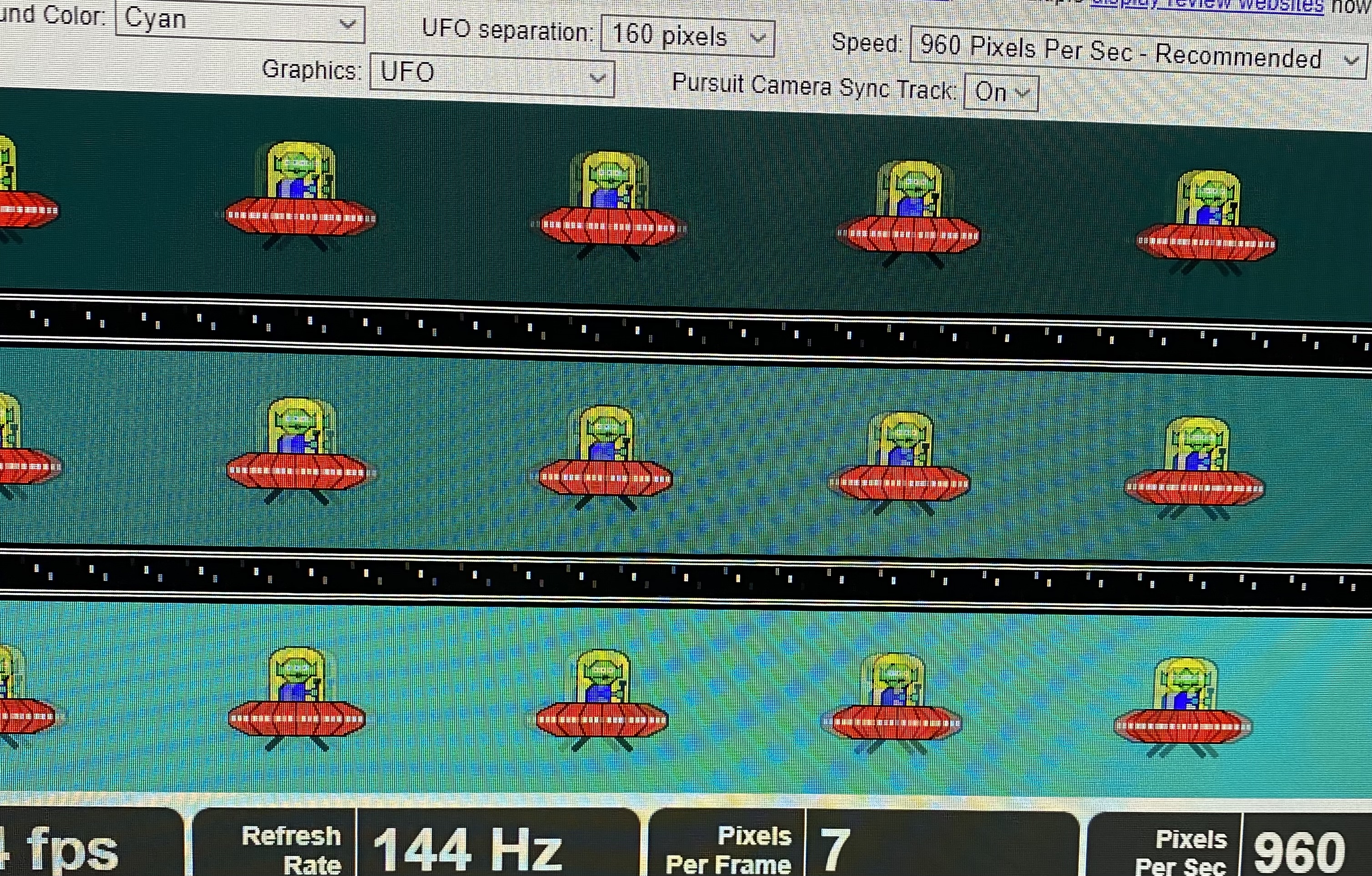

Dostlar merhaba Asus tuf gaming VG27WQ1B modelini kullanıyorum ghosting testi yaptım var ama normal mi oyunlarda bi sıkıntı çıkarır mı fotoğraf linkte

Fotoğrafta ghosting var hocam, ciddi boyutta. Bi 120hz civarı ağır çekim videosu çekip atarsan daha sağlıklı olur gibi ancak muhtemelen fark etmeyecek çünkü fotoğraftaki ciddi. Yine de ağır çekim atarsan bakalım, bu arada cihazın overdrive benzeri tepki süresi ayarlama ayarı varsa farklı ayarlar deneyebilirsin, hiçbiri kurtarmazsa artık duruma göre iade, değişim, servis vs düşünmek gerekebilir gibi.

Ghosting var monitorde, az miktarda da degil. Sorun olur mu olmaz mi hem oynadigin oyuna gore degisir hem de kisisel deneyimine, ama olmamasi daha iyi tabii
Benim monitorum lg gn600b test bu sekilde, kıyaslaman için atıyorum

Hocam ağır çekimde yaptım ama tekrar çekip paylaşayım sizinle overdrive ayarını sona çektim sıfıra çektim aynı değişen bir şey yok malesef monitörü beğendim ama değişim olursa tekrar aynı modeli alırsam yine bariz bir şekilde olur mu diye kafaya taktıım
Hocam bana göre sizde gerçek anlamda baya az
Buyrun hocam ağır çekim video ne kadar ghosting var ben çok anlamıyorum ilk defa monitör kullanıyorum ama araştırdığım kadar ile çok rahatsız edici bir problem csgo ya girdim ekranı titretiyorum gölgelerini net seçebiliyorum karakterlerin.
Hocam ghosting aynen cs de tecrübe ettiğiniz gibi özellikle fps oyunlarında sıkıntı. Düşünün awp ile flick atacaksınız ekranı hızlıca çevirip sıkıyorsunuz, vurduğunuzu sanarken vuramıyorsunuz ya da d2 a side teksiniz rampada sıkıştınız, bi longa bi shorta bakıyorsunuz seri seri sağ sol bakarken sani ekranda pikseller halay çekiyor gibi bir bulanıklık... Ben videoda çok ghosting seçmedim ama şu an gözlerim güvenilecek durumda değil, yeni uyandım. Başka bir arkadaş yorum yaparsa daha sağlıklı olacaktır. Şahsi fikrim ise ghosting olan ekranın oyun deneyimini oldukça baltalayacağıdır. Sizin modelde kronik olarak olan bir sorun ise başka model tercih etmek gerekir, elinizdeki cihaz özelinde ise her monitörde böyle arada sıkıntılı olanlar olabiliyor, değişim veya iade edip tekrar satın almak düşünülebilir.
Yaptığın çekimde de ghosting bariz belli, monitörü yeniden alırsan olur mu olmaz mı bilemiyorum modele çok hakim değilim çünkü. Bence en iyisi o modeli araştırıp kronik mi değil mi olduğunu öğrenmek, Samsung G3'te kronik var mesela ghosting sorunu
Kronikmiş galiba epey de 2 kişi yorumda aynı sorundan bahsetmiş bugün teknik servise götürdüm garantiye verdim umarım değişim verirler ips monitöre geçeceğim

Bariz fark ediliyor hocam kanser eder adamı böyle oyanam bugün garantiye verdim sonuç bekliyorum
