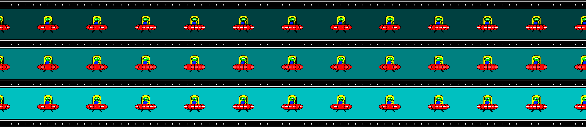

Yardım Ghosting Test Nasıl Yapabilirim
    14.2 KB · Hit: 16

Hocam bu görselin netliğini aklınızda tutun, site üzerinde ufo hareket ederken ne kadar net bir şekilde görüyorsanız ghosting o kadar azdır. Mesela uzaylının gözlerine odaklanın. Ne kadar net görebiliyorsunuz?
hocam1 sıradaki net 2 sdıradaki biraz var gibi 3 sırasdaskınde 2 cidekine gore daha az ne oluyo yani

Monitör ne ? sıralar fark etmiyor 2. de varsa 1. de de vardır sadece az belli oluyordur arkaplandaki renkten dolayı.
SS alarak ölçemezsiniz, bunun için telefon kamerası lazım, ufo akarken telefon ile fotoğraf çekeceksin gerçeğe ne kadar yakın ise ghosting o kadar azdır.
Fotoğraf biraz yanlış sonuç verebilir, en iyisi video alacak 60fps şu uzaylıyı takip edecek en baştan sürekli.
Benim düşünceme göre buda yanlış, sonuçta monitör 144hz veya üstü fakat telefon 60fps tam uyumlu olmayacaktır dolayısıyla yanıltıcı sonuçlar verecektir.
Sabit çekerse dediğin doğru, ama takip ederse o hızı yakalayacak, fotoğraftada işe yarıyor yalnız 60fps video daha stabil.
