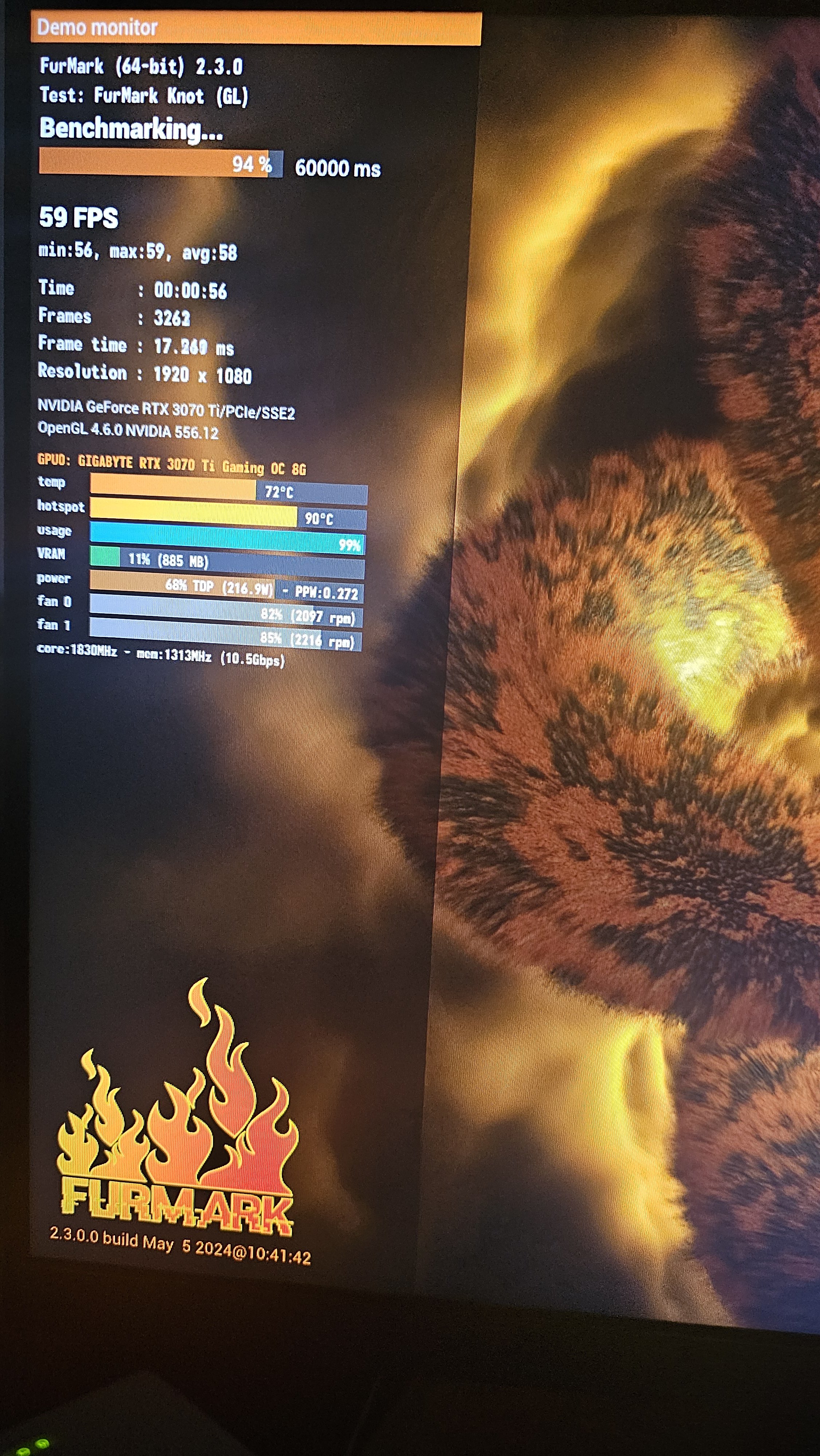

Çözüldü✓ Gigabyt 3070ti gaming oc 87 derecee

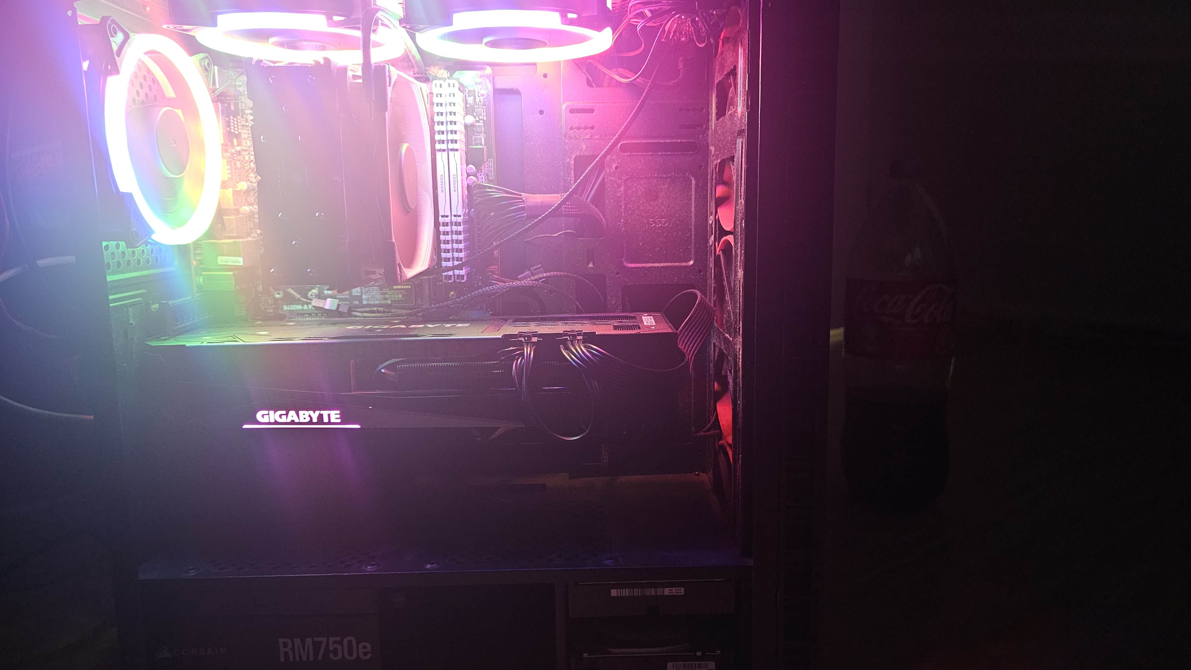

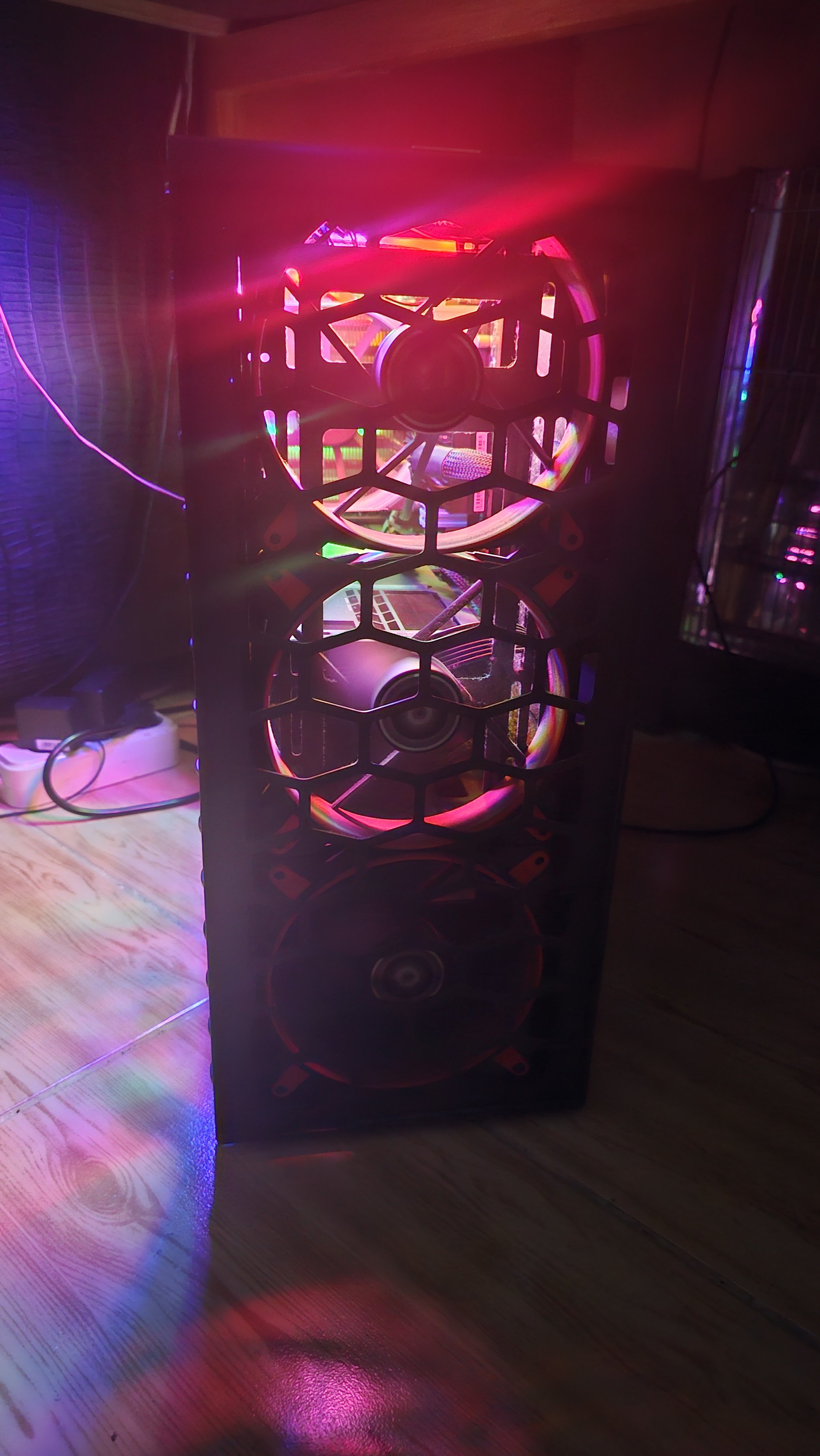

kasa ön ve üst taraf mesh önde 3 tane
Arctic BioniX P140 fan var üstte normal kasa fanı var kasa içi hava akışı güzel gibi klima açtığımda da aynı değerleri görüyorum.​

Çok ilginç ne desem bilemedim. Demek ki kartın soğutması çok iyi değil.
580 tükettiği w da az değil. Ben senin aldığın derece kadar alıyorum. Senin kartın daha başarılı benim macun kupkuru sen yeni sürdün.
Macun fena değilmiş aslında. Kasanın hava akışı iyi mi ? Oda sıcaklık ne durumda ?

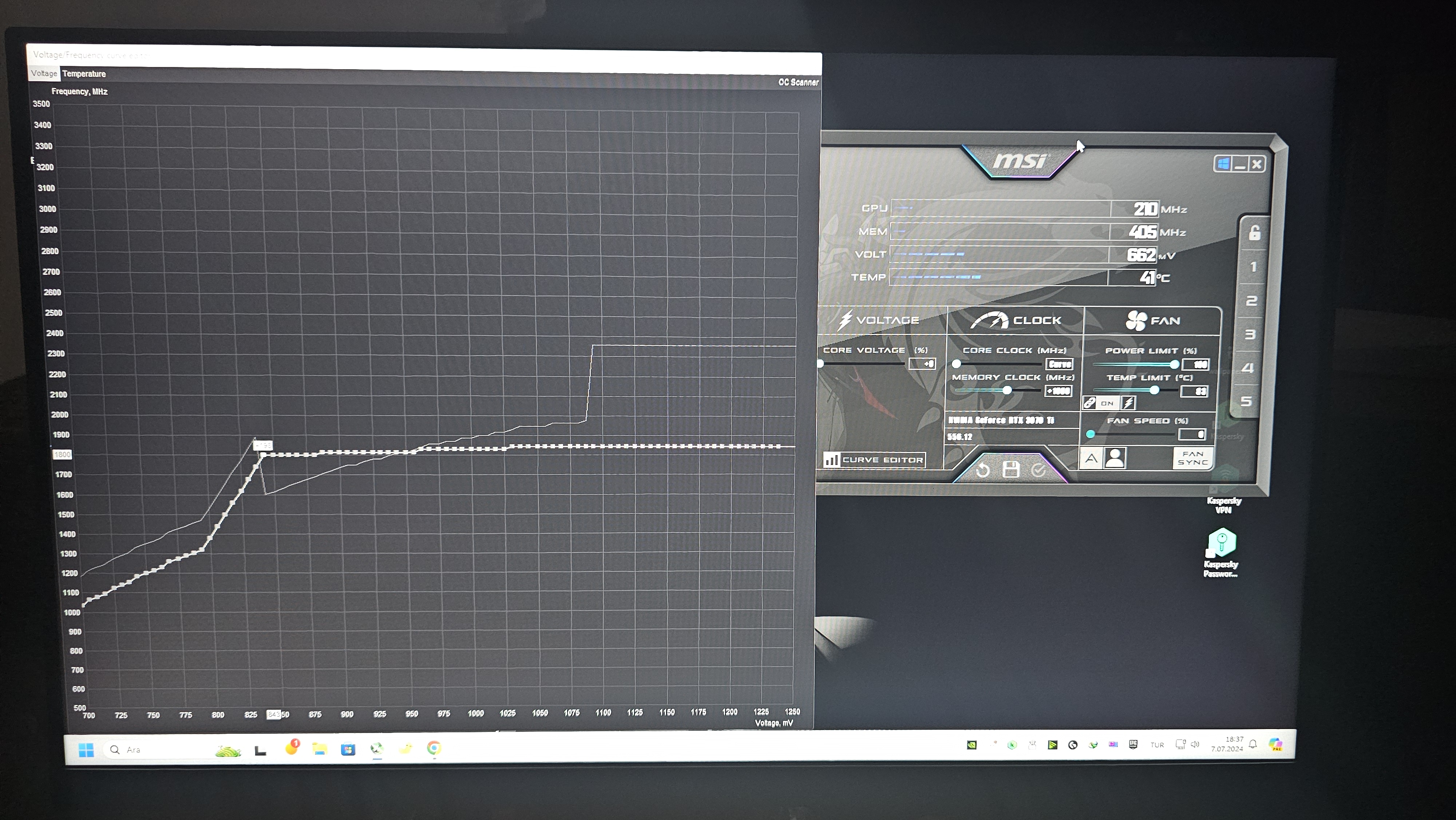

Undervolt ile sıcaklik bu şekilde.
Uv ye ben aşırı sinirleniyorum bu kartı böyle kullanacaksam 3060ti veya - 3070 alırdım yani ne gerek var 3070ti ya. Kartın sıcaklıkları çok yüksek değil ama yani 80 altında çalışmasını isterdik. Ben mecburum kartın macununu değiştiririm de çok çabuk kuruyacak. Boşuna masraf yapmak istemiyorum. 87 Dereceyi hep görmüyor oda 30 dereceyken anlık görüyor. Sen klimayı açsan bile o derecede duruyor diyorsun bu da ayrı bir saçmalık.

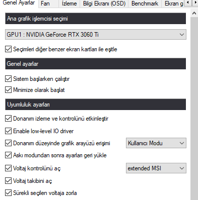

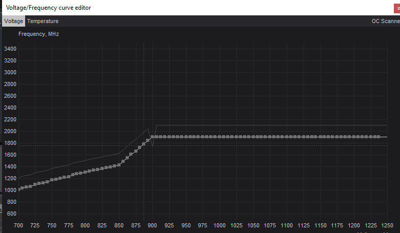

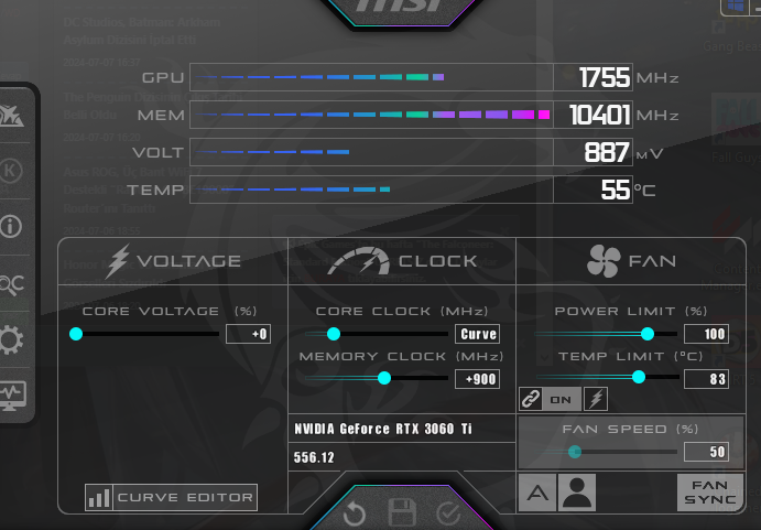

ayar buldum hocam
burda 900ü seçip 1900 yapın kapatmadan kaydedin +900 olan yeri 1000 de yapabilirsin fanı 40dan 70e %100 yapıp kullanıcı fan kontrolünü seç

senin ayarları at o zaman bende 12 derece 5dk düşüş oldu
benmde açık
