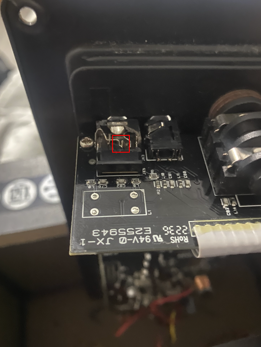

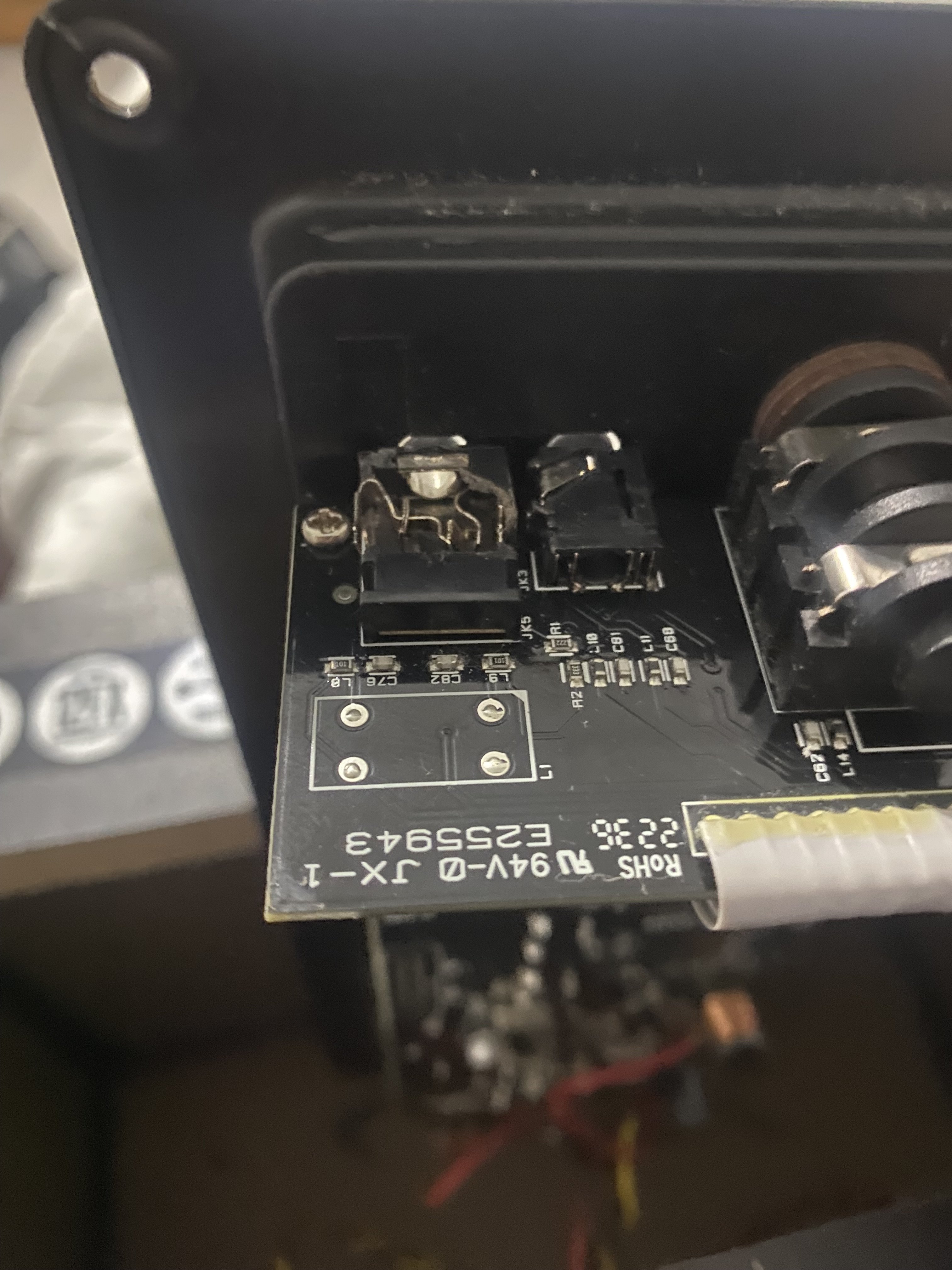

kulaklik takili gitar caliyodum gitar jak girisine carpti jak girisi kirildi kulakligi cikartsam da amfiden ses alamiyorum

iyi bi luthier yapar bunu
soket değişince düzelir
normalde bükebilirsin ama kırılmış gibi duruyo lehimle söksende kurtarmaz gibi
götürüyorsun en yakın elektrikçiye 50 liralık işi var o jak değişecek kartta bir zarar yok
amfiden ses alamamanın sebebi de en erkadaki iki tel büküldüğü için birbirine değiyor. onları ayırırsan ses alabilirsin.

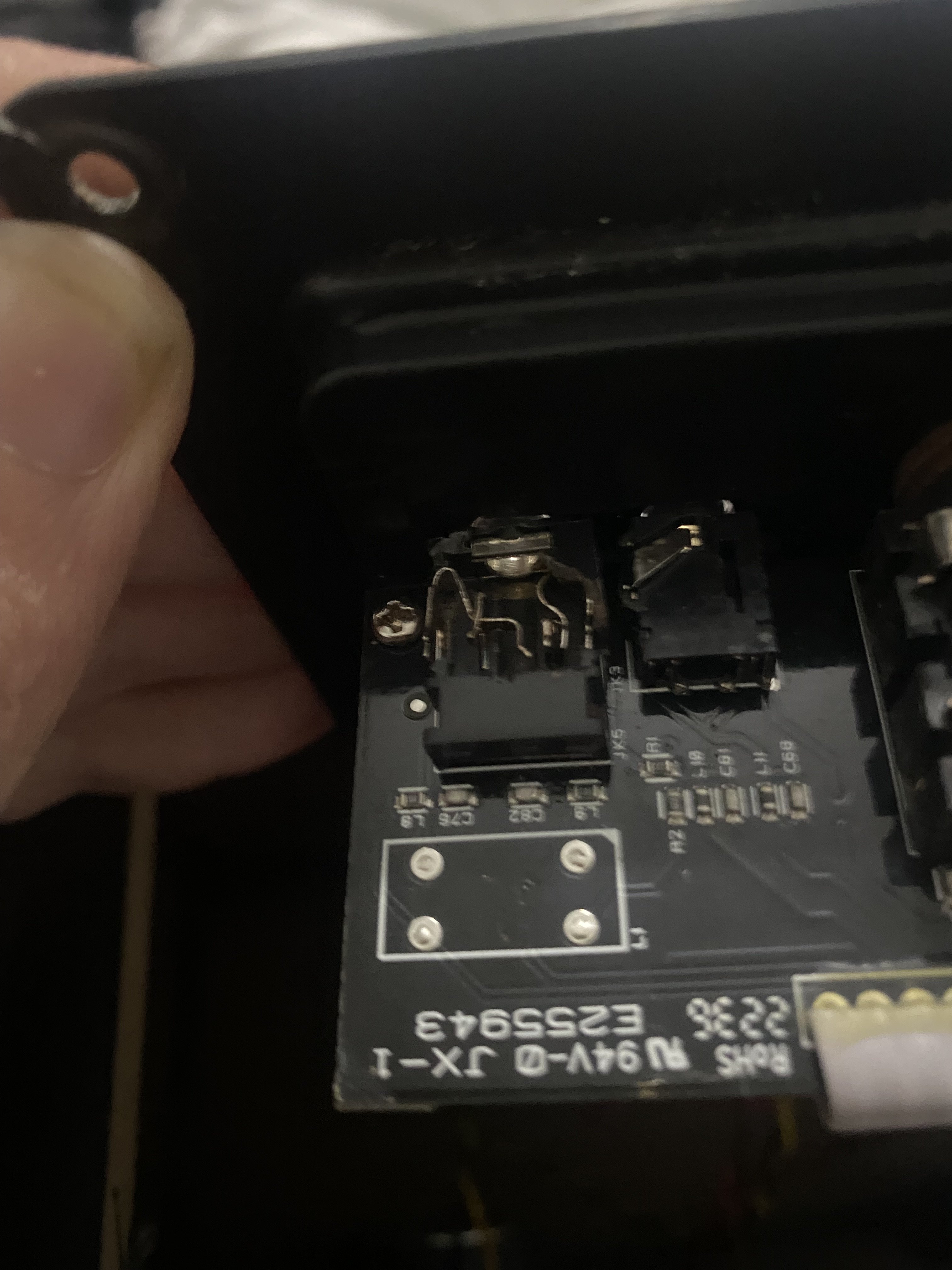

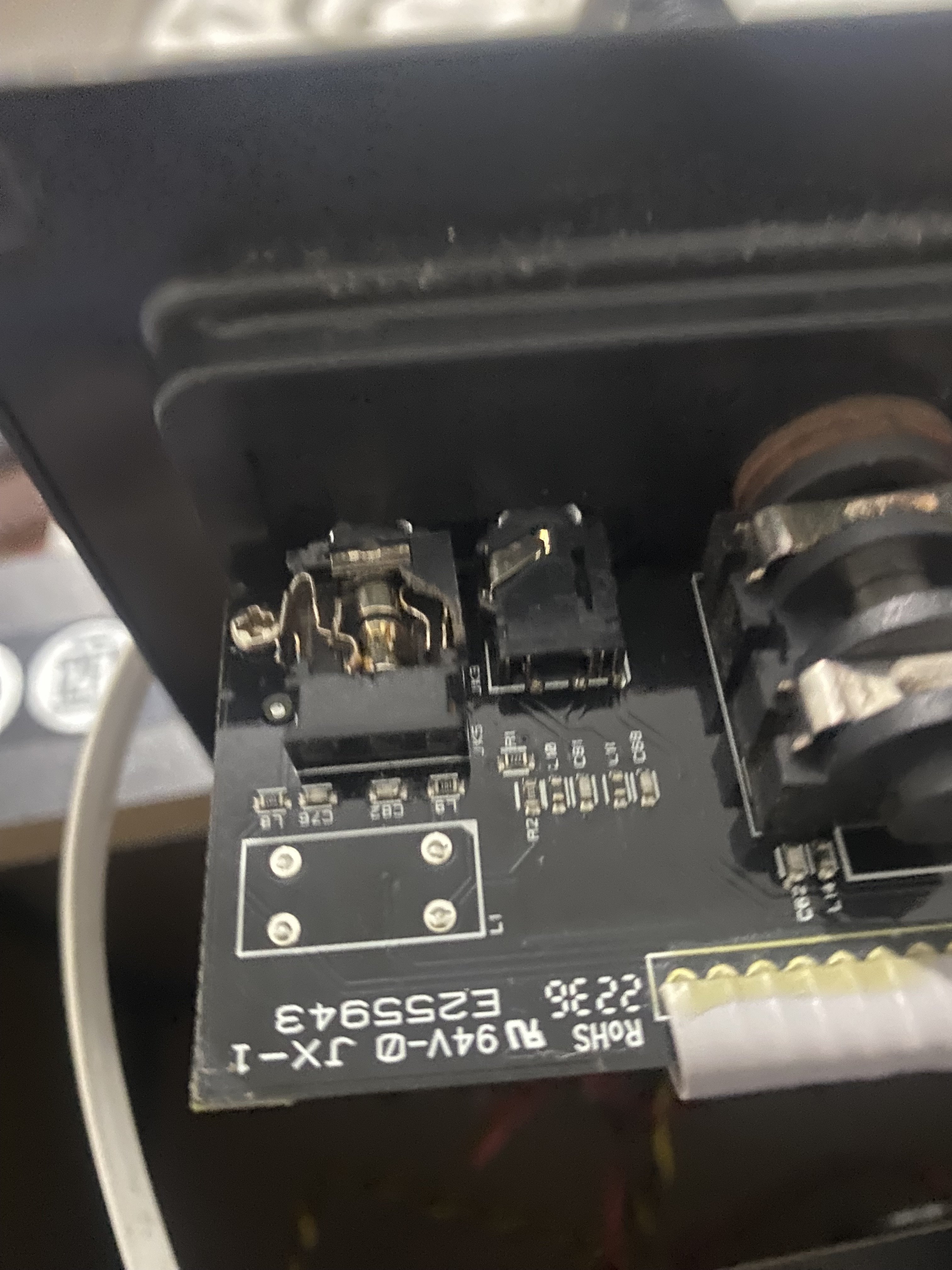

ayirdim ama yine de ses yok kulakligi takip hareket ettirince bazen geliyo ses ama hoparlorden hic gelmiyo acaba hoparlore zarar vermis olabilir mi sadece kulaklik soketi hasar aldi ama, ya da sokette farkli bir kisadevre sozkonusu olabilir mi

hayır kesinlikle o sokette birbirine değen iki pinden kaynaklı ses gelmeme sorunu yaşıyorsun. Çünkü kulaklığını taktığını kısa devre olarak anlar sistem birbirine değen iki farklı tel varsa ayır geçici olarak kullanırsın ama çok basit bir çözümü var. jak portu değişecek gayet ucuz bir şey
hocam kırılmış büküldü dediğiniz kısım o jack değişmek zorunda gibi şuan
şuan o jakı karta zarar vermeden tellerini kırsa sorunu çözülür kulaklık kullanmayacağı müddet değişmesine gerek yok hocam.
pardon kırılan kulaklık jack girişiymiş ben amfinin jack girişi sandım, siz haklısınız.
evet ucuz bisi ama suan gitar calmadan duramiyorum o yuzden kendim halledesim var suan
