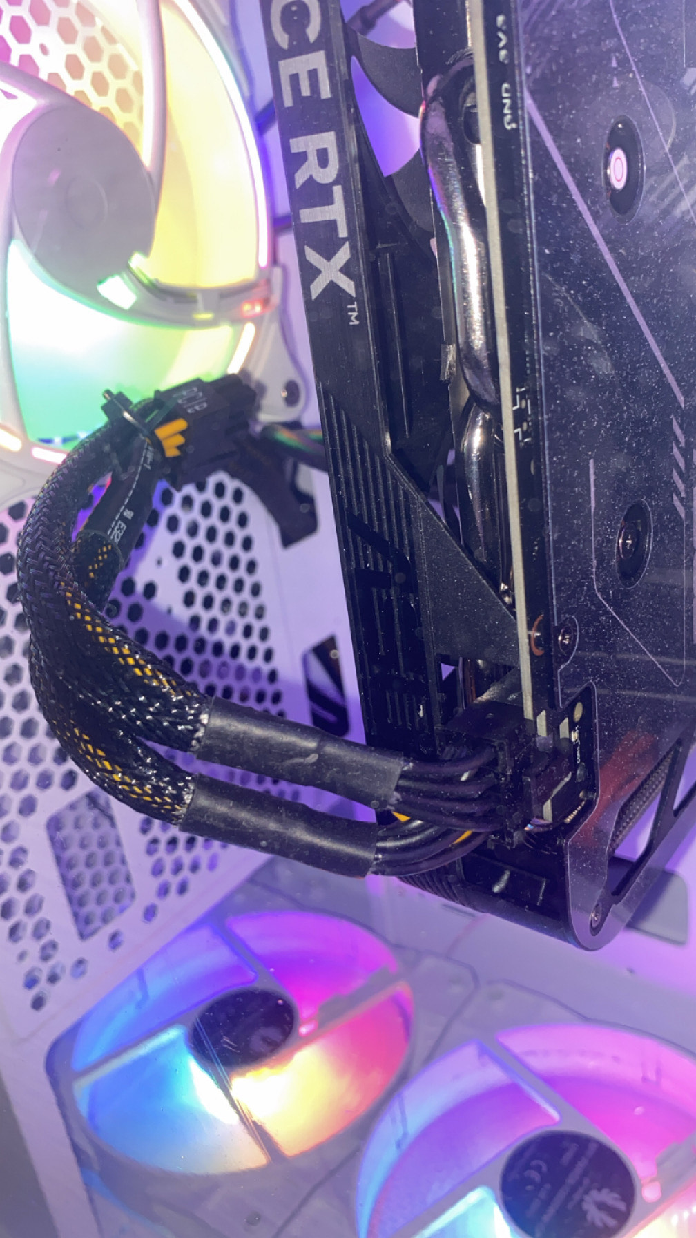

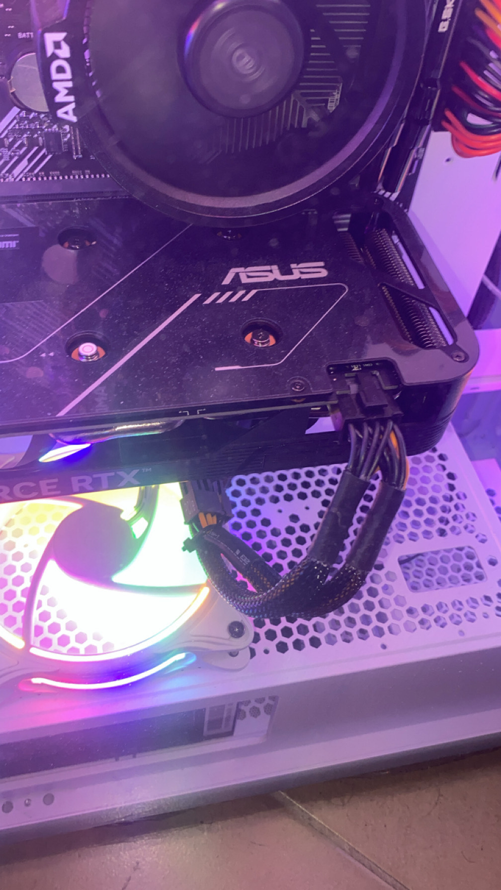

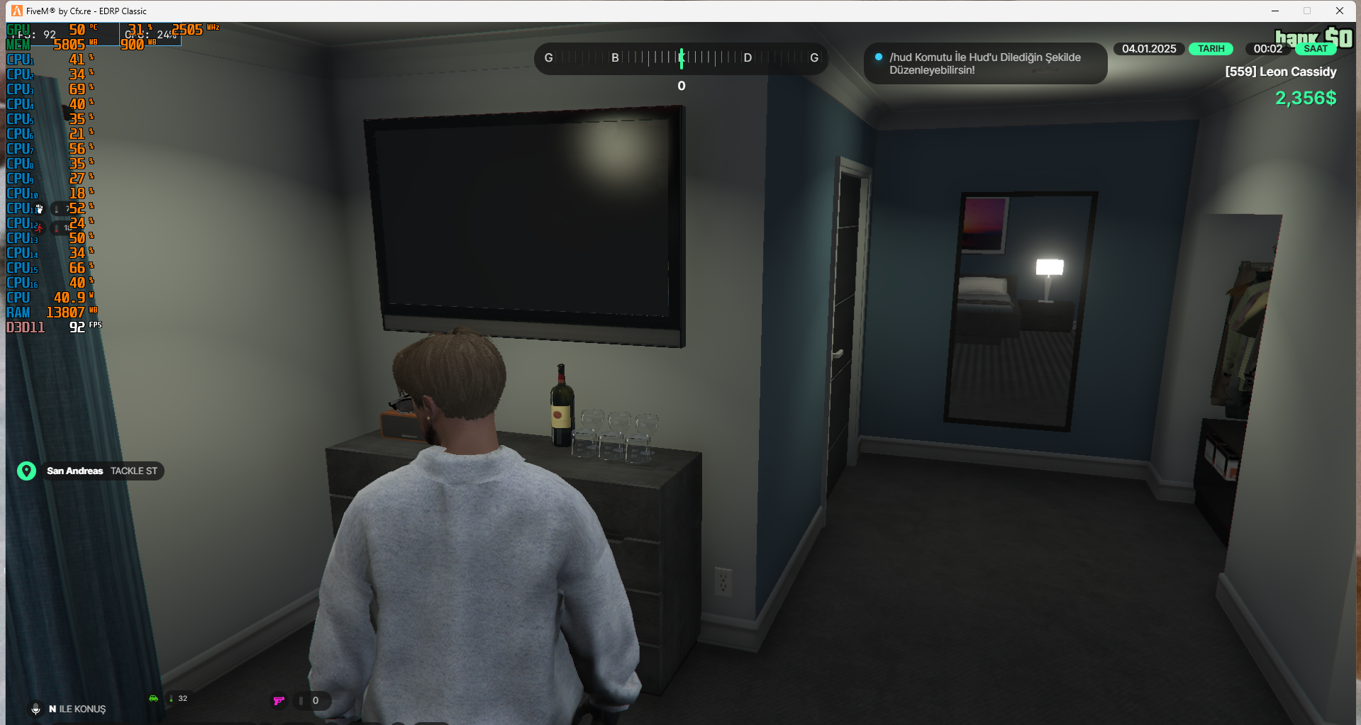

Arkadaşlar ilk başta sistemimi söyliyeyim. Bu FPS değerlerini almam normal mi? Nasıl bir öneri sunabilirsiniz parça mı değiştirmem lazım darboğaz muhabbeti vs. Veya sistemde teknik mi bir sorun var? Yardımcı olursanız çok sevinirim. Sistem montajlı geldi ben sadece ekran kartını taktım. Kablolarıda doğru ekteki görsellerden kontrol edebilirsin bir tane kablo boşa çıkıyor onu nereye takıcam bilmiyorum.
Oyun testi FiveM adlı oyunda yapılmıştır. GTA V ONLİNE ROLEPLAY

%31 GPU kullanımınada takıldım ne yapıcam bilmiyorum.

oyun grafik ayarlarını yükselt scale arttır
GPU Kullanımı az ise ayar yükseltip yükü ekran kartına iteleyeceksin. Ekstra olarak Extended Texture Budget ayarı var, onu bir kaç tık arttırırsan da ekran kartına yüklenir, kullanım artabilir.
Farklı sunuculara girip dene, yine gpu kullanımın düşükse başka nedenler ara.

Dediğini yaptım GPU kullanımı arttı fakat FPS değerleri aynı anladığım kadarıyla FPS bu kadar alabiliyorum.

Oynadığın sunucuya göre değişir FPS değerleri. Ayarların yükseldiyse ve hala sabit 90 alıyorsan, iyi sayılır. 4060'la da çok fazla bi fps beklemeye gerek yok. Sabit 150+ veremez.

Hocam 90 fps alıyorsunuz Gayet yeterli bence.çözünrlük ölçeği filan arttırın gelişmiş ayarlardan 1.500 filan yapın. yüksek kalitede oynayın aynı fps de. O sarkan kablo biryere takılmıyacak fazlalık o.

90 FiveM'de gayet iyi. Dahası niye lazım ki ?
4070 ve üstü de sabit 150 - 140 zor verir.
