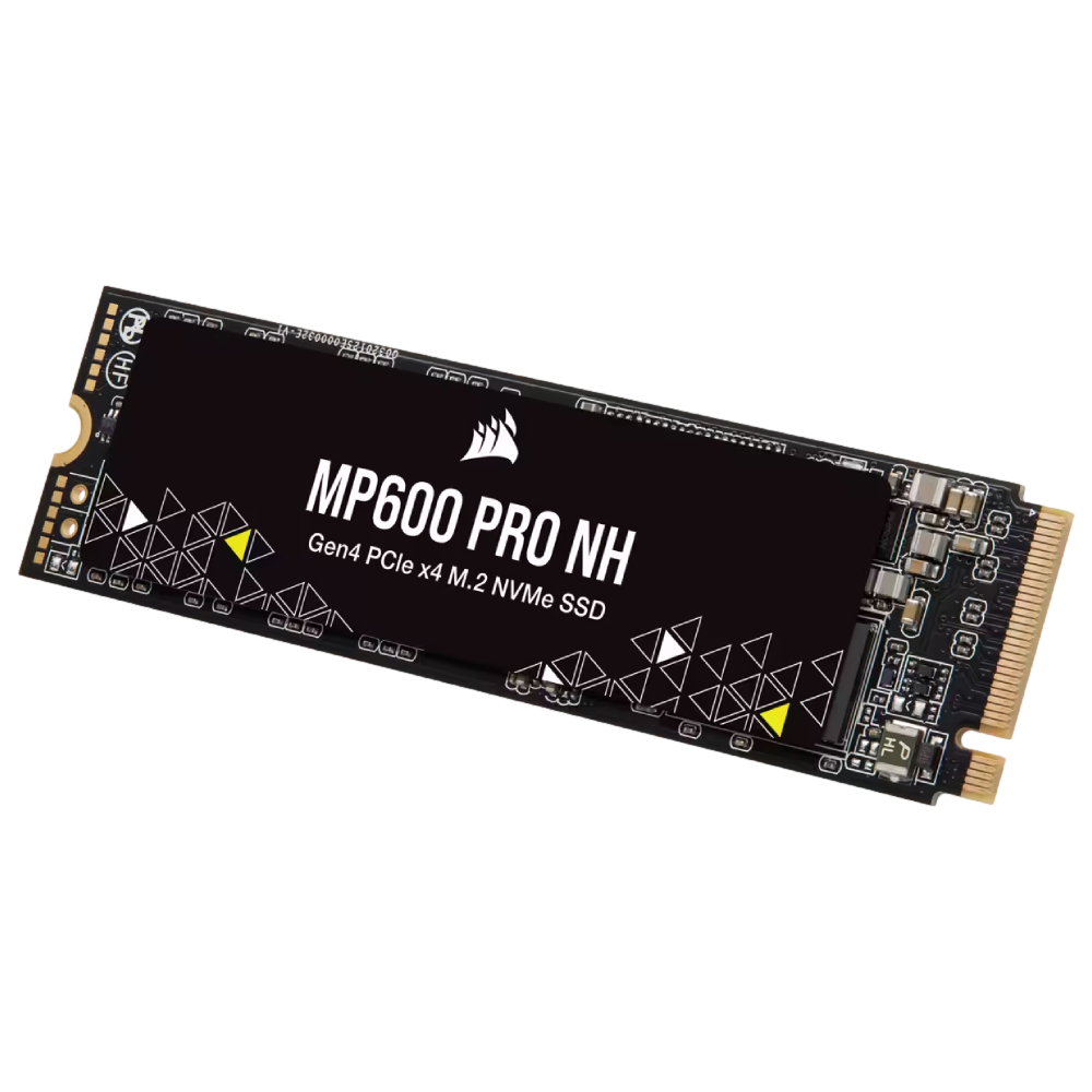

Bunun DRAM i var değil mi? Soğutucusuda
DRAM'i var.
NH=Non Heatsink. Soğutucu bulunmuyor. Olmaması sorun olmaz bu modeller için.

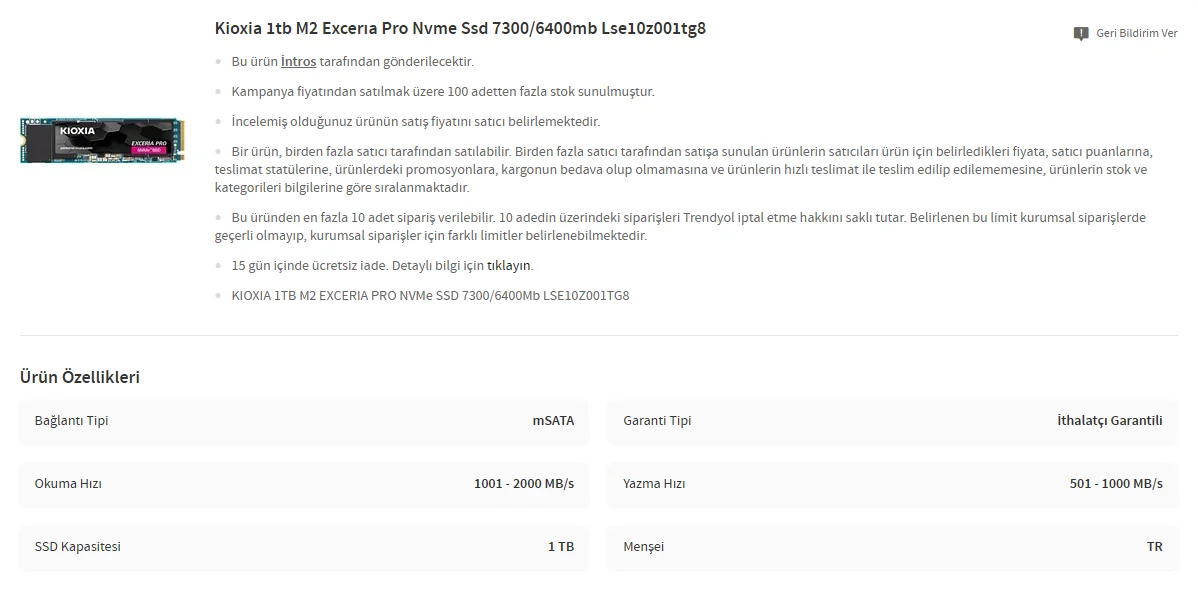

İlk başta önerdiginiz kioxia da dram var mı?
dediginiz gibi ise kalite farkı yok ise onuda alabilirim 700 tl daha uygunmöuş
DRAM var, daha yüksek fiyata satılan disklerle aynı kalitede. Sıcaklık sorunu olursa heatsink alınabilir, diğer disklere göre daha ucuza gelir heatsink alınsa bile.
