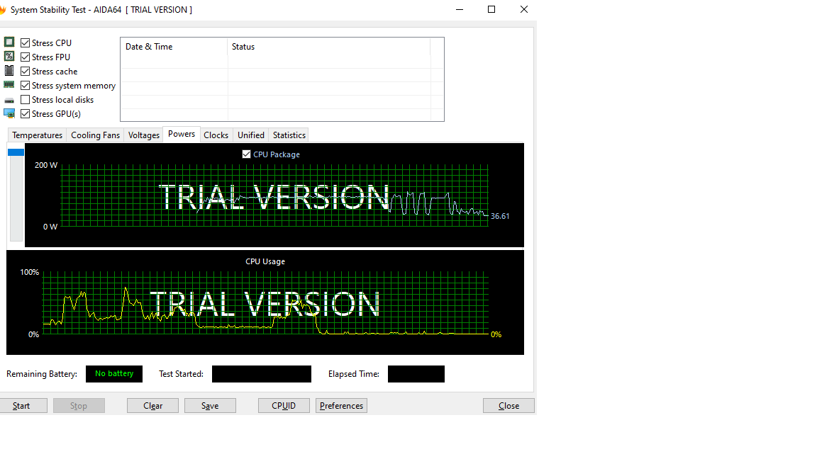

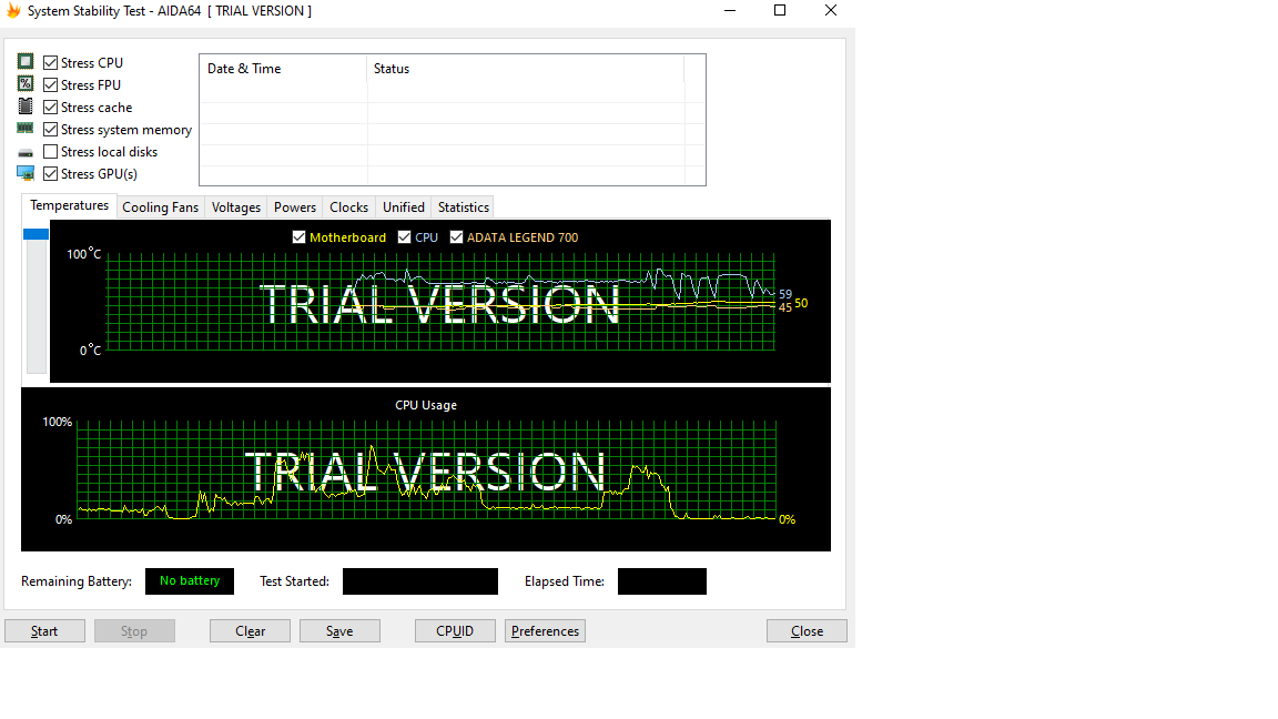

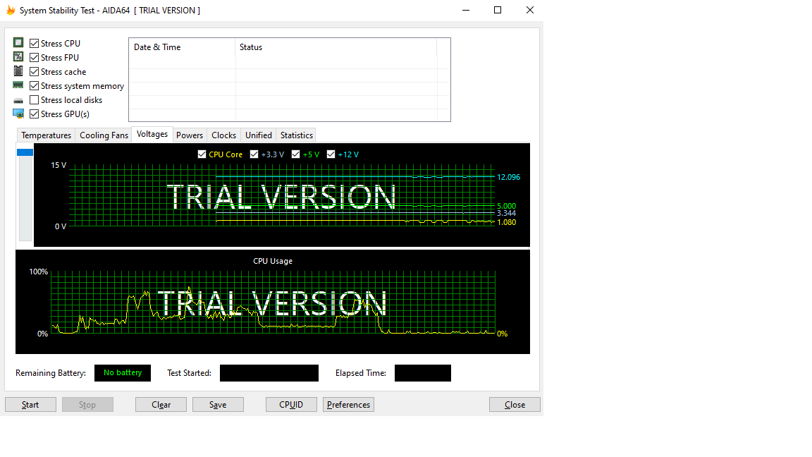

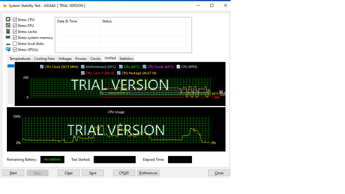

Eğer ssd de bir sıkıntı yoksa tahminimce anakart fazla ısındığı için bir süre performansı kısıyor olabilir. Aida 64 isimli program var. Onu indirip kurun, çalıştırın ve tekrardan valorant oynayın. Birkaç kez fps drop yedikten sonra programdaki tüm parçaların( anakart dahil) ısı değerlerini ekran görüntüsü alıp bize atar mısınız

Farklı PSU (1650w) takıp denedim sorun devam ediyor, anakart ve ssd değişmek dışında denemediğim yol kalmadı işlemci ve ekran kartı sağlam başka pc de ekran kartı sorun çıkarmıyor

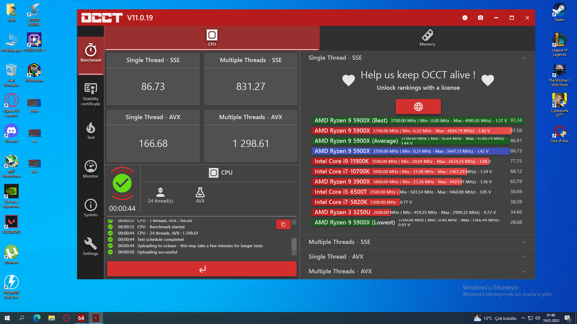

ram'den yana sorun yok memtestleri geçti ve afterburner'da 12gb kullanıyor
cpunk bozuk. Ayrıca 16gb rami geçtiği zamanlar oluyor. gow'u bilmiyorum. Format denediniz mi?

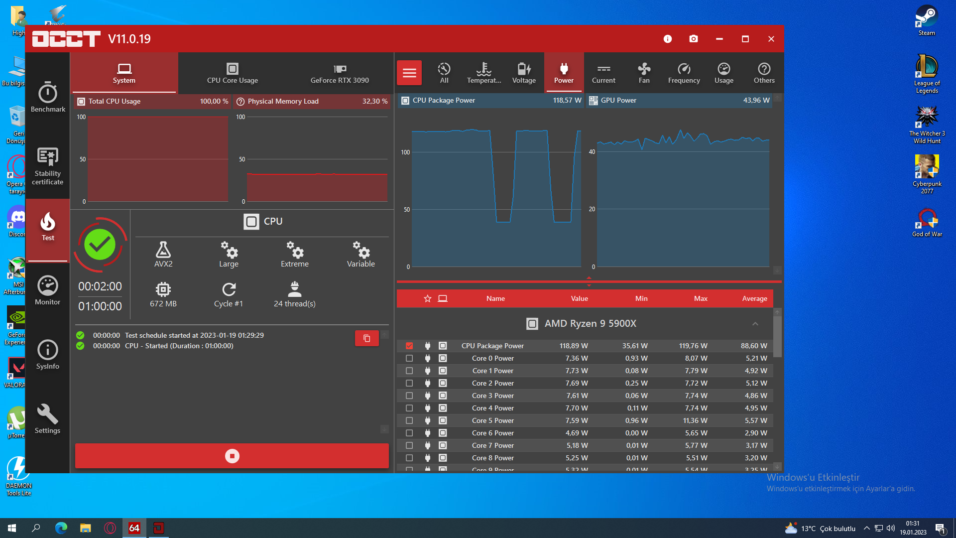

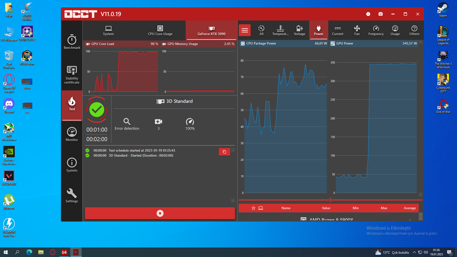

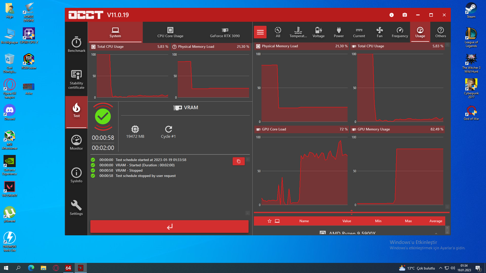

OCCT Tüm testler bunlar
