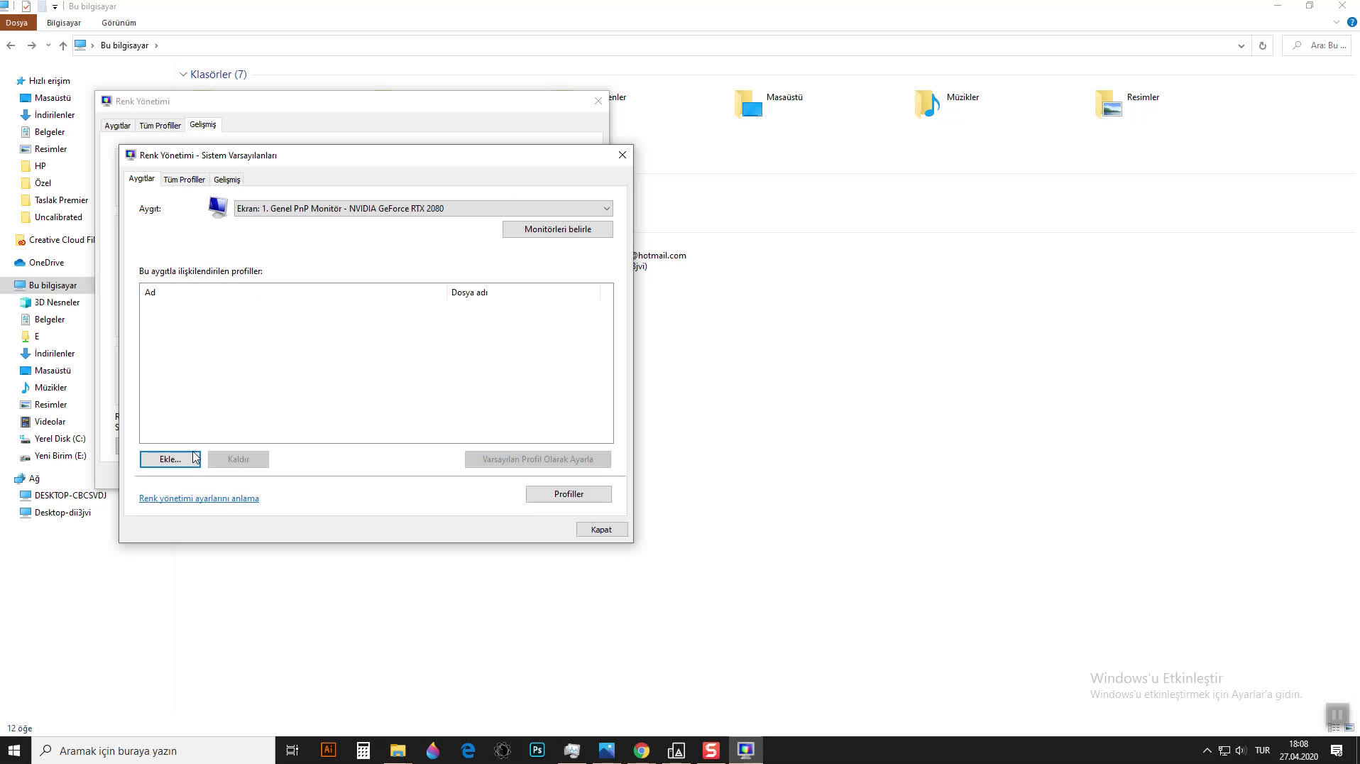

Aşagıdaki dosyayı videodaki belirtildiği şekilde yaparsanız sizde paneli kalibrasyonlu bir şekilde kullanabilirsiniz. Ben kalibre ederken parlaklığı 120 Nit olarak kabul ettim ve bu da 71 parlaklık seviyesine tekabül ediyor. Yoğun ışığın olduğu yerlerde 120 Nit sıkıntı çıkartabilir ondan gerekli durumlarda parlaklığı yükseltebilirsiniz. Benim 120 Niti seçmedeki sebebim evrensel olarak kabul edilen bir değer olması ve genel kullanım senaryolarındaki en ideal değer olması.
Nasıl kalibrasyon yapılır:
Kalibrasyon Dosyası:
10642 #1 2023-08-01 21-32 120cdm² D6500 2.2 F-S XYZLUT+MTX.icm
drive.google.com
