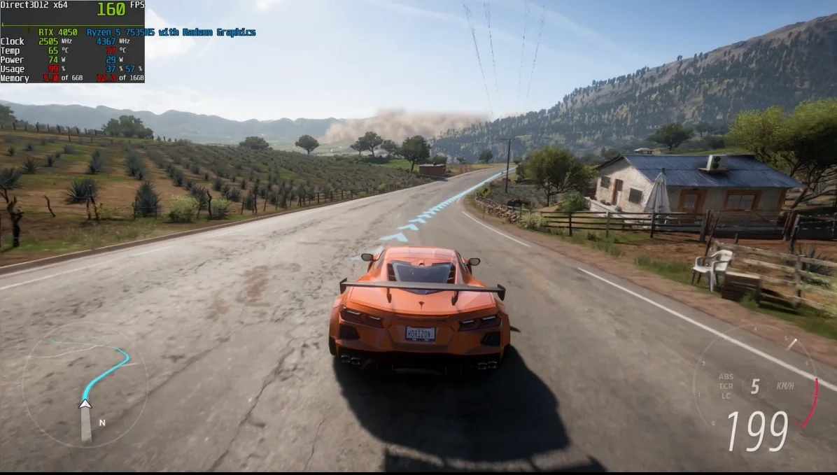

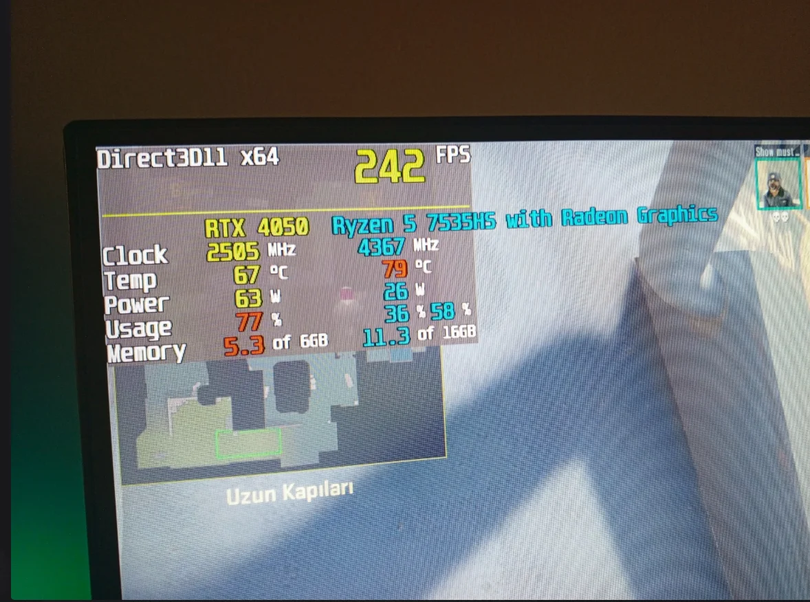

bende ASUS TUF A15 kullanıyorum ptm7950 denemedim ama mx6 sürdüm pump out yaptı 2 hafta gibi bir sürede, 68 derecede felan çalışıyodu şuan bu halde cihaz. Genellikle termal pad mosfetlere ve vram kısmına uygulanır laptopa doğrudan uygulamak uzun vadede sıkıntı yaratırmı emin değilim sökmesi de zor deniliyor termal macunu peçete ile temizlersin ama termal pad direkt yapışıyor çipe ondan baya uğraştırır sökerken ona göre uygulayın bende cs2 de değerler böyle pump outlu hali
