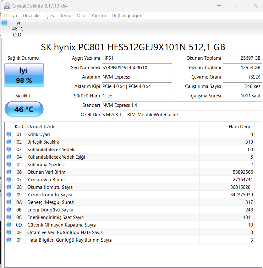

Başlıkta da belirttiğim gibi ssd mi nasıl güncelleyebilirim ssd markam
SK hynix PC801 HFS512GEJ9X101N

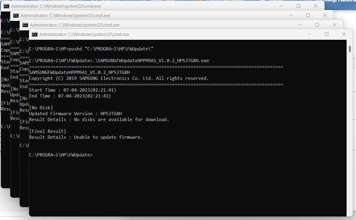

ama hp sürücü sayfasında seri numaramı aratınca Samsung SSD Bellenim Güncelletirmesi - sp136875 isimli sürücü çıkmakta benim ssd SK hynix PC801 HFS512GEJ9X101N ve samsung ne alaka kurduğumda da 4 adet şöyle bir cmd penceresi çıkmakta crystaldiskinfo da da sürümüm HPS1 gözükmekte ben bu olaydan hiç bir şey anlamadım ?

Demek ki sizin SSD için güncelleme mevcut değil.

Siz SK Hynix kullanıyorsunuz. Demek ki Samsung'tan da SSD sipariş etmişler ve o Samsung modeli için güncelleme çıkmış ve bunu da yayınlamışlar hâliyle.

ben hp desteğe facebook üzerinden nasıl güncelleyebilirim diye sormuştum bana aynı update yi attı keşke benim ssd de samsung olsaydı ne tür bir ssd o bile belli değil 2 formatta 98 e düştü sağlığı

cihazı 14.01.2023 tarihinde aldım steam üzerinden ets yi 7 8 defa silip tekrar indirmek zorunda kaldım bir de ben cihazı sabah 11 akşam 12 1 e kadar aktif olarak kullanıyorum hiç kapatmıyorum 1.04.2023 tarihinde bir temiz kurulum yapayım dedim rufus üzerinden hiç bir şeyi kapatmadım kurulum ekranında wireless kartını görmedi onun için ethernet kablosunu bağladım çevrimdışı hesap ekle seçeneği olmadığı için microsoft hesabı ile giriş yapmak zorunda kaldım sonra onedrive ye ben istemediğim halde dosyalar kaydetti onedriver i windows 11 optimizer ile kaldırdığım için bütün masaüstü kısayolları görev çubuğundaki simgeler gitti tekrar bir temiz kurulum yapacaktım rufus üzerinden ayar yapıp ondan önce recovry format yaptım baktım olmadı en son dediğim gibi rufus ile çevrimdışı olarak ayarlayıp tekrar bir temiz kurulum yaptım sorunum çözüldü ama bu olayların en başında ssd sağlığı 99 idi yani 100 den hemen 98 e inmedi ben şuanki kullanım saatlerim ramazan ayında olduğumuz için sahura kadar aktif olarak kullanıyorum sabahları da 1 2 gibi açıyorum bu kadar yaşadığım olaya normal diye düşünüyorum ben

Şahsi görüşüm normal değil. İlk laptopumu 2.5 sene kullandım ssd sağlığı 92 falandı sanırım. Siz 3 ayda %2 sağlık kaybetmişsiniz yani yaklaşık 1 senede 92 olacak gibi gözüküyor, bana hızlı düşüyor gibi geldi.

bu arada ilk formatı atmadan önce ssd yazma hızım 5000 mb dan 1100 1200 mb a düştü sanırsam indirdiğim veya da girdiğim sitelerden güvenlik açığı bulup ssd yi etkilemiş technopat da da aynı sistemi kullanan bir arkadaş aynı sorundan muzderip miş yorumlarda okuduğumda format at windows un güvenlik açığını bulmuşlar diye bir yorum okudum dedim bir deneyeyim yazma hızım düzeldi işte bunun için güncelleme nasıl yaparım diye bir konu açma gereği duydum :)
