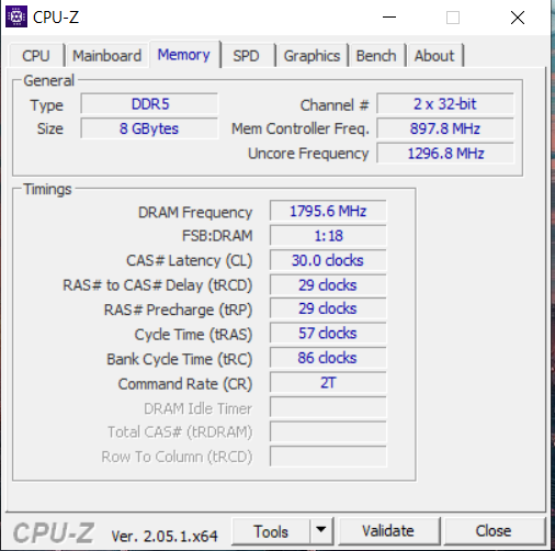

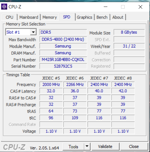

knk sana sorayım bende tam ramleri araştırıyordum dediğin şeyleri yapacağım rami de yükseltmek istiyorum. Şu anda pc de takılı olan ram Samsung M425R1GB4BB0-CQKOL bu. bu ram nasıldır kullanışlı mı birde bu ramin aynısından alıp eklemeyi düşünüyorum direk bu kodu yazıp alsam sıkıntı çıkar mı?

knk sana sorayım bende tam ramleri araştırıyordum dediğin şeyleri yapacağım rami de yükseltmek istiyorum. Şu anda pc de takılı olan ram Samsung M425R1GB4BB0-CQKOL bu. bu ram nasıldır kullanışlı mı birde bu ramin aynısından alıp eklemeyi düşünüyorum direk bu kodu yazıp alsam sıkıntı çıkar mı?Alıntıyı görüntüle Alıntıyı görüntüle
çıkmaz, sanırım burada var alacağınız ram https://www.n11.com/urun/samsung-8-gb-1rx16-pc5-4800b-sc0-m425r1gb4bb0-30191890
yorumlara bakarsanız sizinle aynı laptoba sahip olanlar almış, rahatlıkla alabilirsiniz yani.
