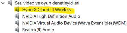

Bugün yeni kulaklığım geldi. Eski kulaklığım gamepower kizaruydu. Onda windowsun ses ayarı olan geliştirmeler kısmında loudness equalization bölümünü kısaya çekiyodum. Şuan bu bölüm gözükmüyor. Nasıl çözebilirim?

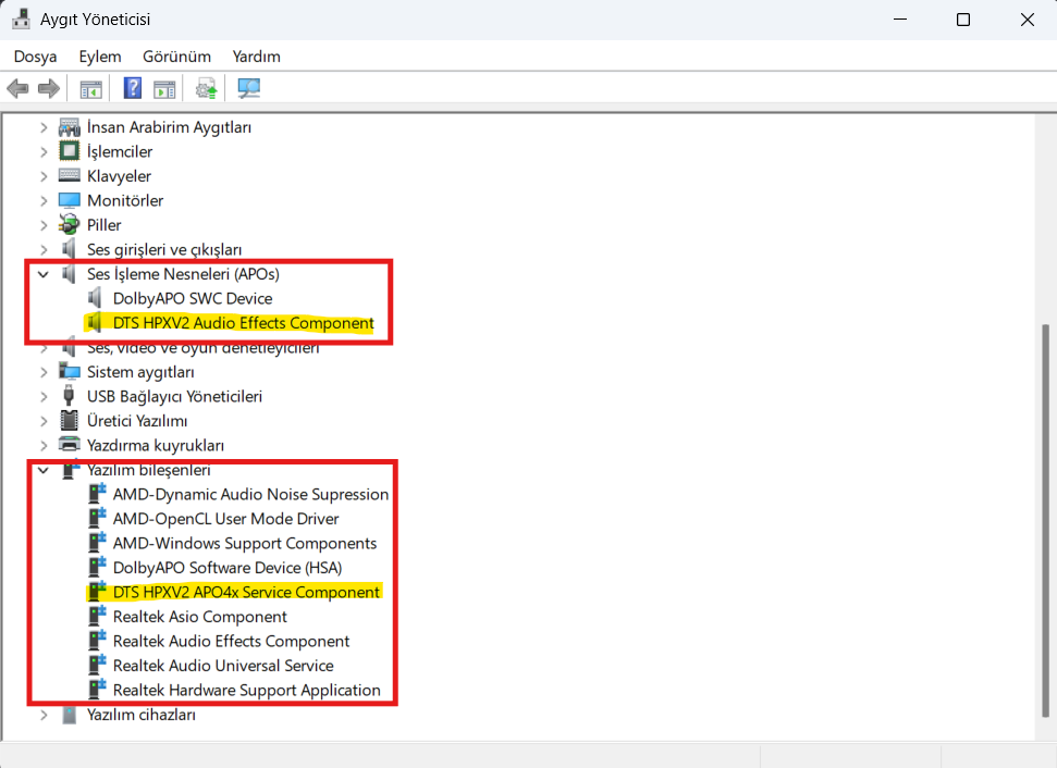

Aygıt yöneticisinden gösterdiğim sürücüyü sağ tık>cihazı kaldır>bu cihazın sürücüsünü kaldırmayı deneyin kutucuğunu işaretle>kaldır butonuna tıkla
Sonra dongle'ı çıkar, pc'yi yeniden başlat ve dongle'ı yeniden tak. Bu işlemden sonra loadnes equalization ayarının geri gelmiş olması lazım.
Hocam harfi harfine yaptım maalesef gelmedi

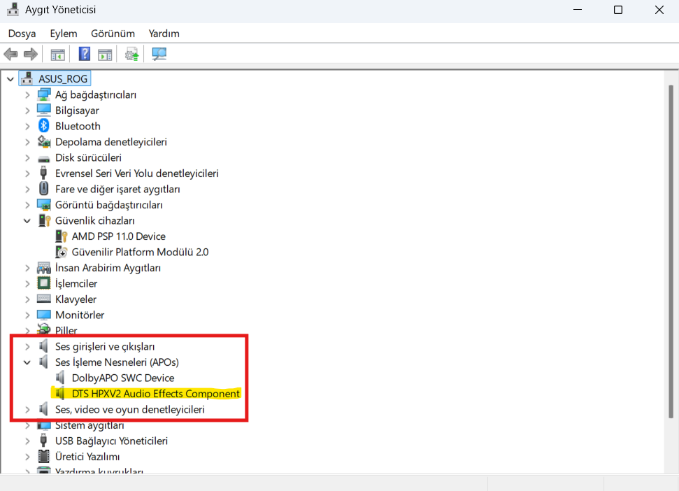

Sürücü kaldırıldı mı peki? Bu iki yeri tekrar kontrol eder misin?
Şuan o işaretlediğin şey gözükmüyor
Hocam yazılım bileşenlerindeki kalkmamış
Kaldıramıyorum hocam ilk başta dediğiniz gibi kaldırıp restart attım ama yine geliyorlar bu kısıma

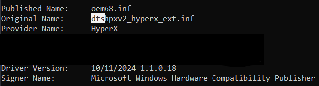

O zaman farklı bir şey yapacağız.
  1. Aygıt Yöneticisinden kulaklık sürücüsünü kaldır ve Dongle'ı çıkart.
  2. CMD'yi yönetici olarak başlat.
  3. "pnputil /enum-drivers" bu komutu gir.
  4. Ctrl + F kombinasyonu ile Arama Kutucuğunu aç.
  5. DTS yaz ve içerisinden ilgili sürücüleri bul.
  6. Bulduğun sürücülerin Published Name'lerini bir yere kaydet.
  7. "pnputil /delete-driver X.inf /uninstall /force" X yazan yere kaydettiğin sürücü adlarını girerek komut istemine uygula.
  8. DTS ile ilgili tüm sürücülere bu komutu uyguladığından emin olduktan sonra pc'yi yeniden başlatıp dongle'ı tak ve işlem tamam.

Hocam oldu elini ayağını öpeyim senin tek sorun uygulamasını açtığımda DTS güncellemesi var diyor valla yapmam yani ama ses halen az onu nasıl çözeceğim bilmiyorum
