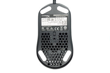

Mouse iki ele de uygun ama makro tuşları solda. Yani mouseu sol elde kullananlar makro tuşlarını kullanmakta epey zorlanır. Mouseu 124.2 mm uzunluğa, 66.8 mm genişliğe ve 38.2 mm derinliğe sahip. Yani orta ve küçük elli kullanıcılara daha çok uygun. Ama büyük elliler de kullanabilir "herhalde". Ağırlığı ise 58 gram ki gerçekten hafif. Örgülü kablomuzun uzunluğu ise 1,8 metre. Skatezler gayet kaygan. Malzeme kalitesi ise delikli bir mousea göre gayet iyi.

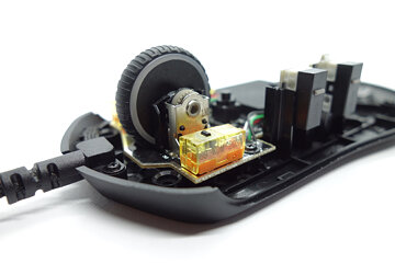

Sol ve sağ tuşlarımızda 60 milyon tıklamaya dayanıklı TTC Golden Micro Dustproof switchler var. Adı üstünde toza dayanıklı. Sol ve sağ tuşlarımız gayet iyi. Ancak DPI değiştirme tuşumuz markasız bir switch. Kaliteyi ne kadar etkiler bilmiyorum. Scroll tekerleğimiz de gayet iyi. Scrollun kodlayıcısı ise TTC marka. Switchi ise markasız. Ana tuşlarımızın gecikme süresi debounce gibi değerler dahil yaklaşık 4,5 ms. Tabi bu tam doğru gecikme değil.
