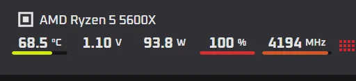

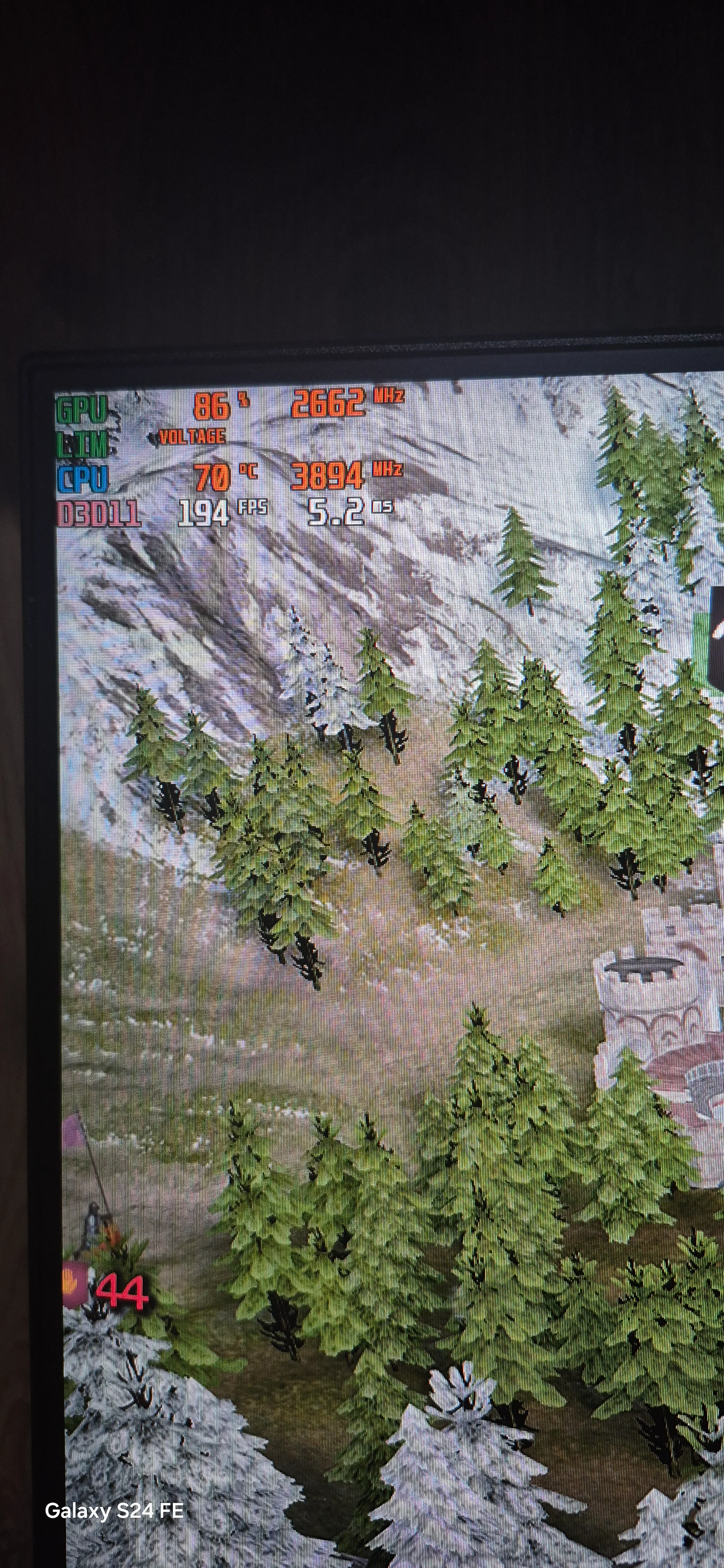

cpu 70 derece görünüyor gayet yeterli %lik olarak kullanımları da görsek daha iyi olur ama bu oyun içindeki ekran görüntüsünde de bir problem yok oyun içerisinde 70 derece gayet iyidir 200 fps oynadığın bir oyunda daha da serinletmek için iyi bir termal macun yeterlidir 90 dereceye kadar throttle yapmaz
Hocam o işlemciyi 65w'a sınırlamak yanlış, ryzen 5 5600x senin soğutucuna benzer soğutucu ile çalışıyor 125watt çekiminde 70-80 dereceyi anca görüyor. 65w 70 derece normal değil, ayrıca ekran kartı derecesi de hiç normal değil. Kasanız ve macununuz ne acaba?
Pardon. Ekran kartı kullanımını derece diye görmüşüm ama yüzdeymiş, bu arada ekran kartınız kaç derece görüyor?
hocam ekran kartı 60 derece falan işlemcideki sorunda sanırım montaj hatası dediler ama çok zor montajlanan bir soğutucu bi süre idare edicem sonra yeni soğutucu almayı düşünüyorum hem rahat montajlanır hem thermalright nin içinden çıkan macun iyimiş iyi bir macun kullanmış olurum ve işlemcide rahat eder.Fakat durdukyere sıcaklıklar düştü bir anda neden oldu anlamadım.

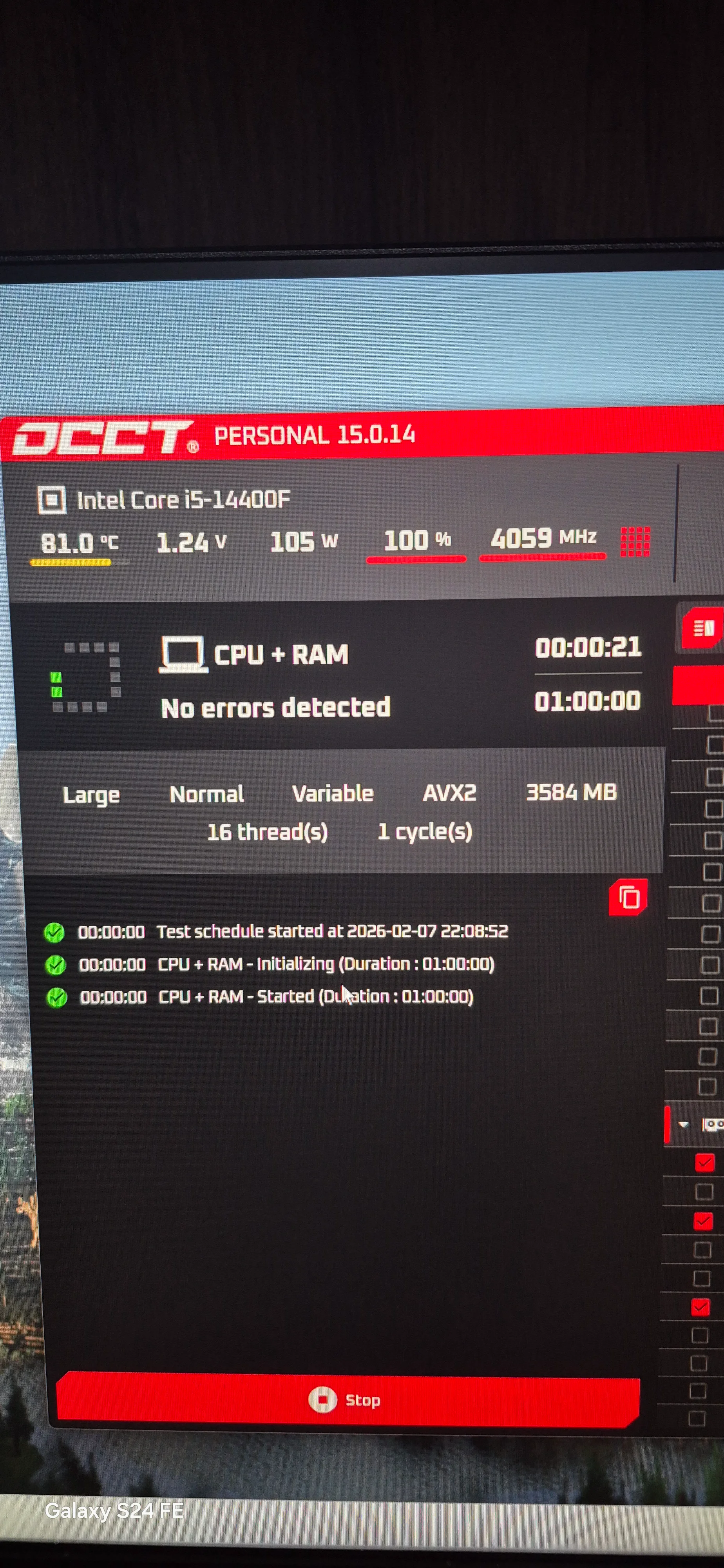

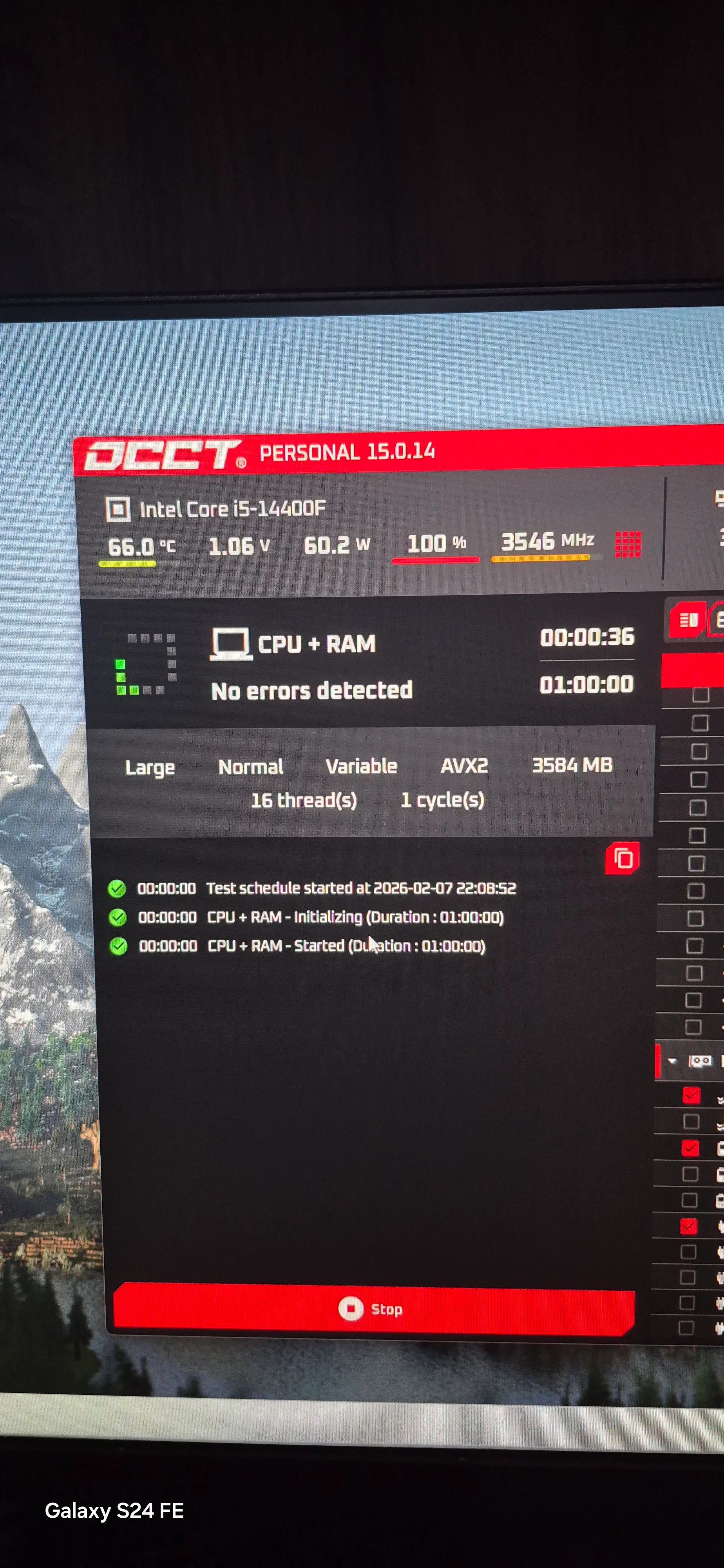

Hocam testi başlattığımda 105w 81 dereceydi yaklaşık 30 saniye sonra 60w 66 dereceye düştü bunun sebebi nedir?

Valorant az önce 75-80 derecelerde oynayıypdu marvel rivals 75-82 falan bannerlord ise 75-87 arası ve ısı arttığında fps düşüyo macunda yeni değiştirmiştim fakat yinede böyle sıcaklığı aklımda thermalright peerless assassin se almayı düşünüyom alırsam kaç derece fark eder?

hocam az önce testi başlattım başlattığım gibi ilk 10 saniyede 150w 100 dereceye kadar çıktı korktum biraz kapattım hemen
