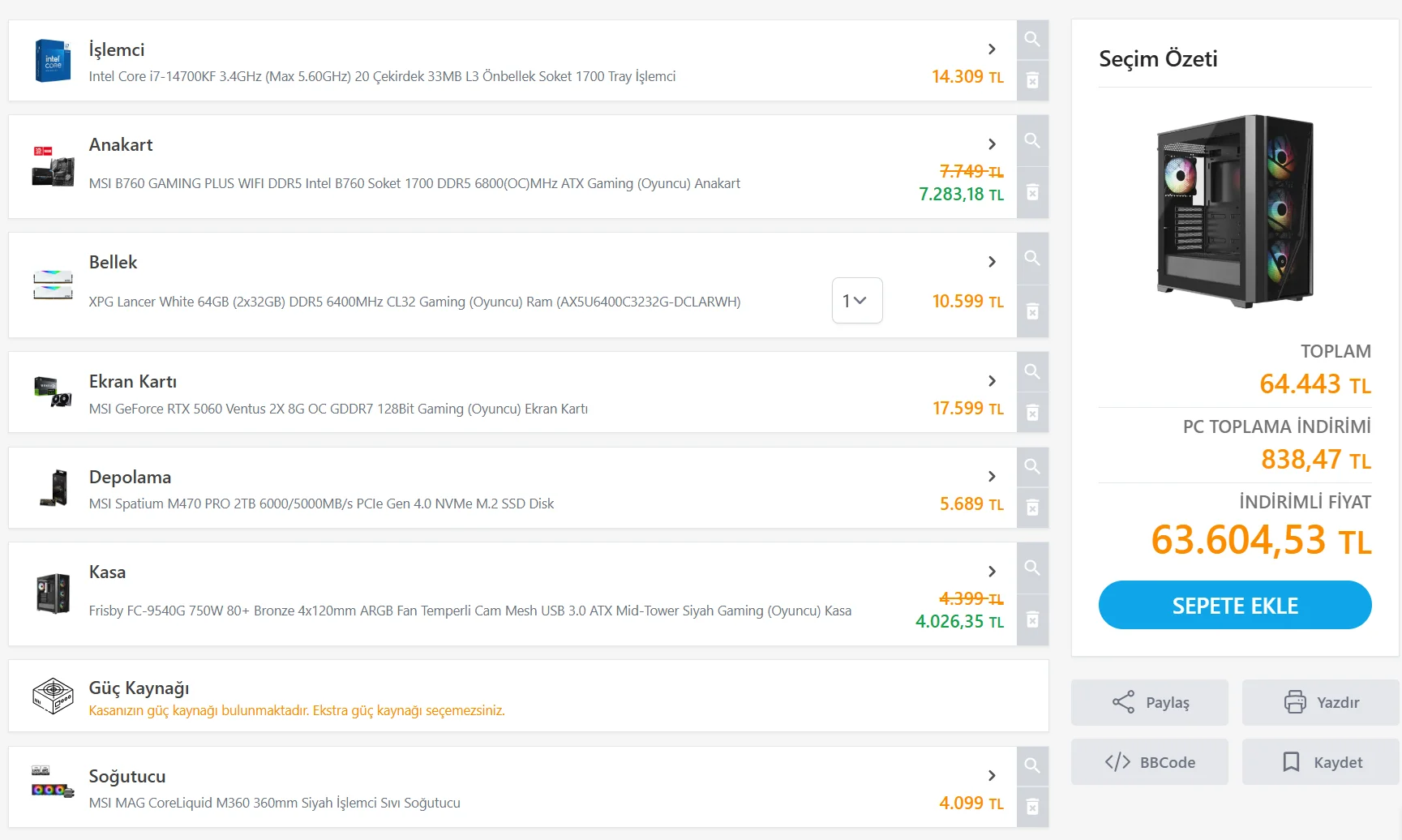

Şöyle bir sistem topladım nasıl olmuş? Bu konuda parça ekleme-çıkarma noktasında tavsiyeleriniz olur mu? 64GB RAM ve 2TB SSD olmazsa olmazlar. Bütçe bu civarlarda. Aslında 60K'yı geçmemek lazımdı ama bir miktar geçti yapacak bir şey yok. Tavsiyeleriniz olursa bu bütçe sınırlarında olsun. Bilgisayar daha çok video kurgu/montaj ağırlıklı kullanılacak oyun belki nadir oynanır.

Sizin sisteme kıyasla, İşlemci dahili ekran kartlı versiyonu. Soğutucu kasaya sığacak gibi görünüyor. Soğutma performansı olarak piyasadaki en iyilerden biridir. B580 kurguda ve oyunlarda (RT ve DLSS kullanılmayacaksa) RTX 5060 tan daha iyi. VRAM %50 fazla. İllaki nvidia alınacaksa RTX 5060 gibi türevler ile değiştirilebilir. Ramlerin cl değeri bi tık yüksek fakat intelde hissedilir bir fark olmuyor. Bütçe farkı ile daha hızlı veya yüksek kapasiteli bir ssd seçilebilir. PSU bombalardan değil :)
60 bin lira bütçeyle zorlasanız 5070 ti sistem bile toplarsınız. Bu bütçeyle 5060 8 gb koymanız bir tık komik olmuş

Bende böyle bir sistem topladım gibi. Ben biraz daha 5070’e önem verdim ileriye dönük olsun istedim. Bende modelleme işleri yapacağımdan bunları tercih ettim.

O sistemde kurgu yapılırsa işlemci alev alır ne yazık ki. 14700K- KF rahat soğutulan işlemciler değil.

Hocam böyle tek tek parçalarla uğraşmak açıkçası işime gelmiyor. Hazır kurulu gelsin kafasındayım. Bu arada PSU konusunda şüpheleriniz mi var?
Ekran kartı en son planda. Ekran kartı odaklı düşünmeyin. Ana odak işlemci-Ram ikilisi benim için. Ekran kartını hiçte koymayabilirdim ama çok nadir oyun oynanır diye araya sıkıştırdım.

Evet benziyor sistemler. Benim için şu aşamada ekran kartı çok mühim değil, işin büyük kısmını işlemciye yaptıracağım. Ben bu sisteme birde güzel bir 4k monitör eklemeyi düşünüyorum, çıktıları çok daha iyi analiz etmek için. O yüzden 5070 koymadım çünkü oluşacak yukarı yönlü fiyat farkı benim için şu aşamada gereksiz gibi.
PSU çok dandik hocam. Testi filan boşverin elinize alsanız satın almazsınız o derece yani. Ekran kartı fazla bişey çekmeyecek belki sorun çıkartmaz ama riske işlemcinizin çektiği akım yüksek. Riske atmaya değmez. Tek tekte de pek uğraşılmıyor aslında. Hiç anlamıyorum bile derseniz, yine tek tek almanızı, yaşadağınız bölgede yorumu-müşteri memnuniyeti yüksek yerel bilgisayarcıya montajlatmanızı öneririm.
14. nesil, B760 anakart, Frisby kasa psu ikilisi, RTX5060'a verilen para derken bütçenizi nasıl kötü kullanırsınız konusu olmuş, tebrikler.

Şimdi sadece şunu dicem hocam . Minimum 12gb , aşağısı kurtarmaz . Ha ben 1-2 yıla değiştiririm diyorsan o kadar para verip 1080p oynarım diyorsan al 1-2 yıl kullan sat. Ha ben öyle bişey yapar mıyım yok yapmam , bende o kadar para olsa 9070xt li 5070ti lı sistem kovalarım .

Hocam, tebriğinizi ben sistemi aldıktan sonra yaparsınız hem öylesi çok daha iyi olur. Eleştiri getirmişsiniz; varsa önerinizi alayım. Ona göre düzeltmem gereken kısımları düzeltirim. Bu konuyu zaten bu yüzden açtım, yoksa siparişi çoktan geçmiştim.

Oyun olayı yok neredeyse hocam bende. Ekran kartını ve bellek miktarını o yüzden pek önemsemiyorum. Bu bilgisayarın amacı video kurgu/montaj vb.

Yetersiz hocam , 5060 onun içinde yetersiz . Hem 5070ti gibi kart varken neden 5060 alasın ki . Almayın ki bunlar da pazarlayamasın şu ekran kartını . Pazarlayamasın da birdaha 8 video ram kullanmasın ekran kartlarında .
