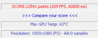

İkinci El RX6800 Furmark Sonucu Nasıl

Kartı ne kadara almıştınız ve güvenlik etiketleri üzerinde mi? Testi full screen 1080 0x msaa şeklinde yapın en çok o şekilde güç çeker.
Evet güvenlik etiketi üstünde. Bir tane vidanın üstünde var o bant. Bu modelde kaç tane vidada oluyor?,
Eve geçince o şekilde test edeyim bir de. 9K'ya aldım kartı. 2022 mart ayında almış o, dediğine göre de bir süredir kart boşta duruyormuş o yüzden satacakmış.

Senin attığın test 1080p adam 2k yapmış ondan olabilir.

Googledan şimdi farklı bir sürü 6800 furmark testine baktım hepsi ortalama stok hızlarda 205 ile 220w arası çekiyor 250w bulamadım. Ben kartta problem olduğunu düşünmüyorum herkeste öyle sanırım. Kendimde 3070ti var 310w çekiyor furmarkta mesela ama 6800ler garipmiş.

yanlş yerde bakıyorsunuz çünkü. techpower up tüm pc bileşenlerinin resmi üretici bilglerini ve üreticinin kendi testlerini baz alan bir firmadır. diğer firmalara güvenmeyin.
burda stock halde değerleri var. o kart furmarkta böyle zorlanmal.
300 watta da oc halde rahatlıkla erişebilmeli.
bunlar da yük altındaki sıcaklık değerleri. not: idle değerler monitör frekansına bağlı olark değişebilir. burda ortalaması veriliyor.
