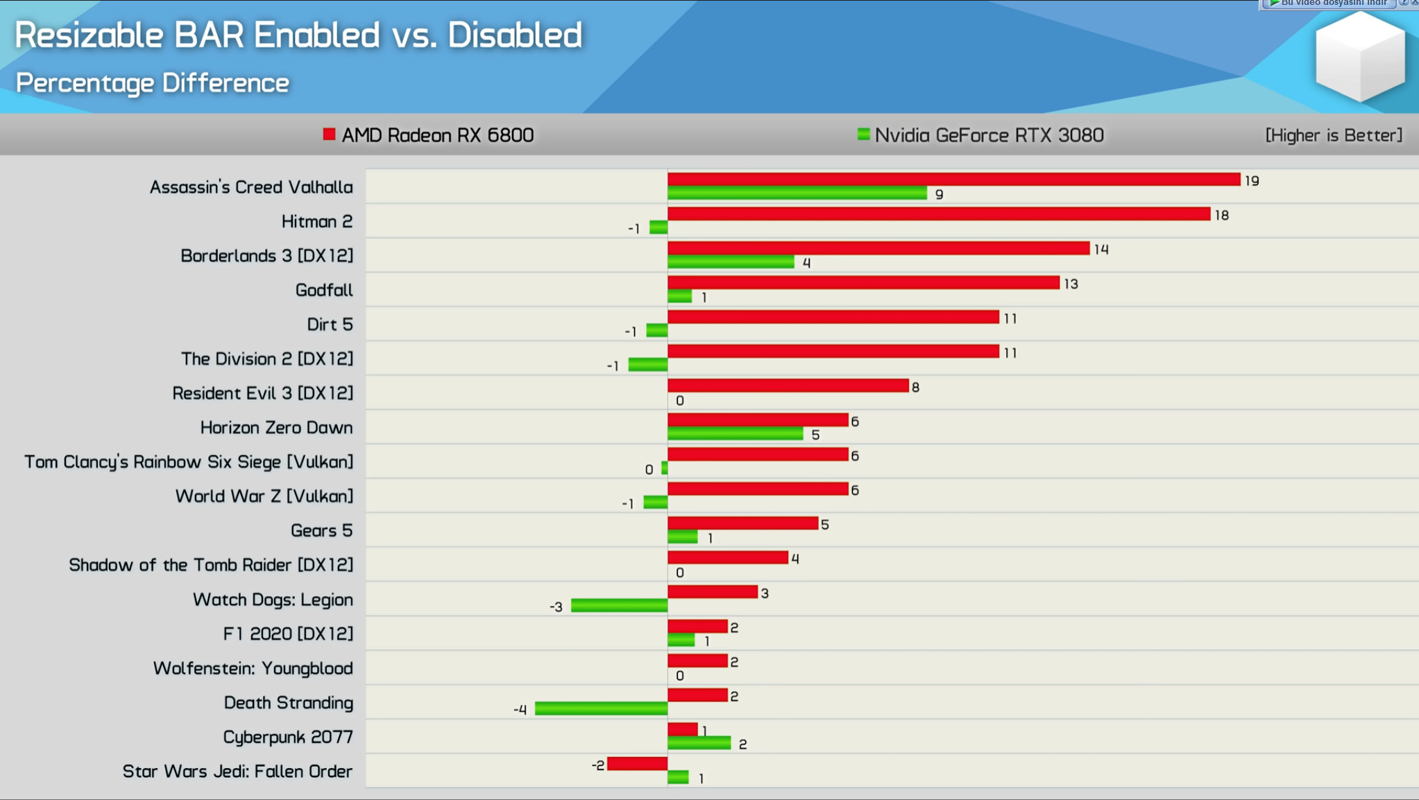

Detaylı bir rehbere pek de gerek yok aslında. Özetle 5000 serisi işlemciler ile 6000 serisi ekran kartlarında daha iyi sonuç veren ;
işlemcinin, ekran kartının video belleğinin tamamına erişmesini sağlayan ve bu sonuçla performans artışı sağlayan bir özelliktir.
Bu özelliği AMD'nin 3000 ve 5000 serisi işlemcileri destekliyor.
NVIDIA kanadında da buna benzer bir özellik mevcut, adı da Resizable bar olarak geçiyor. Ancak şunu söylemeliyim ki AMD'nin S.A.M özelliğine göre çok daha az performans artışı sağlıyor.
Peki Resizable bar / S.A.M nasıl açılır ?
BIOS sürümünü kontrol etmeniz lazım.
Detaylarında AGESA 1.1.0 ve üstü bir sürüm notu olması şart.
Sonrasında CSM Legacy Mode kapatıyoruz, sadece UEFI modunda çalıştırıyoruz. Above 4G Decoding ayarını PCI Subsystem Settings altından Enabled yapıyoruz. Bunu açınca Re-Size BAR ayarı geliyor, bunu da Auto yapıp ayarlarınızı kaydediyorsunuz.
Umarım aklınızdaki soruları cevaplayabilmişimdir.
