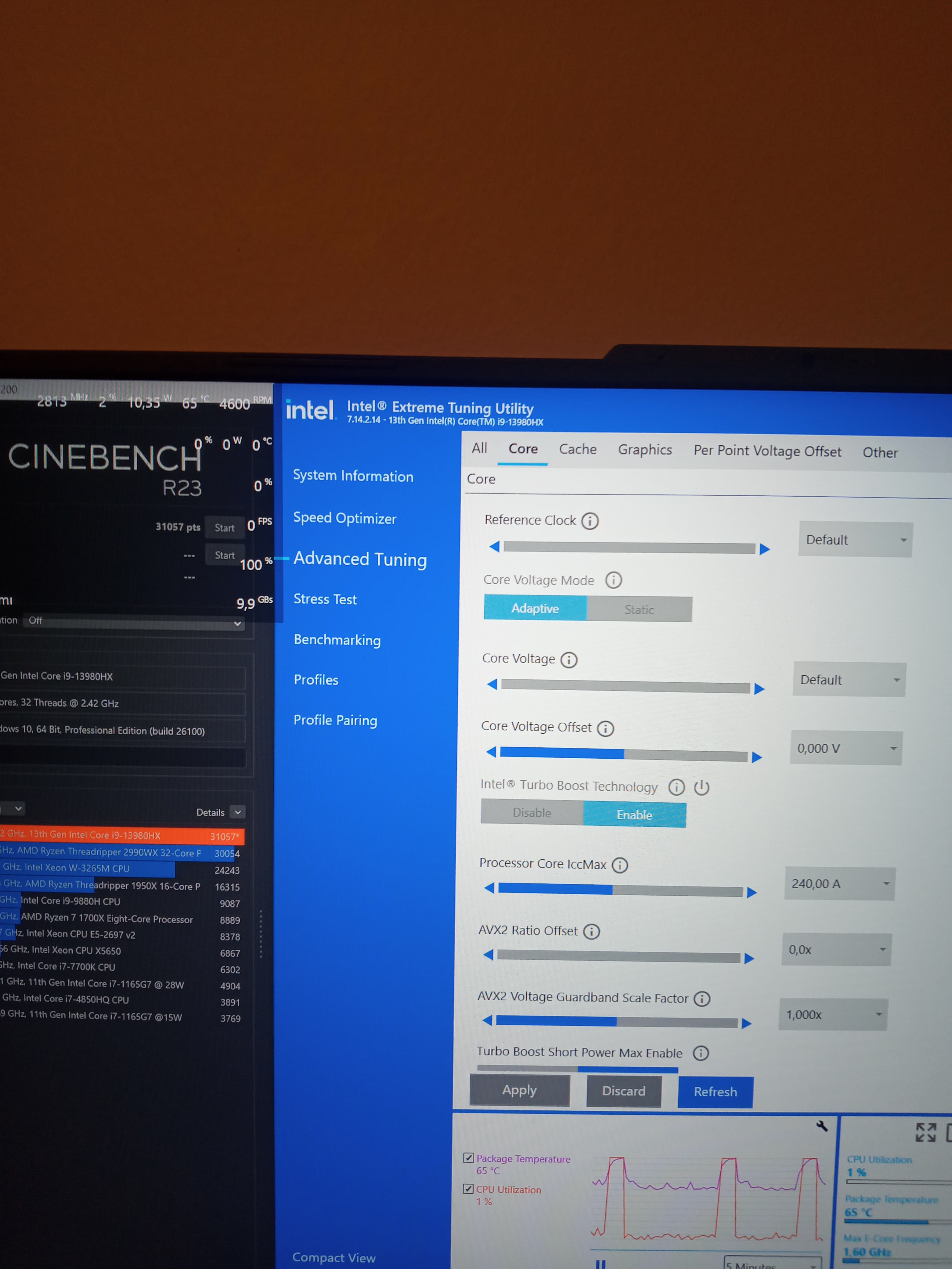

İmzamdaki laptopa undervolt yapmaya çalışıyorum ve biosdan maalesef sadece 80 mv undervolt yapmama izin veriyor ve intel extreme tuning utility den undervolt yapmaya çalıştığımda bayağı bir undervolt oluyor ama performansda getirisi çok az oluyor 200mv yapsam bile, acaba intelin uygulaması gerçekten çalışmıyormu yoksa bir problemmi var?

Çalışmıyor olabilir.
VOLTAJLARINI UV YAMADAN VE YAPTIKTAN SONRA HWİNFO64 İLE KONTROL EDER MİSİN.

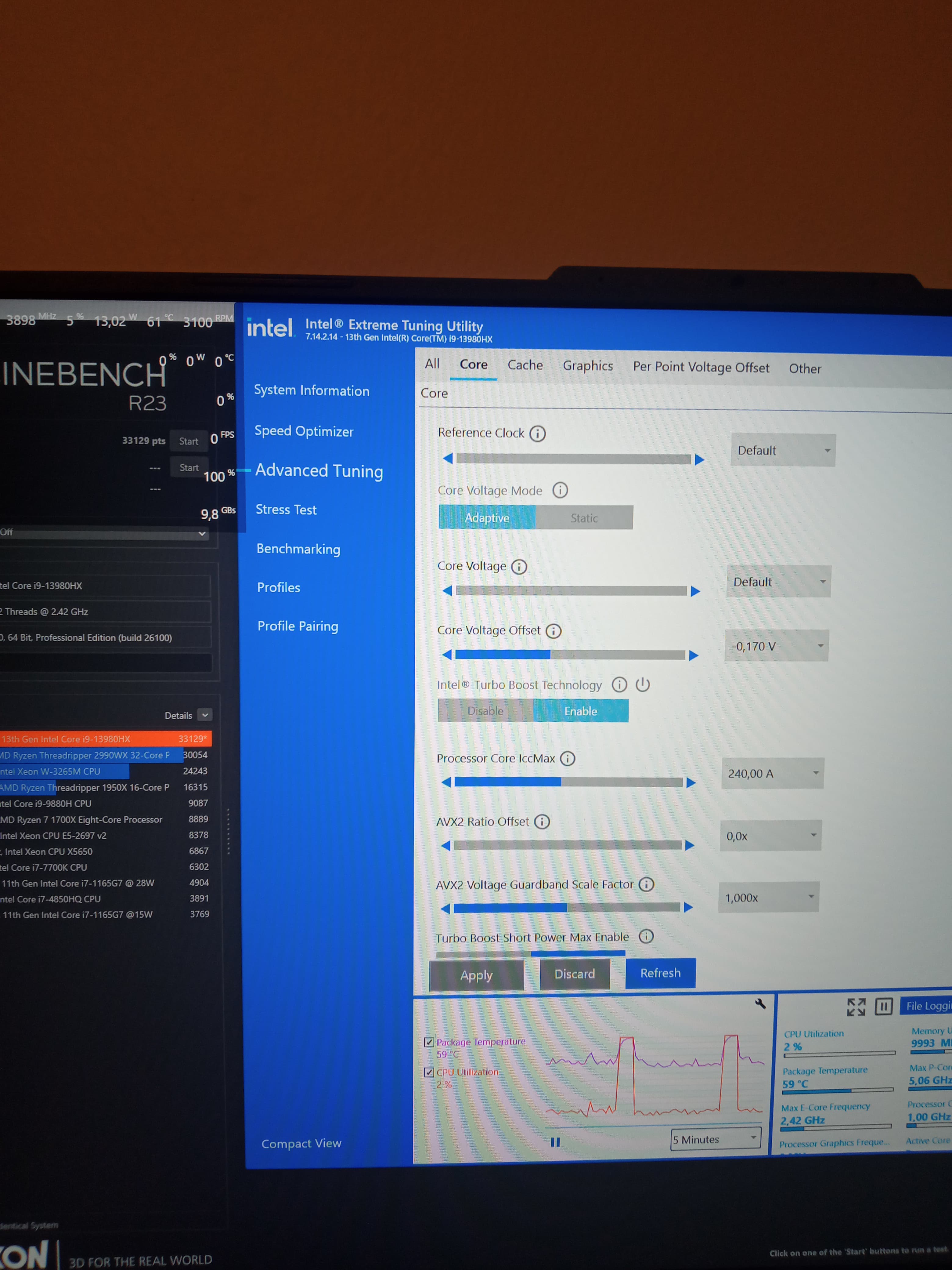

gözüküyor hocam yaptığım undervoltlar.

değerleri biraz abartmaya başlayınca masaüstünde bile mavi ekran yiyorum şuan, sanırım çalışıyor ama performans getirisi beklediğimden çok daha az oldu.

Perfomans getirisi ahım şahım olmaz zaten OVERCLOK YAPMIYORSUN....
Sıcaklıkların düşer sıcaklık.
170mv ile bu şekilde. stok hali ise altta.

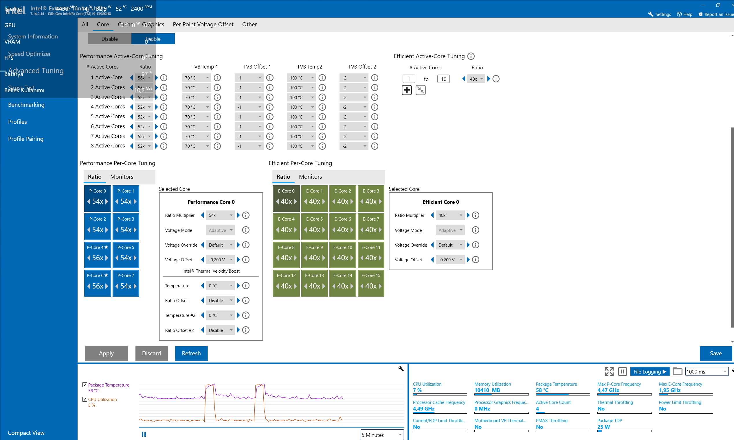

hocam processor cache voltage offset çok önemlimi acaba? çünkü 50mv de bile mavi ekran yiyuorum.

Çok fazla performans getirisi olmaz ama sıcaklıklar gözle görülür şekilde düşer. 11.nesil ve öncesinde baağı performans artışı da oluyordu.
Şimdilik 185mv tüm çekirdeklere yeterli gibi geldi, stabilite testi bitince oyunlarda deneyeceğim umarım gözle görülür bir düşüş olur. Hocam acaba intel undervolt dan anlıyormusunuz?processor cache voltage offset e undervolt yapmanın bir yararı varmı ? Çünkü eğer bu dediğim şeye undervolt yapmazsam çekirdeklerin hepsini 200mv nin üstünde uv yapabiliyorum.
Cache ne bana açıklar mısın?
Hocam her işlemcide uv değeri değişiyor o yüzden doğrudan yardımcı olamam. İnternette aynı işlemciye yapılan uv değerlerine bakıp aynılarını uygulayabilirsiniz. Bayağıdır intel kullanmıyorum en son 11800H işlemciye uv yapmıştım.
İnternette aynı işlemcili asus scar 16 nın testleri var ve tamamen aynı ayarları yapmama rağmen aynı değerleri alamıyorum, sanırım silikon farkından dolayı.
