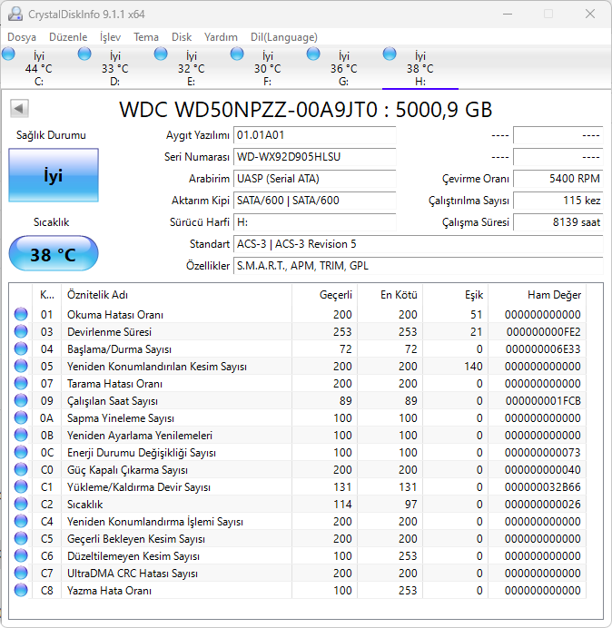

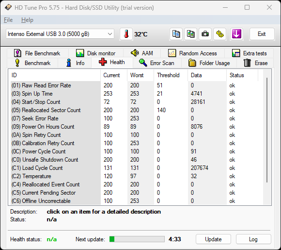

4-5 ay önce çok az kullanılmış, Media Player da arşiv olarak kullanmak üzere almıştım bu HDD'yi.
Hem aldığımda hem şimdi HD Tune ve Crystalinfo da durum fena gözükmezken PC'den veri aktarırken hız yerlerde sürünüyor, 2 MB/snlere düşüyor. Çoğunlukla 4-5 Mbps arasında geziyor. Bazen 20-30'lara çıkıyor. Çok can sıkıcı bir durum.
300 -500 GB veriyi yazdırabilmek için PC'yi bir gün açık tutuyorum.
HDD format sonrasında da, içinde az veya çok veri varken de durum aynı. Okuma hızında sorun yok. Farklı USB kablolarla da denedim, değişmedi.
USB 2.0- USB 3.0 500 GB'lik Samsung, aynı şekilde USB 2.0-USB 3.0 WD elements 1 ve 2TB'lik USB HDD'lerimde sorun yok. Bunlarda çok rahat stabil 20-50 mb/snlerde yazma yapabiliyorum Neden kaynaklanıyor ,bunu aşmanın bir yolu var mıdır?
Formatlama önermeyin. İçinde başka yere aktaramayacağım büyüklükte verilerim var.Eklerdeki test değerleri güncel halidir

Bad sector görünmüyor, fakat bir ara ufak sorunlar yaşamış. Sorun muhtemelen kontrolcüyle alakalıdır.

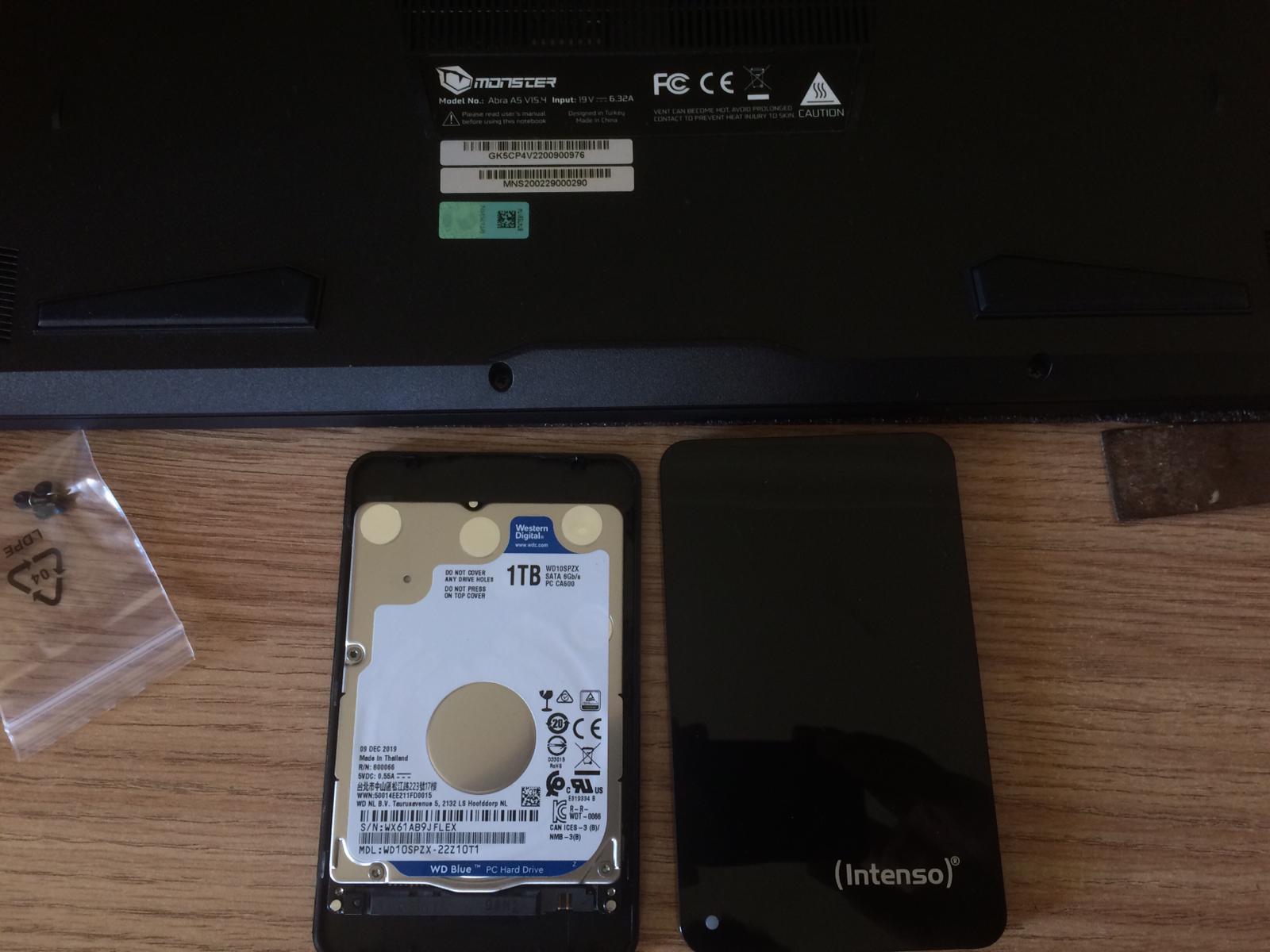

Detaylı söküm videosunu buldum.size zahmet olmazsa bakıp söyleyebilirseniz çok sevinirim
Dümdüz Sata bu, yukarıda link attığınız ürün uyuyor. Ama dediğim gibi içindeki disk 1 TB bunun, bir gariplik var.
