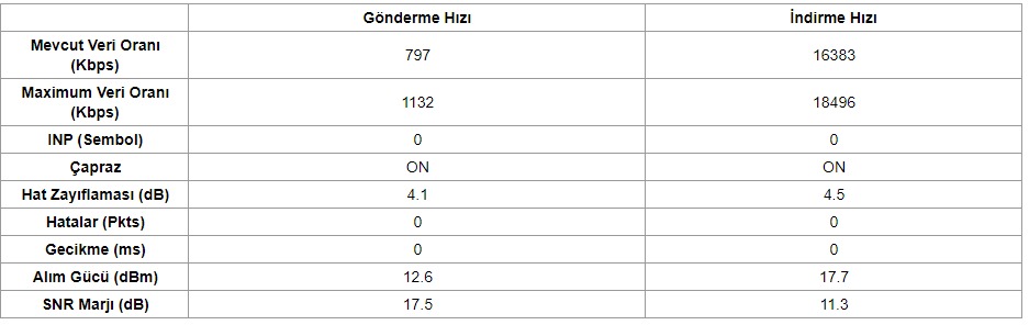

Bu alandan mı bahsediyorsunuz?
    44.8 KB · Hit: 72
Şu anda ADSL kullanmanıza rağmen hat değerleriniz hiç de fena görünmüyor.
VDSL geldikten sonraki değerler biraz değişkenlik gösterebilir.
