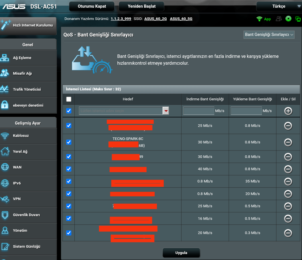

Wifiye bağlananların upload hızlarını modemin arayüzünden veya varsa uygulamadan kolayca sınırlayın düzelecek hocam. Anlık upload pingi arttırıyor modem ona öncelik vermeye başlıyor. Upload download aktif kullanmayan sadece video izlemek için vs olarak kullananlar varsa evde onları sınırlayın. Anlık yapacakları bir siteye tıklama işlevinde istek 3 4 mbps veya daha fazla hızda gideceğine 0.3 0.6 mbps hızda gitsin. Onlar için zaten değişen bir şey olmayacaktır.
Düzenleme: ayrıca wifi kanalını wifi modunu ayarlayın ve iletim gücünü %100 e çekin. Ayrıca dsl ayarlarında snra ve bitswap mutlaka etkinleştirilmeli diye düşünüyorum stabil olmayan Türkiye internetlerinde.
Dediklerinizi nasıl yapıcam bilmiyorum hocam.
Trafik yöneticisi bölümünden QOS ile yapacaksın. İnternete bağlanan kişilerin mac adresini ekleyeceksin belli bir sınır belirleyip ekleyeceksin onları.
