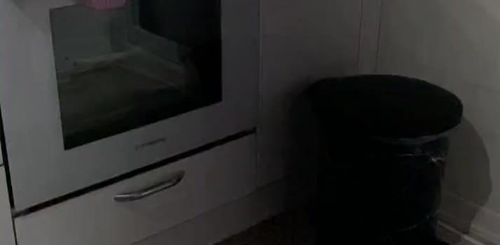

Arkadaşlar Daha Yeni aldıgım iphone 16 telefonumda ağır cekimde ışık titreme sorunu var diger fotoğrafta videoda portrede sorun yok sizdede böylemi veya güncellemeden mi ?
hocam bu sorun değil ki?
ışık kaynağı güçlü olmalı. Yavaş çekimleri gün ışığında yapmanız lazım. Lamba gibi ışıklar saniyede verdiği hız ile yavaş çekimdeki kare çakışıyor.
Özetle bu bi sorun değil.
Detaylı bilgi:
. Lambanın Titreşimi (Flicker)
Evlerde kullanılan lambalar (özellikle LED ve floresan lambalar), alternatif akım (AC) ile çalışır. Bu akım, saniyede 50 veya 60 kez (ülkeye göre değişir, Türkiye'de 50 Hz) yön değiştirir. İnsan gözü bu hızlı değişimi algılamasa da, lamba aslında saniyede 100 veya 120 kez (frekansın iki katı) çok hızlı bir şekilde kapanıp açılır.
2. Yavaş Çekim (Slow Motion)
Telefonunuz yavaş çekim yaparken, normalden çok daha yüksek bir hızda, örneğin saniyede 120, 240 veya 960 kare (FPS) çeker.
Sonuç
Telefonunuzun yüksek kare hızı, lambanın normal hızda kapanıp açılma döngüsünü yakalayacak kadar yavaştır. Video oynatıldığında, kameranın tam kapalı olduğu anlarda yakaladığı kareler koyu görünürken, açık olduğu anlarda yakaladığı kareler parlak görünür. Bu da videoda ışığın kademeli olarak yanıp sönmesi veya bir dalga gibi hareket etmesi etkisini yaratır.
normal gündüz sorun yok gün ışıgında sadece lambayı acınca yapıyor buda dedigin gibi ağır cekimde kare ile çakışıyor mu dersin
kamera ayarlarında hz kısmı olacaktır o 60 ise ya otomatiğe ya da 50'ye al
ülkemizdeki elektrik 50hz olduğu için oluyor olabilir
teknik bilgi yazdım okuyabilirsin yorumu güncelledim
